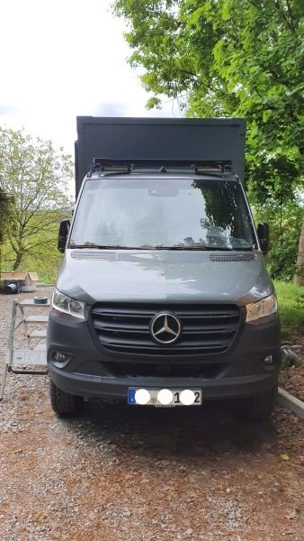

Hi zusammen,
ich habe mein Projekt Allradsprinter mit abnehmbarer Wohnkabine abgeschlossen. Da mir nun langweilig werden könnte, in den Urlaub kann man ja derzeit auch nicht fahren, habe ich einem guten Freund zugesagt, einen Sprinter für ihn zu bauen! Er hat sich in den Kopf gesetzt die Aufteilung wie HRZ im Sahara mit Hochdach und Klappbett sowie Querbad im Heck umzusetzen.
Ich werde hier hin und wieder mall ein paar Bilder posten und hoffe auf regen Input bzgl. technischer Fragen die beim Aufbau vom KaWa zum Camper so auftauchen. Die Leerkabine mit rechtwinkeligen Ecken war ja recht simpel. Im Kawa gibt es da schon andere Herausforderungen!
Der Wagen soll Ende April ausgeliefert werden und ich bin am Anfang mit meiner Planung und der Zusammenstellung der Bauteile und Komponenten. Leider habe ich bislang keinen Kontakt zu HRZ-Sahara-Eigentümern in der Nähe von Sindelfingen gefunden. Daher kann ich auch nicht so einfach spickeln, wie der Profi das Eine oder Andere umgesetzt hat, Speziell die Klappbettkonstruktion!
Grober Umriss des Projektes:
Strom über 200 Ah LiFePo4 von Victron im Beifahrersitzkasten, MultiPlus 12/2000, MPPT Solarladeregler. Auf dem Dach sollen möglichst viele Solarpanele, da suche ich noch dünne zum aufkleben. So wenigstens 400 Wp sollten es sein! Dachluken gibt es bis auf eine Schiffsluke über der Naßzelle keine!
2 große Carbest RV Fenster hat er schon besorgt.
Bzgl. Heizung sind wir uns noch nicht einig. Ich plädiere Gas, mit Unterflurgastank da ein Backofen geplant ist. Er will lieber eine Diesel Truma?!? Ich habe selber gute Erfahrungen mit der Gastherme. Da ist guter Rat teuer!
Über der Hinterachse soll der Wassertank unter einem Podest verschwinden. Größe ist noch unklar ich schätze um die 150 Ltr. wären möglich. Abwasser ist noch nicht ganz klar, gibt es da etwas das in den Ersatzradkorb passt? Alternativ, wäre es dort möglich einen Gastank für die Radmulde unterzubringen.
Dometic RC 10.4T 90 Kompressorkühlschrank und später evtl. zusätzlich eine kleine Gefrierbox in die Sitzkiste!
Das Auto soll konsequent auf 2 Personen ausgerichtet sein und braucht kein überflüssiges Blingbling.
Das Dach ist auch schon bestellt, dort sollen im Schlafbereich die größtmöglichen Fenster eingebaut werden, da es ja keine Dachluke geben wird. An die Seite soll eine Markise und an der Front ein Lampenbügel um LED-Fernlichter anzubringen.
Das wäre mal der Anfang. Vielleicht gibt es Sahara-Besitzer die sich mal melden könnten.
Antworten bzw. Ideen auf folgende Fragen wären auch schon ein toller Anfang:
1. Abwassertank für den Sprinter wo und wie groß? HRZ hat 80 Liter aber wo?
2. Gas- oder Dieseltherme?
Schöne Grüße
Chris

Re: VS30 4x4 Ausbau L2H1 + SCA Hochdach
Hallo Ihr Beiden,
danke für Eure este Einschätzung. Ein Dachträger fällt komplett aus, da 1. die Fuhre zu Hoch wird und 2. es keine Möglichkeit gibt ein Träger auf das GfK-Dach zu bauen.
Wir haben ein Dach mit Doppelschale und zwischenliegender Isolierung entschieden. Das wird schon schwer genug Kabel für die Solarpanele zu führen und die Markise zu befestigen.
Der LED-Bügel soll sowas sein:
Nur halt keine so hässliche runde Scheinwerfer sondern schöne LED's von Osram wie an meinem Sprinter. Das mit den Klebepanelen muss ich mir nochmal durch überlegen. Evtl. ließe sich etwas mit Airlineschienen machen die auf das Dachgeklebt werden und daran dann die Paneele anbringen!?
Abwassertank auf der Beifahrerseite hört sich gut an. Hat jemand einen direkten Vorschlag oder Bezugsquelle oder ist das identisch mit den 906-er?
Ich habe mich mit den KaWa's nicht beschäftigt, soweit ich weiß sind die Karosseriestrukturen NCV3 und VS30 im wesentlichen identisch. Das GfK-Dach ist zumidest bei beiden Baureihen identisch!
Ich tu mir im Moment noch extrem schwer mit den Gedanken Löcher in das Auto zu bohren und Tanks drunter zu hängen. Bei meinem Pritschenwagen habe ich so gut wie keine Löcher ins Blech gebohrt. Alles ist an original Befestigungen der Pritsche oder am verzinkten Zwischenrahmen angebracht.
Ich bin von der Diesel-Truma nicht so überzeugt, da ich einige Leute auf unseren Fernreisen kennenlernte, die Probleme damit hatten! Sei es wegen der Höhe in den Anden, schlechtem Diesel oder sonstigen elektronischen Problemen. Letzteres kann natürlich auch die Gasheizung haben. Im Moment ist mir die Gastherme sympathischer, mit Dieselheizungen hatte ich selber immer wieder kleinere Probleme und die Gastherme lief nun den kompletten Winter durch, um das Auto bei ca. 5-10°C frostfrei zu halten da ich das Wasser nicht ablasse!
Grüße Chris
