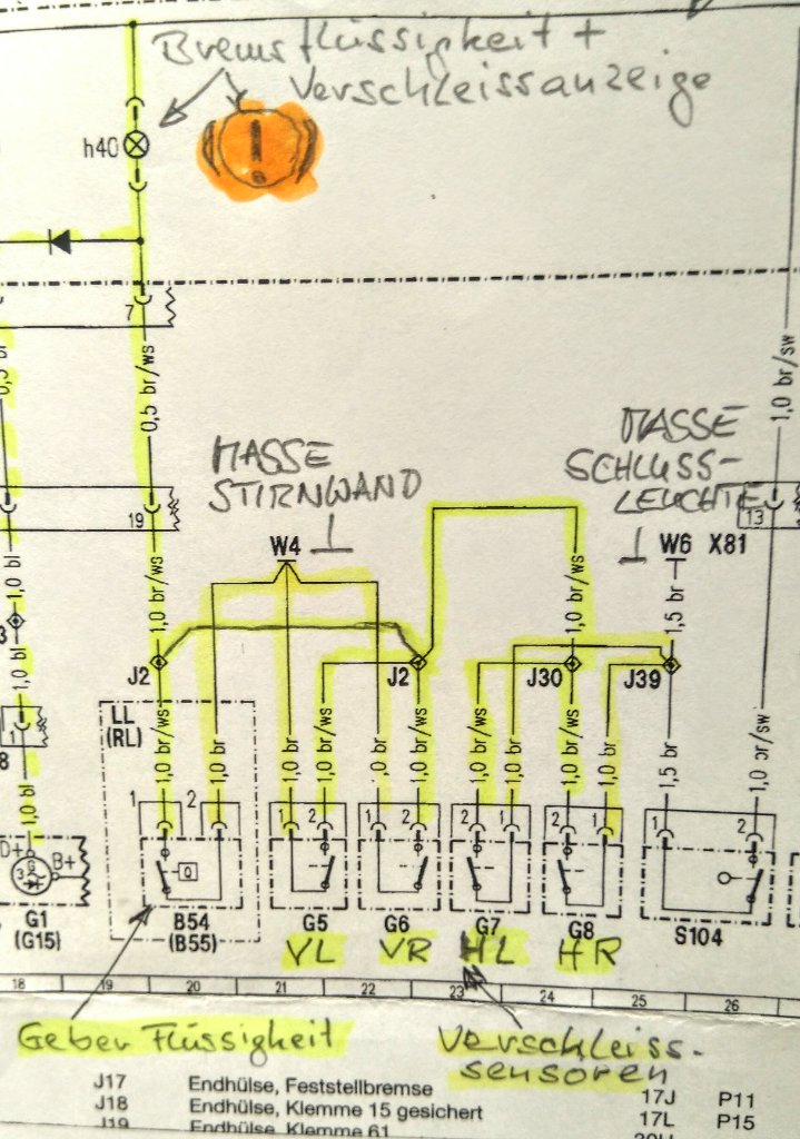

wolle
Beiträge: 320
Registriert: 01 Okt 2004 00:00
Wohnort: Tief im Osten von France
Re: Bremsen- Kontrollleuchte
Beitrag von wolle »
es handelt sich um ein Sprinter 97, T1N ja?
Also laut Schaltbild hat die Lampe (!) zwei Funktionen...
sie leuchtet permanent wenn Bremsfluessigkeit fehlt (oder der Geber defect ist)
oder sie leuchtet nur beim Bremsen wenn die Verschleiss-sensoren Kontakt mit der Karosserie (Masse) haben.
oder permanent, (mehr oder weniger und mehr bei feuchtem Wetter) wenn es Isolationsprobleme gibt.. so wie bei mir :mrgreen:
einen Zusammenhang mit der Handbremse kenne ich nicht :?:
