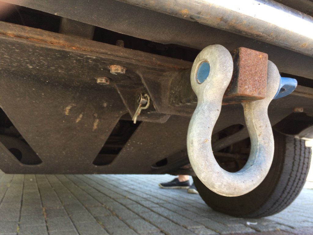

Re: Bergeösen Bergehaken T1N
Hallo Nordmann,
in Bad Kissingen, Messe, hab ich das gesehen, und (mit der Freundlicher Genehmigung des Eigentümers) Fotografiert, will mir es selbst anbringen. (sehr stabil). Central auf dem Unterbodenschutz draufgeschweist.
Bleibt alle Gesund.
Bleibt alle Gesund.
Grüsse Adam. W904, 416, Ex Feuerwehr, Bj 2003, Zwillingsbereifung, im umbau .
- Beiträge: 2409
Ehrlich:
Das sieht nicht nur so aus, das ist auch søppel.
Wie ist der "Unterbodenschutz" (wo hast dieses Wort für den von Vanlifern, Überlebenstrainern 'echten' 4x4ern und Wohnmobilpäpsten besungenen Unterfahrschutz her?) am Rahmen befestigt?
DAS ist das Kriterium, nicht der monströse Schäkel aus dem Feuerwehrzubehörkatalog. Was nützt der fetteste Bergeschäkel mit dürren Baumarktschrauben und einer DIY- Schweißnaht ohne Gutachten? Quatsch.
Wo/wie ist das Vierkanteisen aus schnellrostendem Baustahl befestigt außer an den paar 8er Baumarktschräubchen in 4,6?
Gebastelt ist so ein aufwändiger Edelschrott schnell, beim ersten wirklichen Bergeversuch aber noch viel schneller abgerissen. Ein Gerät wie das abgebildete, dass beim Bergen Reißaus nimmt, schießt u.U. nicht nur die Heckscheibe/n des Bergenden in Schutt und Asche, sondern auch gleich noch Knochen und Arterien.
Aber wenigstens EINEN Joker kann man mit dem Spielerchen ziehen:
Vor jeder Eisdiele staunen die Jungs, was dass für 1 coole Autowagen is, ey, Alta.
Und weil wir grad dabei sind:
Oft und vor allem bei erprobten Reisenden, helfen vernünftige Reifen auch schon was. Auf dem Bild sehe ich jedenfalls keine.
(Der vorhergehende Beitrag kann nicht unerhebliche Spuren von berufs- und reisebedingt erworbenem Sarkasmus enthalten. Ich bitte, dies bei der Lektüre zu berücksichtigen)

Der Schäkel sieht schon äußerst massiv aus im Vergleich zu den Blechen rund herum... da fliegt im Zweifelsfall viel Masse durch die Gegend...
Ich wäre eher für zwei deutlich kleinere Ausführungen in die Längsträger eingepasst. Idealerweise könnte man dort auch einen Offroad-Wagenheber ansetzen.

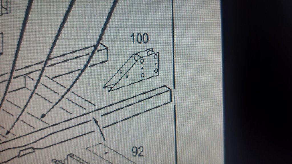

Hab mal ein wenig recherchiert. Beim Sternchenhändler gibt es ein Original Ersatzteil mit der Nummer A9013100057 nennt sich Rahmenverstärkung. Ist die Aufnahme für eine Anhängekupplung, die mit dem Rahmen verschweißt wird. Kostet so um die 30€.
Ist eigentlich ein Stück Rahmen, mit den vier verstärkten Löchern zum anschrauben der Anhängekupplung. Vielleicht kann man damit am vorderen Rahmenende etwas basteln...
Nur so eine Idee. Will keinen Auffordern an seinem Rahmen rum zu schweißen es sei denn er kann es und es ist mit einem Gutachter abgesprochen...
Hab mal ein Bild gemacht. Weiß nicht ob ich es darf. Wenn nicht dann bitte entfernen...
Edit Dennis: Bild wurde wg. Urheberrechtsverletzung entfernt.
Es muss doch ein Rahmenteil geben, welches z.B. beim Anbau einer Schneepflughydraulik oder Winde die Kräfte aufnimmt.
Oder man nimmt die Aufbaurichtlinien zur Hand (ich hab leider keine, aber ev Opa oder Vanagaudi....) und schaut sich dort an, wie es MB gelöst haben will.
Die abgebildete Zugeinrichtung rief mein Misstrauen allein schon deswegen hervor, weil mit dieser Konstruktion Schrägzug völlig ausgeschlossen ist, oder das Ding verzieht die gesamte Befestigung bzw. bricht gleich ganz weg.
Ich bin mal vor Jahren auf einer Piste in Nordschweden in ein Moor gerutscht, weil die Piste rechts unter dem Auto wegbrach. Ich war in Schrittgeschwindigkeit einem PKW ausgewichen. Jeder konnte auf der schmalen Piste nicht weiter rüber, unter der Last des LTs brach der Rand auf 10m ins Moor. Sah schlimm aus, der LT steckte mit der Schnauze rechts kpl im Moor und stand extrem schräg nach rechts geneigt. Die Beifahrertür war unbenutzbar.
Der Fahrer des Volvo (was auch sonst...), dem ich ausgewichen war, holte den Bergedienst per Handy. Der rückte 30km aus dem nächsten Dorf an. Natürlich mit einem Volvo LKW 6x6. Das Bergeseil hängte der Fahrer NICHT in die Anhängerkupplung. Ich dachte, dort, verteilt auf zwei Rahmenlängsträger, könnte er am sichersten ziehen. Er erklärte mir Schwedisch, Englisch und Händisch, dass er die Traverse und den Rahmen dabei verbiegen würde. Er bestand auf der kleinen, 10mm Bergeöse, die am Rahmenquerträger leicht außermittig serienmäßig angeschweißt ist. Mir wurde schwarz vor Augen, lich leß ihn aber machen. Tatsächlich zog er zwar erst sich mit dem 6x6 samt in die Piste eingestemmter Pratzen in Richtung LT, dann bekam er ihn aber Stück für Stück aus dem Sumpf. Die winzige Bergeöse hatte sich trotz Schrägzug nicht einmal verbogen. An der Anhängerkupplung hätte er wahrscheinlich beide Rahmenenden zur Mitte hin gefaltet.
Das mal als Denkansatz. Kurze Wege, keine Hebel, vorhandene Punkte nutzen.... Der Bergeschäkel ist dann schnell drangeschraubt und er muss auch nicht unbedingt glänzen.
