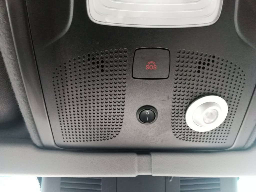

Hallo Hallenser,
kannst Du bitte ein Foto von der Frontseite einstellen.
Danke und beste Grüße Jörg
W907 419 4x4 Hymer GCS
Re: Aufrüstung Dachbedieneinheit
Bitteschön
