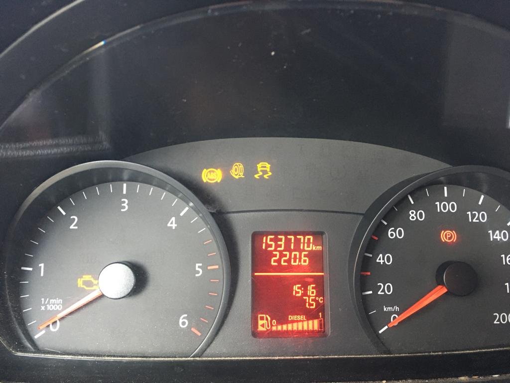

ich habe drei Warnleuchten im Tacho die mich vermuten lassen, dass etwas mit dem ABS/ESP nicht stimmt.
Seit der Warnleuchten funktioniert der Tempomat und die Berganfahrhilfe nicht mehr.

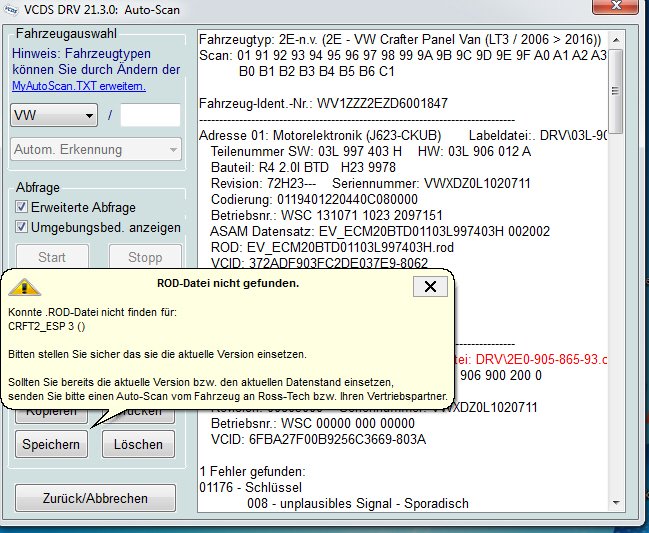

Eine Diagnose mit VCDS funktioniert leider nicht einwandfrei, da es hier zu einer Fehlermeldung kommt.
Hier bin ich parallel im VCDS-Forum dran, erhoffe mir aber nicht (mehr) viel, da ziemlich prompt die Aussage kam, dass der Crafter ja kein reines VW Fahrzeug sei...

Mat hat geschrieben: 16 Apr 2021 08:40Eine Diagnose mit VCDS funktioniert leider nicht einwandfrei, da es hier zu einer Fehlermeldung kommt.
Das ist ein "neues" ESP-Steuergerät, welches noch nicht in den Datensätzen enthalten ist. Nach dem Foreneintrag vom 23. März 2021 arbeitet man aber schon dran.
We got our hands on one of those newer-style ESPs last week. I expect to wire it in and start working on it in the near future.
Also abwarten.

Adresse B5: Sonderfunktion
Teilenummer SW: 9069021801 HW: 9064460046
Betriebsnr.: WSC xxxxx xxx xxxxx
ASAM Datensatz: 9 773
ROD: CRFT_PSM_9_773.rod (*)
VCID: --
1 Fehler gefunden:
9321 - Steuergerät für programmierbare Sonderfunktionen (J820): Limphome-Betrieb
Prüfung abgeschlossen - gespeichert
Ich würde mal nachforschen, auf was das PSM programmiert wurde. So ganz naiv betrachtet würde ich bei diesem Eintrag erwarten, dass das PSM deinen Motor in den Notbetrieb schicken kann. Aus welchem Grund auch immer. Auch möglich, dass der Übersetzer diesen Ausdruck auch als Notbetrieb für das PSM selbst verwendet hat. Auf jedem Fall würde ich diesen Eintrag auf den Grund gehen wollen.

Die Lämpchen im Tacho leuchten schon bei eingeschalteter Zündung (ich erinnere mich nicht mehr, ob das ggf. normal ist).
Wenn ich den Motor starte, dann leuchten sie einfach weiter.
Da bin ich dann noch keinen Millimeter gefahren.
D. h. für mich, dass falls es an einem Sensor liegt, die Lämpchen leuchten, weil ein Fehlercode gespeichert ist und ich diesen auf Grund des "unfertigen" VCDS nicht selber löschen kann.
