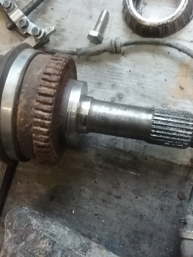

vorne sollte es werden...Teile Bestellt...gleich noch eine neue Welle weil günstig.
habe es nun eine Woche lang nicht geschafft.
aber heute!!!
großer Ärger....natürliche sind falsche Lager und falsche Wellendichtringe geliefert worden....wozu sendet man Fahrgestellnummern?... :oops:

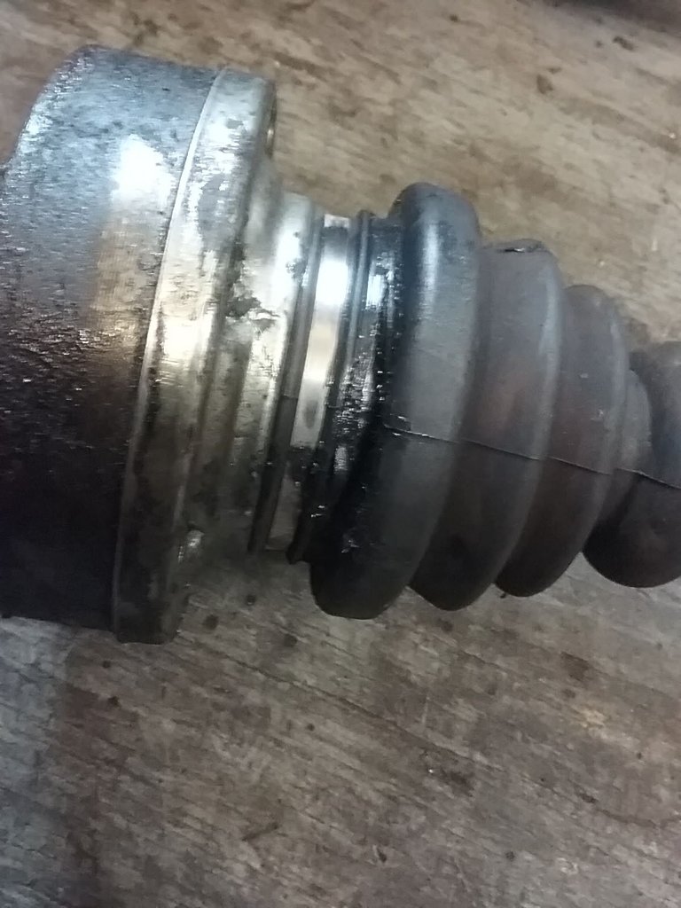

Ich hoffe das sich das Geräusch verflüchtigt wenn die Lager neu sind....zur Welle,,, diese Passt...an der Alten ist natürlich wieder die Manschette am Getriebe defekt....immerhin hat sie die letzten 2 Jahre gehalten. :cry:
Ein Loch vom Achschenkel zur Stoßdämpferhalterung ist ausgeleiert....super... :twisted:
also alles ausgebaut...gereinigt Nummern verglichen....nochmal bestellt...der Rest geht zurück.

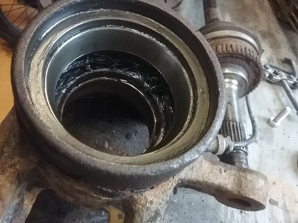

schaut euch mal die Druckspuren der Lager an....
wie bekomme ich die Außenringe aus dem Achsschenkel?...ohne spezialwerkzeug?

Beitrag von kammler »
Moin
Lege eine Schweißnaht auf die Lagerschalen. Einmal schön rundum. Dann fallen sie von allein raus.

Von oben drauf.? ...?geht bei der äußeren...und die innere?

Hallo, würde es auch mal mit Erwärmen von Außen vom Lagersitz versuchen. Ansonsten mit dem Dremel eine Nut einbringen und aufspalten.

Mit Hammer und Dorn lassen sich die LagerSchalen heraustreiben. Zum Einbauen, vorher im Gefrierfach herunterkühlen.

Die erste innere Manschette ist auch wieder hin. Sie (Febi) war ja neu schon voller Poren... Wie viele Kilometer hat deine gehalten? Welche Marke war es?
Tester
Beiträge: 1001
Registriert: 06 Jul 2016 14:39
Re: Radlagerwechsel...vorn rechts
Beitrag von Tester »
Löbro...15 tkm... eigentlich ist es günstiger eine komplett neue Welle zu kaufen und diese einzubauen kostet Stück 178 € das ist definitiv günstiger als die Mercedes löbro Manschetten 8)

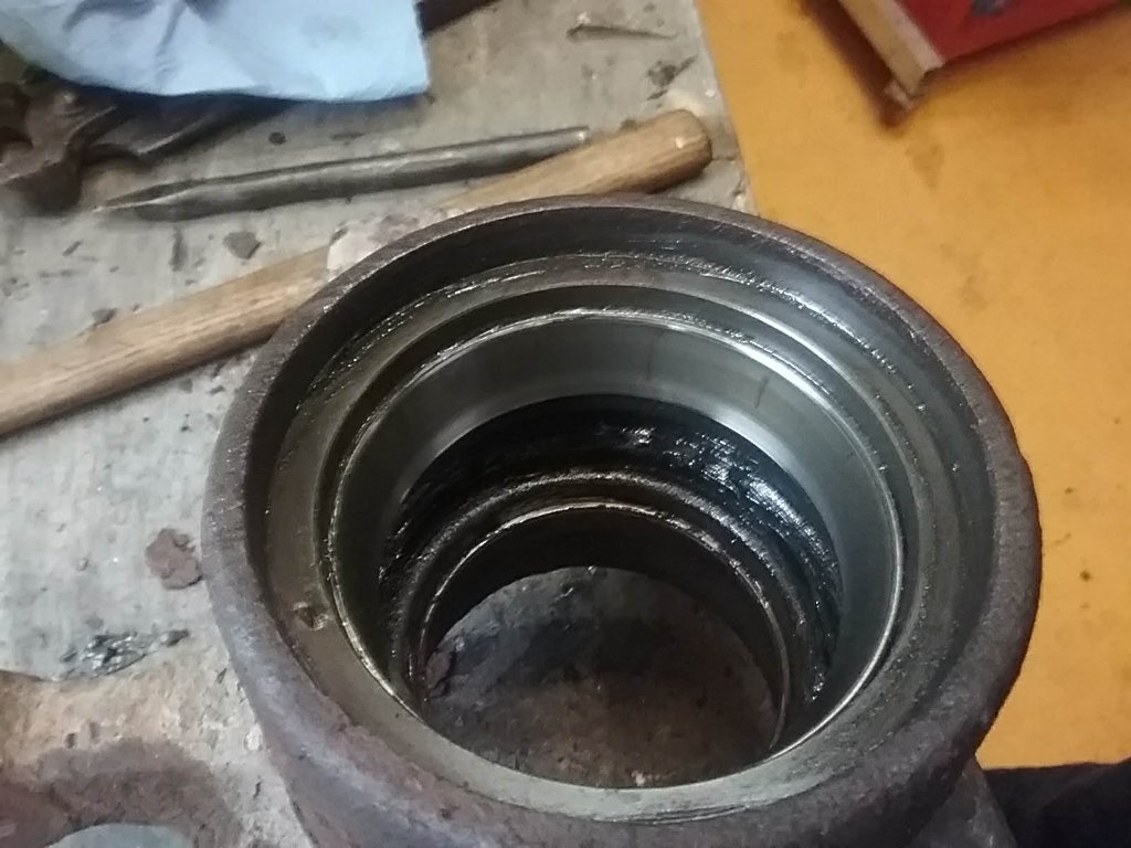

Wollte nur mal einen Zwischenstand geben
Habe natürlich alles auseinander gebaut
wie schon berichtet die Lager bestellt die falschen bekommen und neue bestellt die alten zurückgeschickt und auch das Geld schon wieder bekommen.
Nun Habe ich die Lager aus den Sacklöchern rausklopfen können .das ging problemfrei mit einem Hammer und einem langen Stück Metall .
Nur der Lagersitz des äußeren Lagers und zwar derjenige welcher auf der Radnabe steckt wollte ums verrecken nicht .
Weder ließ sich ein Abzieher ansetzen noch wollte ich gleich mit der Flex ran.
wieder die Methode Backofen bzw Elektro Kochplatte mit Eimer noch Hebel oder wie gesagt Abzieher waren erfolgreich.
Letztlich musste es aber weichen ...und zwar mittels acetylenbrenner und selbst da hat es sich bis zum Schluss gewehrt so etwas habe ich schon lange nicht erlebt :oops:
Morgen geht's ans zusammenbauen und ich bin noch am überlegen ob ich die Methode
ala Hans für die Halterung des Stoßdämpfers anwende mal schauen.
