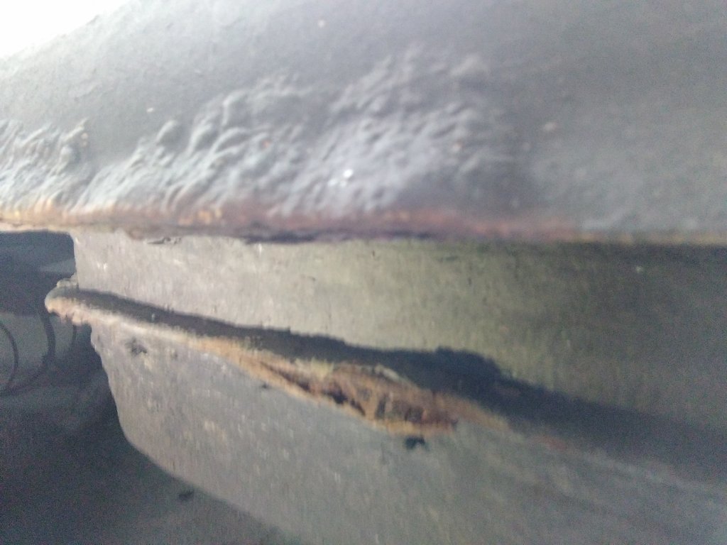

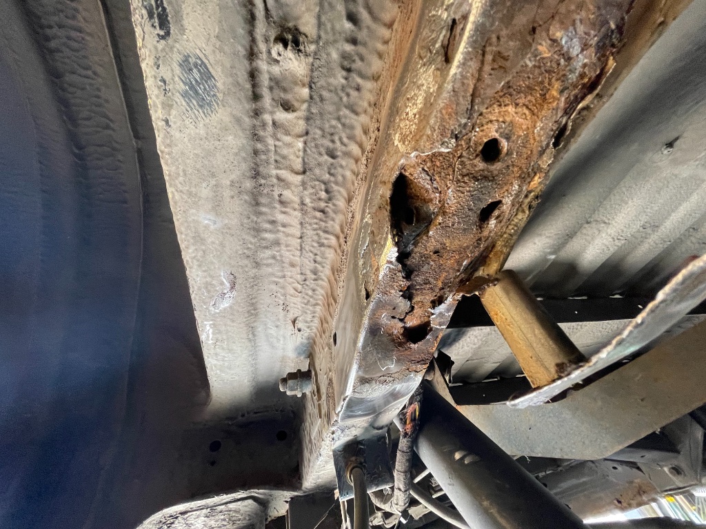

Hallo Alle Sprinter Freunde,
Um neuen TÜV zu bekommen sollte ich die Rost stellen bei den Längsträger weg machen...
Jetzt habe ich das mal frei gemacht und echt fast heulen...
Als ich den Gummi Puffer abgemacht habe und den Rest freigelegt habe bin ich richtig erschrocken...
Lohnt sich das überhaupt noch hier weiter zu machen ?
Wie gehe ich jetzt weiter vor...
Wenn man das machen lässt, wieviel kostet so etwas ungefähr ?
Würde mich über eine Antwort freuen.
Gruss aus Hessen
:cry:

Kommt darauf an, was oben drauf steht. Ist das ein anosnsten gur erhaltner und ausgebauter 4x4? Könnte lohnen? OIder ein runtergrocktes Handwerker Auto? Lohnt dann eher nicht ...
Ist das die einzige Baustelle? Wie sehen die Schweller, die Einstiege untzen und die Unterkanten aus? Alles befallen? Fass ohne Boden!

...schliesse mich dem Vorredner an.
Wenn das Fahrzeug "wertvoll" ist und erhalten bleiben soll, macht die Rep Sinn
Meistens ist der Rost nicht nur an einer Stelle, sonder auch noch anderswo...
wenn es ein weisser Kasten, mittellang ohne speziellen Ausbau ist, wie es sie auch sonst auf den Gebrauchtmarkt zu finden gibt, dann vllt. eher sich Gedanken um ein anderes Auto machen.

Lohnen tut sich das nur, wenn es nicht zu teuer wird. Das mit dem nur weißen Kasten vs. 4x4 stimmt schon.
Wenn Du nicht sicher beim Blech und beim Klempnern bist, lass die Finger davon. In diesem Zustand ist bei einem harten Aufsetzen in einer Bodenwelle ein Rahmenbruch das Nächste, was kommt. Bei Pfusch entweder schon eher oder geringfügig später.
Im Zweifelsfall bringe das Auto in eine Fachfirma und lass es dort machen.

Hallo Sprinter Freund,
vielen Dank erstmal für eure Antworten und Infos.
Der Bus ist ein schwarzer W903 316 CDI mit Kuhfänger ;-) ,210000 KM ; Sprint Shift Automatik, Klima, Ledersitze, Differenzial Sperre zuschaltbar...
Es war immer ein Baustellenfahrzeug und wir hauptsächlich dafür benutzt.
Vom Motor her läuft er super und auch sonst vom Fahrverhalten gut.
Innenraum ist halt wie ein Baustellenfahrzeug...
Schweller rechts muss auch gemacht werden, Loch im Radkasten, und die üblichen Verdächtigen Rost Blüten auf der Aussenhaut.
Hintere Türen auch, aber ich habe noch 2 nagelneue die eingebaut werden könnten...

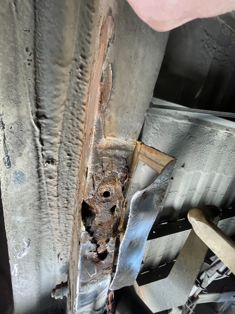

War gestern bei einem Karosserie Bauer und der sagte mir, das er es machen würde, aber nur 1 mm Bleche in U-Form anheften und schweißen würde.
Damit er durch den TÜV kommt.
Meiner Meinung nach ist damit aber nicht das eigentliche Problem behoben.
Ich hätte gedacht man schneidet das komplette Teil (ca. 20 cm ) aus und setzt ein 10mm dickes U-Profil wieder ein und verschweisst das richtig...
Darauf hin meinte der Karosserie Bauer das sie dann einen komplett neuen Rahmen bestellen müssten.
Gibt es Seitens des TÜV so etwas das man dann einen kompletten neuen Rahmen braucht, oder wieso braucht mann dann einen kompletten neuen Rahmen?
Wenn nur 1mm Bleche drauf gebraten werden und innen immer noch der Gammel ist, ist das doch viel Gefährlicher oder ?
Kann mir denn jemand sagen wie die richtige Bezeichnung des Teils lautet?
Habe auch schon nach einer Technischen Zeichnung gesucht leider oder Erfolg.
Freue mich über Antworten
beste Grüße

Ein neuer Rahmen ist meiner Meinung nach Unsinn, das ist ja kein Leiterrahmen sondern eine selbsttragende Karosserei, den Rahmen zu tauschen ist wirtschaftlich völliger Unsinn. Wenn du es ordentlich machen willst, dann eisstrahlen lassen, alles schweißen lassen und von innen mit Mike Sanders fluten und von aussen mit Fluid Film. Lohnt aber eher nicht, weil die Sanierung der Schweller extrem aufwändig und die von innen nach aussen rosten, das entwickelt sich sehr schnell zum Fass ohne Boden. Ein paar 1000€ gehen da ganz schnell drauf. Wenn du noch 2 Jahre damit auf den Bau fahren willst, lass das U-Blech drauf schweißen und nutze den Wagen bis zum nächsten TÜV, das erscheint mir die beste Wahl. In der Zwischenzeit hälst du nach einem gepflegten Modell mit wenig Rost Ausschau, du weißt jamjetzt, wo du gucken musst, und übernimmst dann die Sperre und die Lederausstattung, das kommt am Ende vermutlich erheblich billiger. Nicht besonders nachhaltig, aber diese Modelle sind leider sehr, sehr rostanfällig.

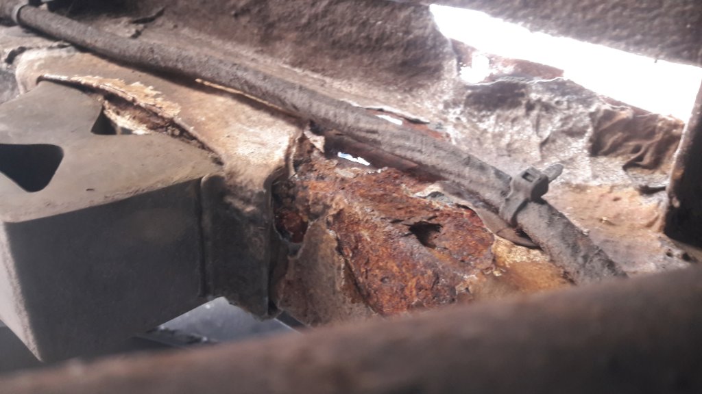

Schau mal beim Schrotti auf dem Hof nach einem Unfallsprinter (falls der nicht im nächsten Moment auf den Frachter nach Afrika rollt) und schneide dir so ein Teil mit dem zugehörigen Laderaumboden komplett raus. Mir sieht das nämlich aus, als ob dort nicht nur eine Doppelung des Blechs ist, sondern durch den Federanschlag sogar drei Bleche übereinander geschweißt sind. Da freut sich der in deinem Auto wohnende kleine braune Kontaktkorrosionist immer ganz besonders. Drei Bleche übereinander, feines Fresserchen, jahrelang :mrgreen:
Aus 10mm ein U-Profil draufzusetzen muss nicht sein, du willst ihn ja hinten nicht tiefer legen. 3mm reichen auch.
Eisstrahlen ist richtig gemeint. Sandstrahlen geht auch, danach hast du aber den Rahmen voller Sand, das entfällt beim Trockeneisstrahlen, da liegt nur der abgestrahlte Rost rum (und auch im Rahmen). Aussaugen/Ausblasen, fertig. Und nachher reichlich und fett Hohlraumwachs, man kann es nicht oft genug wiederholen.
