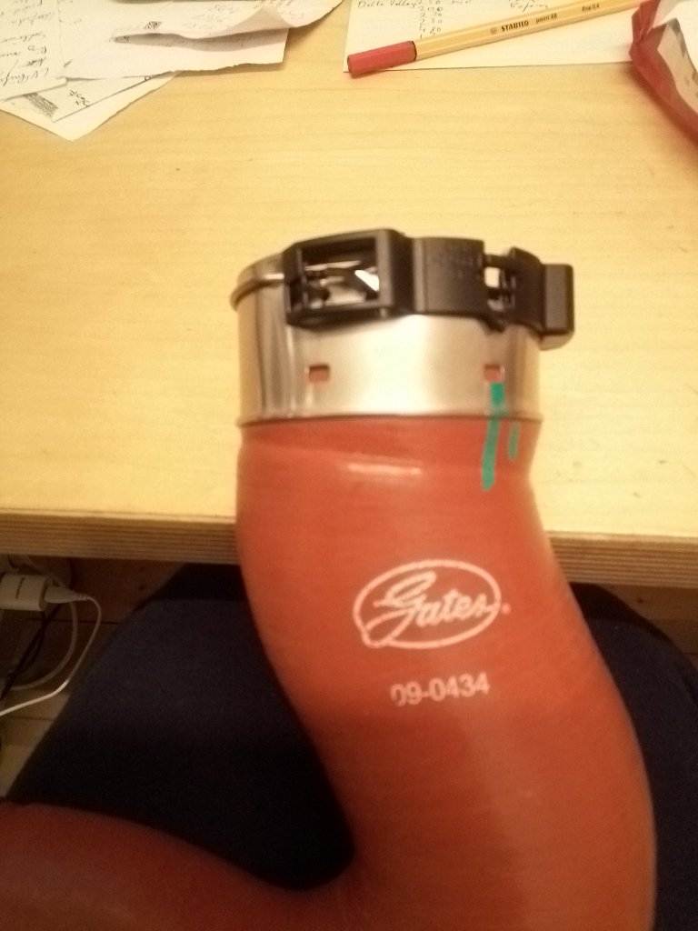

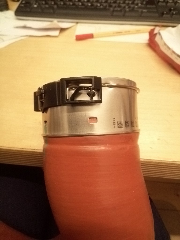

Re: Ladeluftschlauch: 1) Ölaustritt, 2) Wie Schlauchschelle lösen?
Ist das schief geschnittene B-Ware, oder gehört das so (Schlauch steckt bis zum Anschlag in der Verpressung)?
Und noch ne Frage: muss der Henn-Kupplungsbügel vor dem Aufstecken des Schlauchs geöffnet werden, oder rastet die auch geschlossen ein?
