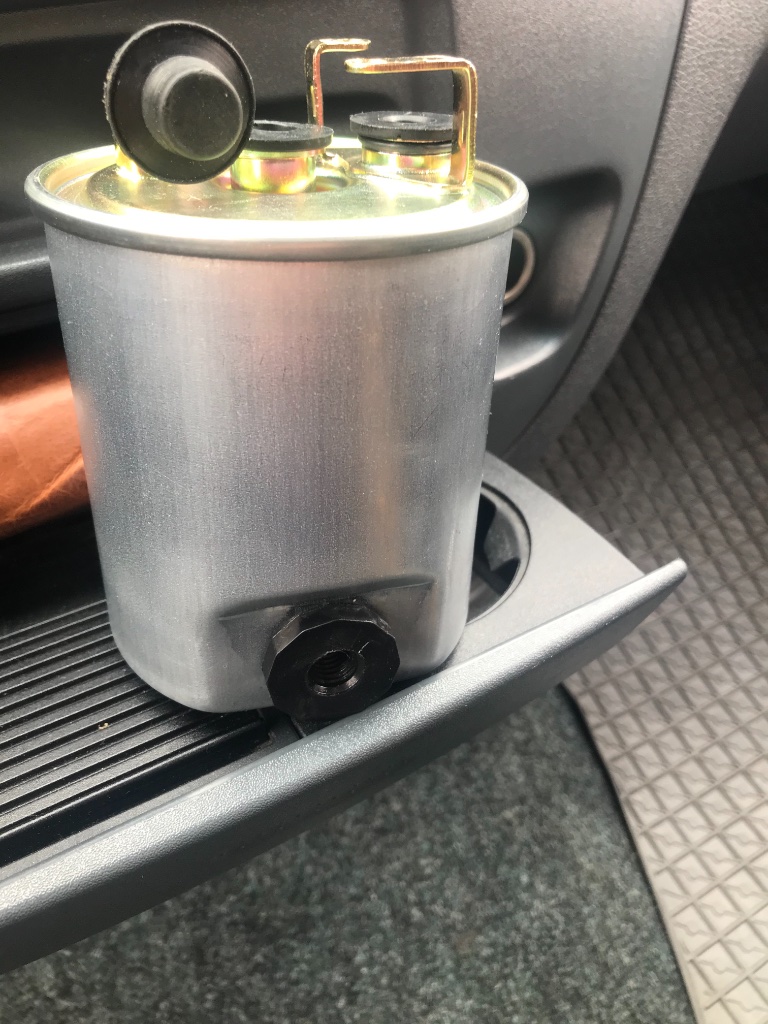

Hallo alle zusammen,

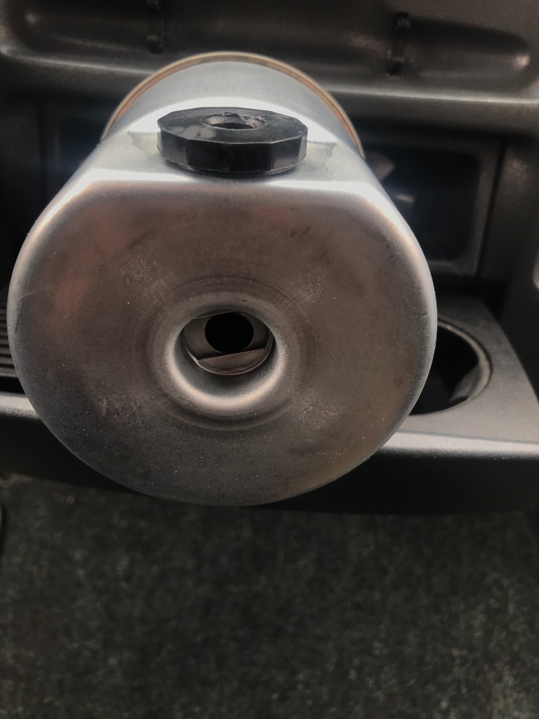

Ich wollte jetzt eigentlich die Filter an meinem Sprinter 213CDI von 2003 wechseln. Der Dieselfilter der drinn ist, ist schon sehr angerostet. Hab mir im Internet jetzt einfach ein Dieselfilter bestellt, jedoch hat der unten ein Loch und seitlich ein Gewinde und ich hab keine Ahnung wo für. Weiß jemand von euch vielleicht wofür das Loch und Gewinde ist und ob ich den bei mir einbauen kann oder nicht?

Das ist ein Filter mit Wasserabscheider ! Dazu brauchste noch den Ablasstopfen um das Loch unten zu schließen :roll: Ich würd mir einfach einen Normalen Filter besorgen und fertig :roll:

Es müssten zwei Löcher unten im Filter sein? Neben dem Auslass noch eines für den Wassersensor?
Ich würde auch vorschlagen, dass du dir den Filter ohne die unteren Löcher holst, wenn dein Auto den Sensor nicht hat.

Danke für die schnellen Antworten :) Werd mir dann einfach den normalen besorgen und beim nächsten Internet kauf mal genauer hinschauen :roll:
