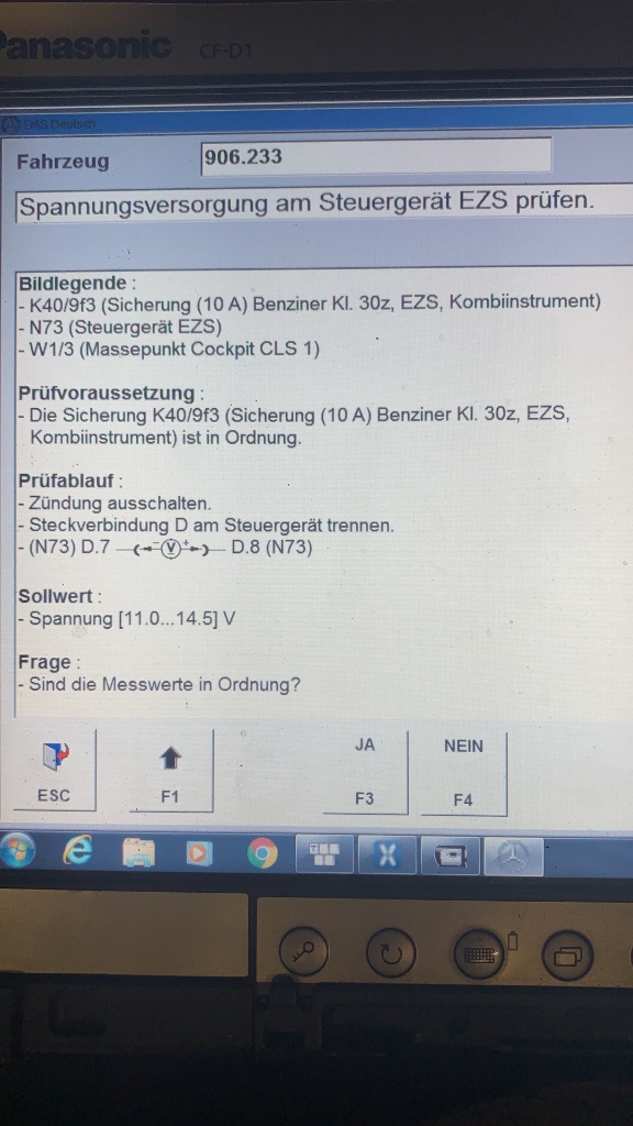

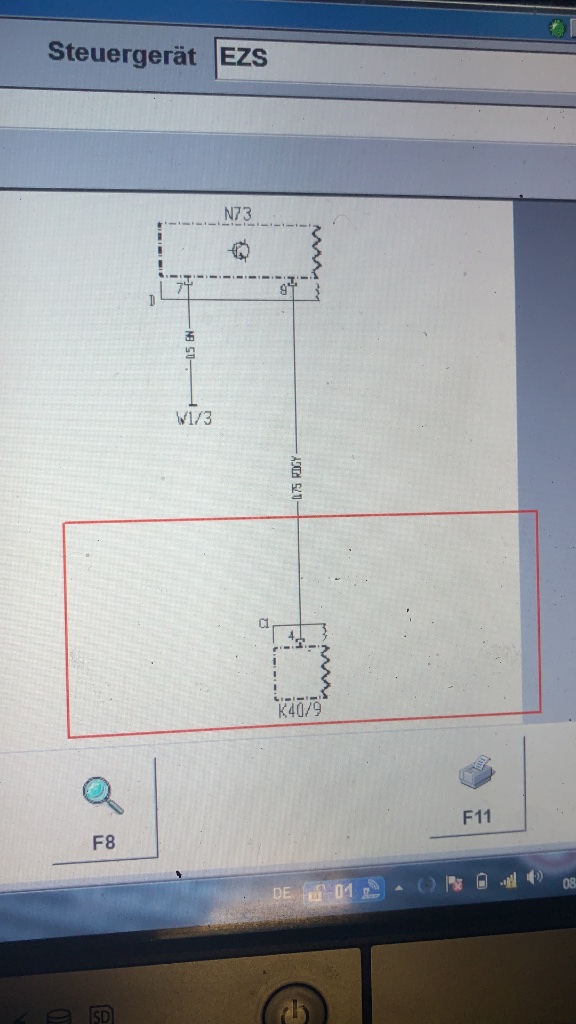

Guten Abend !
Es handelt sich um einen Sprinter 906 ,Bj2012, 85kw
-Er fährt nur noch 60 km/h
-MKL blinkt
Komme mit der Mercedes Software nicht rein, bringt immer Fehler bei der Verbindung.
Vielleicht hatte jemand mal schon so etwas und kann evtl weiter helfen .
Danke und einen schönen Abend!!!

Hy :wink:
Das richtige Fahrzeug ausgewählt ? Es gibt den NCV3 2 mal , beim Einsteigen mit der Diagnose :roll:
