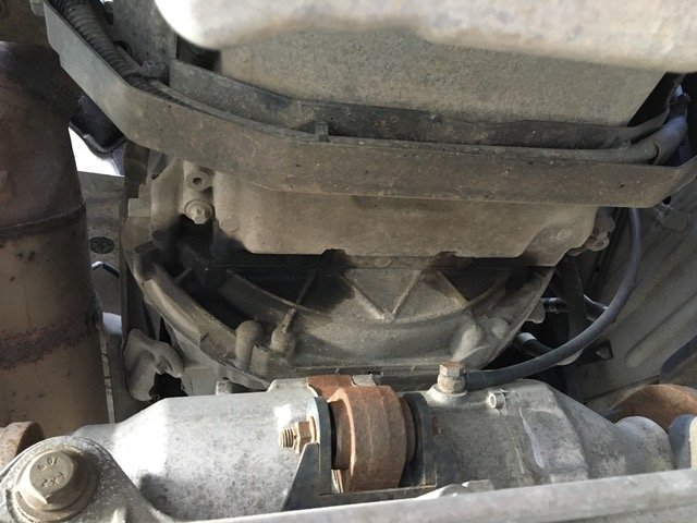

Was schon seit längerem am Sprinter ist, ist leichter Ölschwitz (siehe Bild). Denkt Ihr die Geräusche könnten von dort kommen (Simmering oder sowas)?

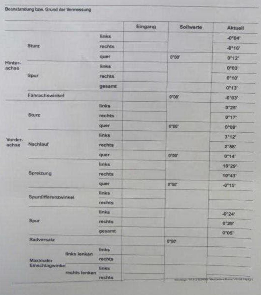

Weißt du, ob nach dem Unfall in der Werkstatt und der nachfolgenden Reparatur die vollständige Achsgeometrie nachgemessen wurde? Nicht dass am Ende der Längsträger wie ein Flitzebogen aussieht. Wenn der Wagen aus 50cm Höhe auf die Vorderräder aufschlägt, schlägt das bis auf die Anschlagpuffer der Querlenker durch, die ihrerseits den Längsträger belasten.
Ansonsten pflichte ich f54 bei, nach dem Unfall hätte sich ein Sachverständiger mit dem Wagen auseinander setzen müssen.

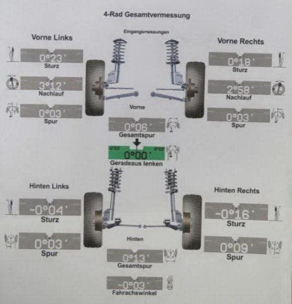

Die Reifen konnte ich heute leider noch nicht tauschen. Hier hat es den ganzen Tag wie aus Eimern geschüttet. Da macht Reifenwechseln unter den sowieso schon miesen Umständen keinen Spass mehr. Begutachtet habe ich die Reifen aber trotzdem, man sieht auf beiden Seiten sehr deutlich das Sägezahn-Profil an den Außenrändern. Bin gespannt was das tauschen bringt.
@Vanagaudi
Ja es wurde ein Gutachten von einem Sachverständiger durchgeführt.Ich lade euch mal einen Teil hoch. (siehe Anhang). Ich würde ja das ganze Gutachten hier zeigen, ich weis jedoch nicht ob das hier erlaubt ist?!
Was meint Ihr zur Spur? Kann der Querlenker und Längsträger bei den Werten verbogen sein so wie @Vanagaudi es angesprochen hat?

die Werte sehen aber gut aus. Sägezahn kann viele Ursachen haben und könnte natürlich dieses Geräusch verursachen.
