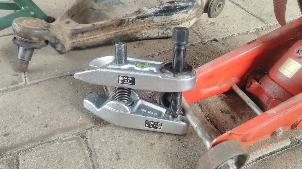

Ich habe vor ein paar Wochen an meinem T3 die Spurstangenköpfe gewechselt. Da habe ich es auch auf die von Dir beschriebene Weise versucht. Außer Lärmbelästigung und Muskelkater hat es nichts gebracht. Dann habe ich mir einen passenden Abdrücker von Kukko gekauft und die Dinger gingen runter wie Butter. Mit gutem Werkzeug macht es einfach mehr Spaß zu schraubenIch habe beim Ausbau von Kegeln gute Erfahrungen mit dem Einsatz von 2 Hämmern gemacht. Einen Hammer seitlich dort anlegen wo der Kegel in der Bohrung steckt und mit dem anderen genau gegenüber ein paar Schläge ansetzen. Das hat bisher noch jede festsitzende Verbindung gelöst.

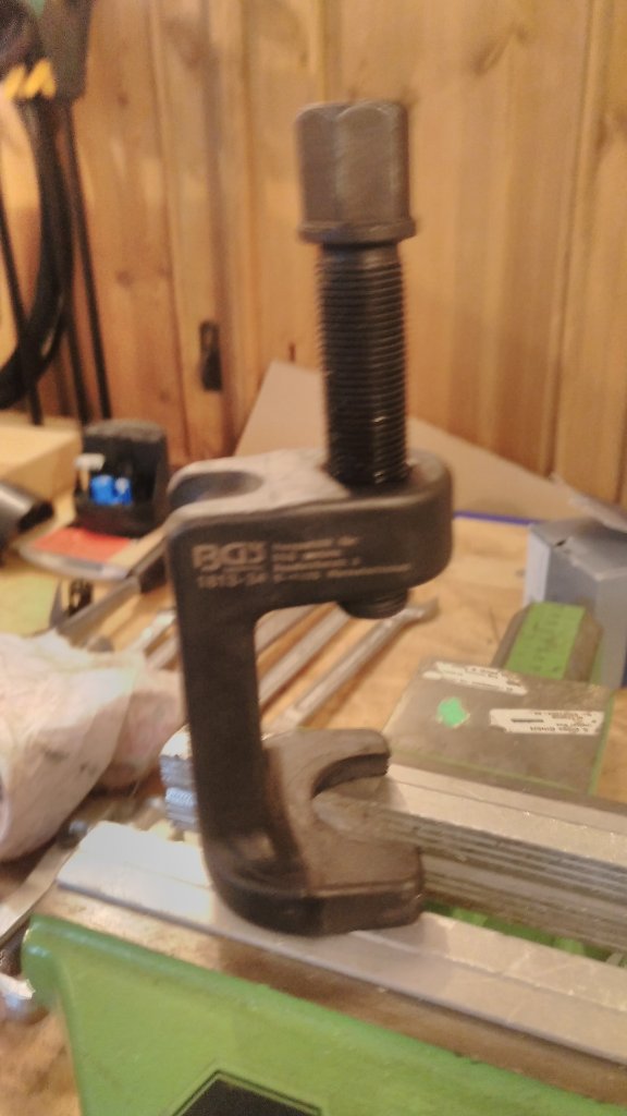

Ein letztes Update zu diesem Thema von mir.
Ich habe es zuerst mit der preiswerten Variante probiert ... ... mit der es bei mir leider nicht funktioniert hat. Es hat sich absolut nichts gerührt. Ich muss aber erwähnen, dass der Abdrücker wirklich super stabil und kein billiges Glump ist. Es fehlt im halt an der Übersetzung durch die Hebelwirkung des nachstehend beschriebenen Kukko. Mit Gewalt, Verlängerung an der Nuss und massivem Gegenhalten am Bremssattel wäre es vielleicht auch irgendwie gegangen. Das mag ich persönlich aber nicht. Darum habe ich doch wieder bei Kukko zugeschlagen ... ... und ein paar mehr € in die Hand genommen. Erst hat sich auch nichts getan, der Kraftaufwand für anziehen des Ausdrückers war aber wirklich gering im Vergleich zum preiswerten Modell. Irgendwann hat es dann einen satten Knall gegeben und der Zapfen war raus.
Falls mal jemand vor der gleichen Aufgabe steht und ein Werkzeug sucht, dann lautet meine persönliche Empfehlung Kukko 129-3 für, Stand 08.07.2021, € 123,27 bei ebay. Das Teil ist wirklich massiv und von der Beschreibung her auch für Klein-LKW gedacht.

Hallo Stefan,
Du hast das richtige Teil gekauft. Damit wirst Du sowohl kleine Spurstangenköpfe als auch große Traggelenke leicht demontieren können.
Ein gut platzierter Hammerschlag unterstützt das Werkzeug wie bereits an vorhergehender Stelle beschrieben bei Bedarf zusätzlich.
