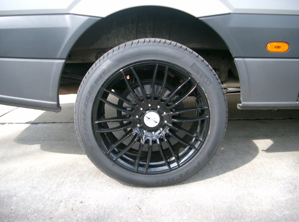

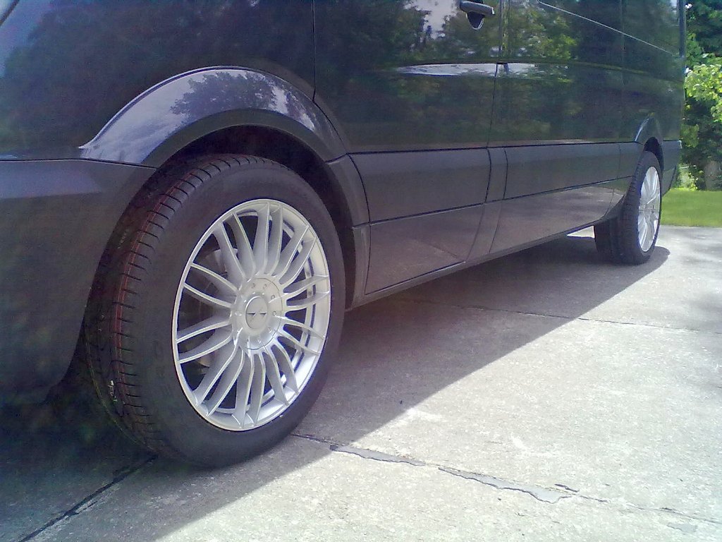

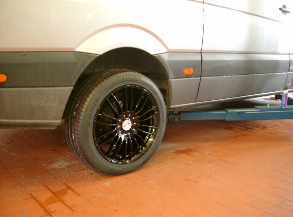

Tatsächlich läßt VANSPORTS by HARTMANN die Gutachten 19" + 20" mit Lochkreis 6x130 zu seinen Kosten erstellen, d.h. 20 St. Felgen für tausende € zerstören und bekommt dafür von BORBET deren Exklusivrecht zum Verkauf :!:
Zu beachten wäre ggf. die marginal, jedoch teils relevante abweichende ET47 statt 50 z.B. bei delta4x4.
265/45R20 VA + 295/40R20 HA auf VS30
Vest von HARTMANN (CW von BORBET) mit 265/45R20 auf NCV3
HALSA von HARTMANN (XA von BORBET) mit 265/45R20 auf VS30
