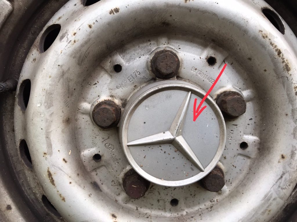

Drauf sind auf meinem 903er, 311 CDI:
225/70R15C112/110R
Felge: 6Jx15, H2, ET75, Lochzahl 5, 9034011402 (?)
225/70R15C112/110R

Re: Stahlfelgen vom Crafter auf Sprinter 903
Stehen LK (Lochkreis) und ML (?) auf der Felge?Ich denke das sind keine Crafter-Felgen. Vermutlich LT, Ducato...
Ist auch erstmal egal. Frag den LK und ML-Durchmesser an um zu sehen, ob sie überhaupt auf die Nabe passen.
