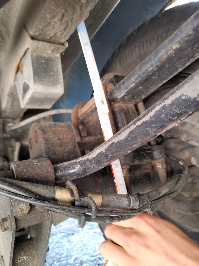

ich habe einen 903 (Bj03) 313 mit Allrad.
Hat jemand ein ähnliches Fahrzeug und bei sich Luftfedern an die HA bekommen?
Linnepe rät ab von deren Systemen.
VBSemi hat nichts passendes.
Möchte etwas mehr Höhe und Fahrkomfort dadurch gewinnen. Der Wagen hängt durch den Ausbau (jetzt 3200Kg) hinten relativ tief.
Danke schonmal.

Ich würde die Blattfedern verstärken. Du hast ja nur eine Lage.
Für einen 4x4 wäre mir ein Luftsystem unnötig sensibel --> Scheuern der Balge durch Verschmutzung.

Als Alternative bzw. zusätzlich zu neuen/ergänzten Federn kann ich noch Marquart Dämpfer empfehlen. Komplett anderes Auto, das Gewackel ist weg und es fährt sehr spurstabil und komfortabel.

Marquart Dämpfer und zweilagige Federn von Eibach. So bei meinem eingebaut und bin zufrieden.
Luftfedern hatte ich auch seinerzeit überlegt, da sich aber vom Gewicht her nicht viel ändert,
kam ich davon ab. Auch wegen Verletzungsgefahr im Gelände.

wo kriegt man die Eibach Federn den her? Irgendwie finde ich online keine passenden zweilagigen Federn

Ich habe die direkt bei der Firma bestellt. Die haben auch eine sehr gute Beratung.Toshy hat geschrieben: 14 Sep 2021 23:15 Hallo Jan,

Die Firma Eibach hat laut Email Auskunft keine Blattfedern für den 4x4 im Programm.

Hast du noch Daten von deinen Federn? Art.Nr./ Teilenummer oder so was?Jan1 hat geschrieben: 16 Sep 2021 05:05 Ich habe die direkt bei der Firma bestellt. Die haben auch eine sehr gute Beratung.
