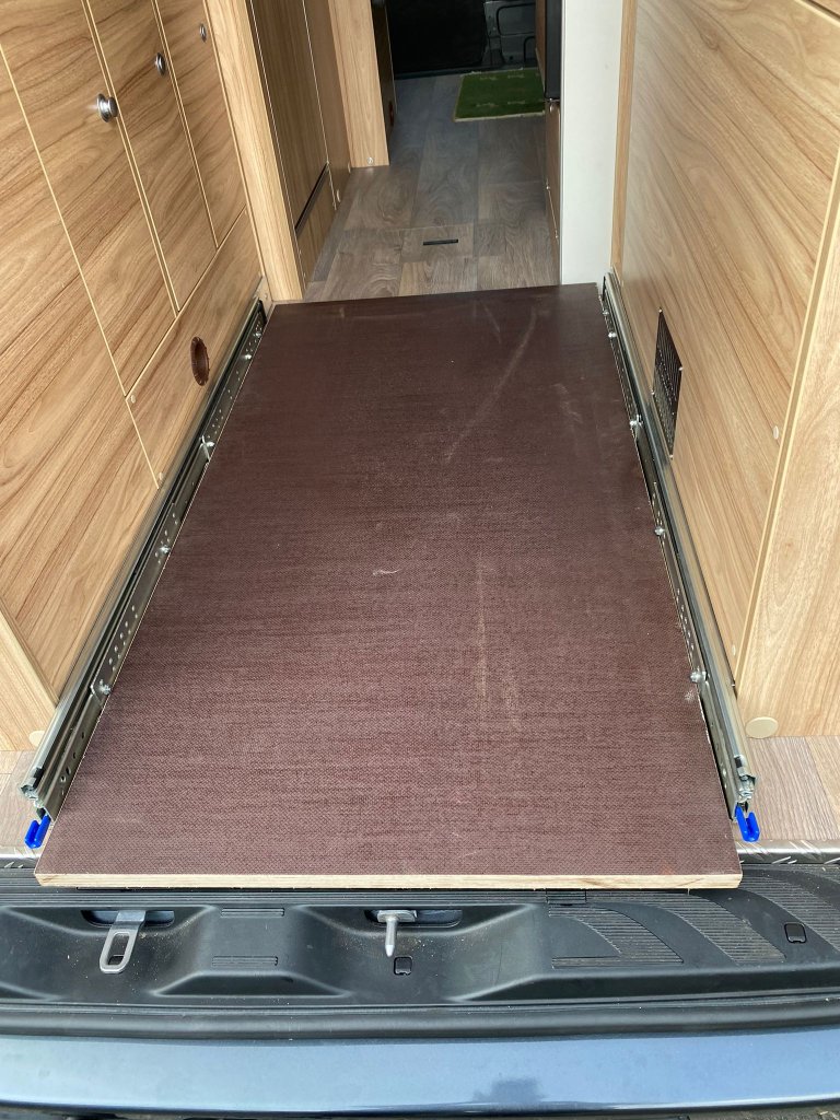

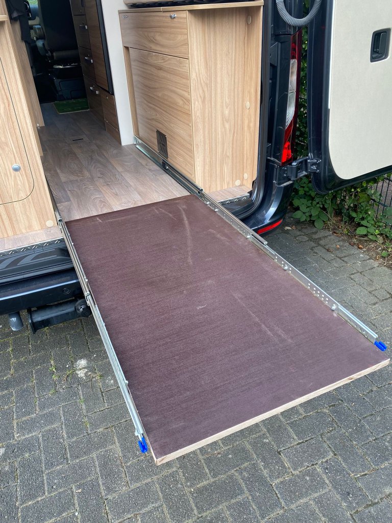

Servus, ich habe mir diese Schienen einbauen lassen.
Von privatem Schrauber und bin von dem Ergebnis begeistert.

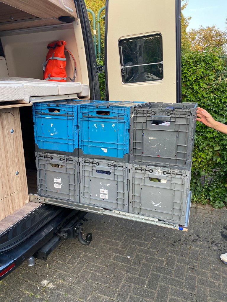

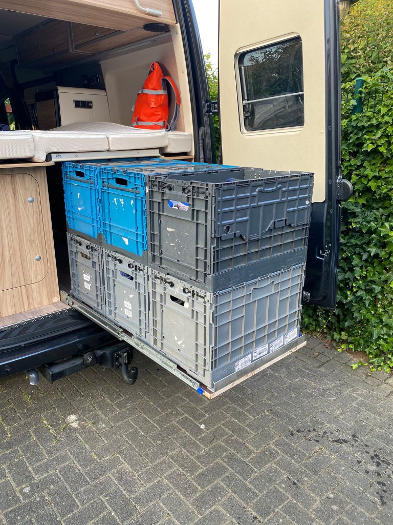

sind jetzt nicht wirklich Airline-Schienen aber Schwerlastschienen sind tatsächlich auch ein Thema, mit dem ich mich noch näher beschäftigen muss. Ein Teil meiner Bettplanung soll auf solchen Dingern laufen. Wie viel Wiegen die Kisten bei Dir? Und geben die Schienen voll ausgefahren nach unten nach?

Das die Schienen, im Auszug aufgrund der Schwerkraft, nachgeben ist rein optisch auf den Fotos erkennbar.

vielleicht liegt's am vorgerückten Alter meinerseits aber ich sehe auf den Fotos nicht, dass die Schienen hängen würden. Zumindest nichts was man nicht durch Perspektive oder Abbildungsfehler erklären ließe. Daher die Frage...

Die Kisten wiegen zsm über 100kg. Der Auszug hängt kein bisschen durch. Die Schienen sind für 250kg ausgelegt.
