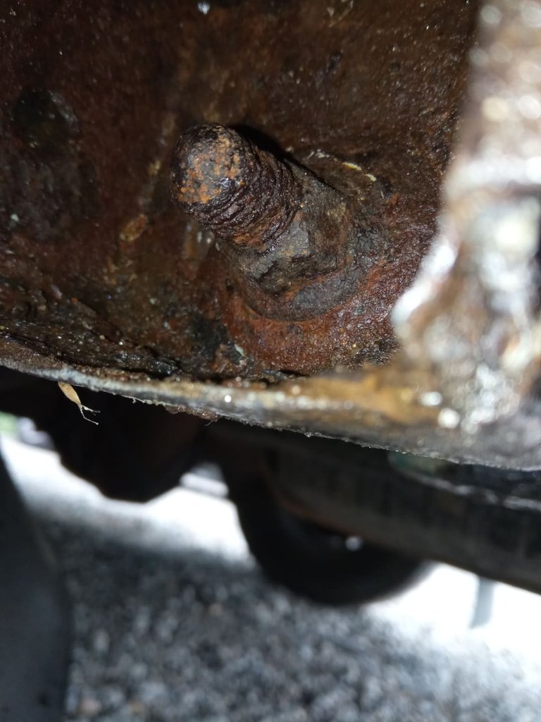

So sieht die rostige Realität der hinteren Blattfederaufnahme aus. Fragen: Wo bekommt man diese Schraube her? Ist das ein Herzbolzen? Hat jemand Inspirationen diese Schraube da raus zu bekommen?

Hallo,Die Schraube auf dem Bild würde ich erstmal mit einer Drahtbürste bearbeiten, der vordere bolzen sieht wahrscheinlich genauso aus. Die Brieden sind die Klammern die, die Blattfeder an der Achse halten, zwischen den Brieden sitzt der Herzbolzen. Dann alles mehrere Tage mit Wd 40 einsprühen, mit einem Brenner heiß machen geht auch. Du brauchst gute Ringschlüssel, die billigen brechen. Bestell die neuen Blattfedern gleich mit eingepressten Gummis. Neue Brieden sollten es auch sein. Die Bolzen sollten festigkeit 10.9 haben. Das Fahrzeug mehrfach gut abstützen, nicht nur mit dem Wagenheber. Zwei zusätzliche Hände wären hilfreich. Meine Blattfeder Pakete habe ich damals im zubehör gekauft.
Na dann viel erfolg.
Hans
