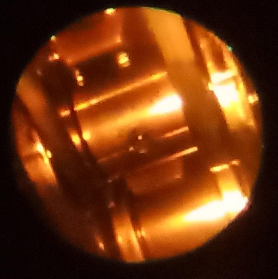

Hab hier mal mit dem Handy versucht durch das Endoskop zu fotografieren... Zähne sehen noch gut aus! Kein EKAS beim OM 642 992.. Das ganze entwickelt sich zu einer Großbaustelle...

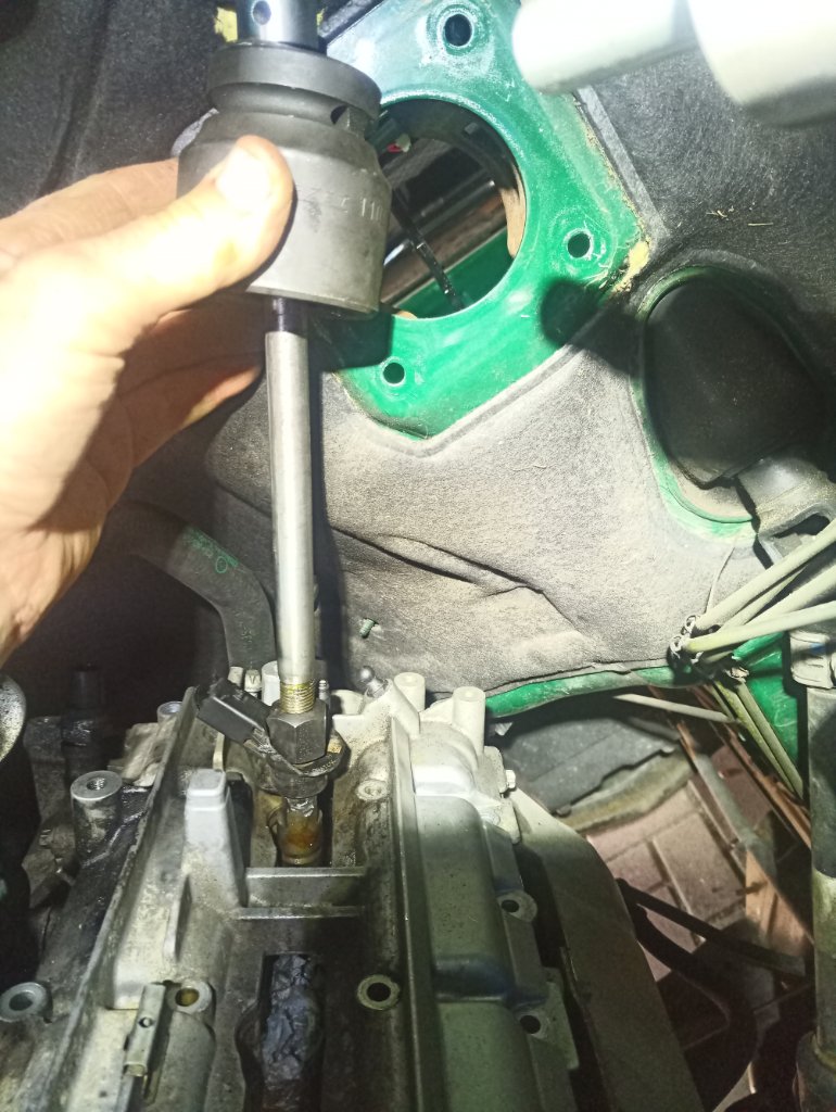

.. Injektoren gezogen, 5/6, einer sitzt soo fest ...natürlich der 6te am Bremskraftverstärker, an dem man nu garüberhauptnimmmernich dran kommt!!
..am vierten Injektor fehlte schon der O-Ring und der löste sich durch Korrosion schon nur mit Hitze, Rostlöser und Abzieher!!

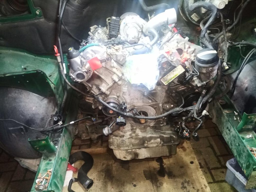

Soo...liebe Gemeinde…
nach längerer Auszeit wieder zurück.
Hier mal der neuste Stand..
Motor raus, komplett zerlegt, Kolben/Zylinder und KW vermessen lassen.
- Kolben neu
- Zylinder gehont
- KW und Pleuel geschliffen und neu gelagert
- ALLE Ventile neu ==>> alle Auslaßventile aufgesetzt !!!
- Ventile eingeschliffen
- Ventilschaftdichtungen neu
- beide Kopfe geplant! ==> neue dickere Kopfdichtung Nötig!!
- alle Kipphebel der Auslaßventile neu => eingelaufen!!
- etc….
