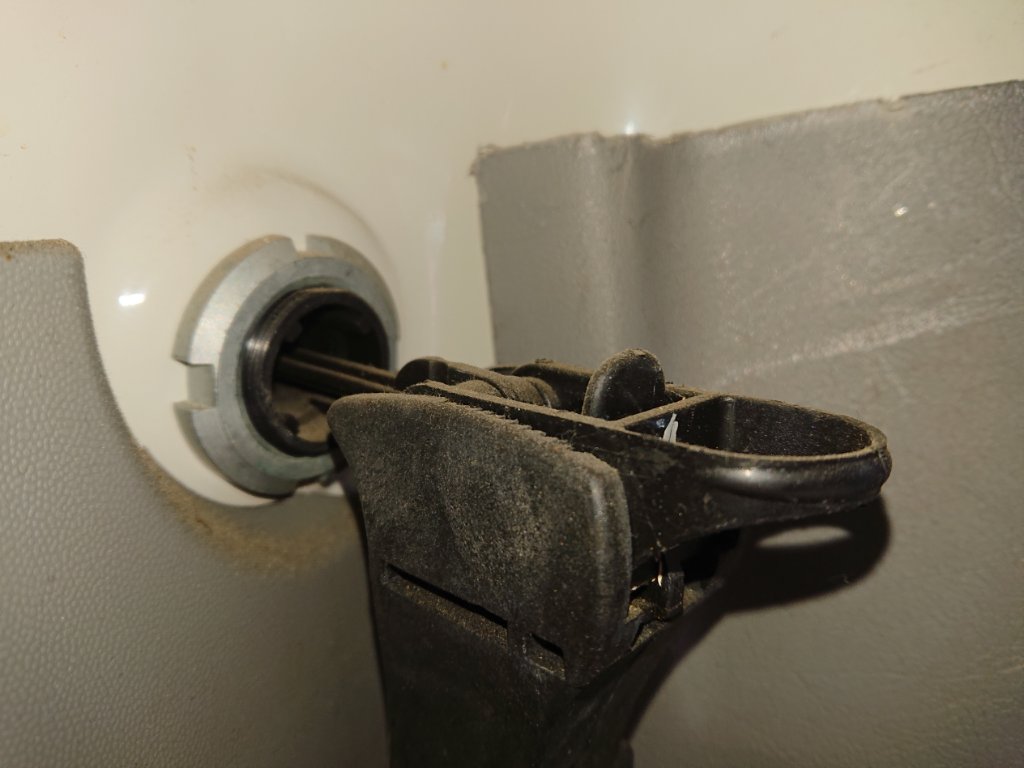

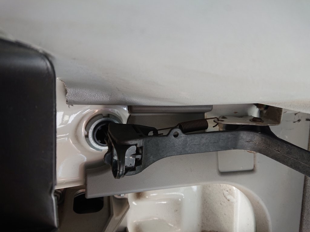

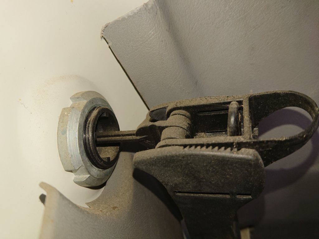

bei meinem VW LT II ist die Trittfläche vom Gaspedal abgebrochen. Nun will ich das Pedal austauschen, ab schon ein neues Pedal, bekomm das alte aber nicht ab. Ich weiß nicht so recht, wie ich den Gaszug vom Gaspedal lösen kann, siehe angehänte Fotos. Kann mir wer nen Tipp geben und gibts sonst noch was zu beachten beim Austausch (Einstellen des Gaszugs oder so)?

Ich hab das Pedal aus gleichem Grund bei meinem Sprinter auch wechseln müssen.
Der Aus-/Einbau war ein wenig hackelig aber machbar. Wenn ich mich recht erinnere musste man zu erst die Verstellung entriegeln. Das geht über das runde Teil welches nach oben raus schaut. Ich glaube man musste es nach vorne (Fahrtrichtung) drücken, geht etwas schwerer. Danach konnte man die Seilzugeinstellung (das Teil mit der Ziehlasche) vom Pedal lösen, ich glaube nach vorne.
Einbau in umgekehrte Reihenfolge.
Ich nehme mal an das du keine Automatik hast, da ein Einstellrad für Leerlauf am Zug fehlt.
Zu Letzt muss das Baudenzugspiel eingestellt werden. Hier muss man eine Stellung finden wo kein Spiel mehr existiert, darauf achten, das das Pedal nicht den Boden berührt bevor du Vollgas hast. Nach dem einstellen nicht vergessen die Verriegelung wieder in Position zu bringen.

Alles klar, danke für die ausführliche Anleitung. Ich hab mir schon gedacht, dass dieses runde Teil, welches oben raus schaut, wichtig ist. Hab mich aber gescheut da zu viel Kraft drauf zu geben. Das ganze Plastikgedöns ist schon etwas alt und scheint mir brüchig. Nun hat es geklappt, danke!
