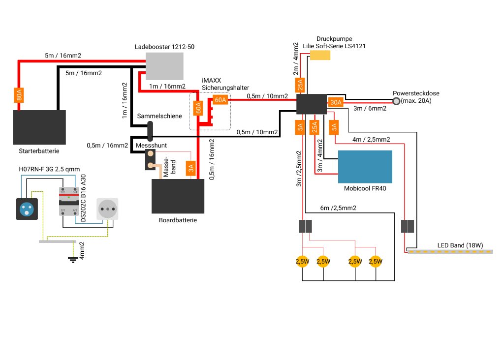

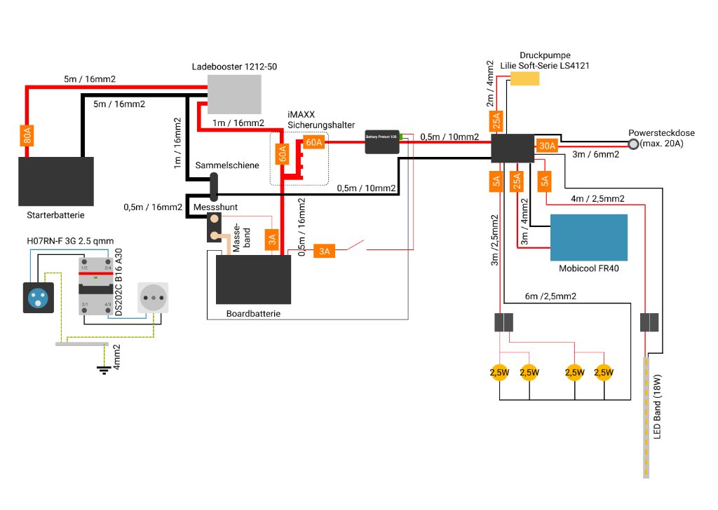

Dann hoffe ich mal, dass die USB-Steckdosen separat abschaltbar sind, und nicht permanent an der Batterie lutschen. Ich steh ja eh nicht so auf Gerätekombinationen, weil man bei einem Defekt auch Mal was wegwerfen muss, was eigentlich noch funktioniert.wlfnkls hat geschrieben: ↑13 Okt 2021 06:58 Moin,
die geplanten Leselampen an der D-Säule verfügen über jeweils 2 USB Steckdosen.
Auf einen Wechselrichter verzichte ich erstmal, ich sehe da bei mir einfach nicht den Bedarf.
Eine Nespresso kommt mir allein wegen des miesen Unternehmens nicht ins Haus / Auto.
Die Kühlbox ist bereits im Plan, eine Mobicool FR40
Wenn man chinesische Elektronik bei Chinesen kauft, kostet sie bei gleicher Qualität und Leistung auch nur die Hälfte von dem, was ein deutscher Händler wie Batterium dafür nimmt. Ich bin mit meinem LVYuan DX-GAC 1500W Inverter sehr zufrieden. Damit befeuere ich allerlei Ladegeräte, betreibe einen kleinen Staubsauger, und er schafft beim basteln auch mal ne Lötstation oder ne Flex oder oder oder... Kaffee und anderes koche ich auch lieber mit Gas.
Wenn du die Mobicool noch nicht gekauft hast, dann solltest du dir die Magira MF40-C vielleicht mal ansehen - ich bin damit sehr zufrieden (und habe da kein Aktien oder sonstige Connections).
