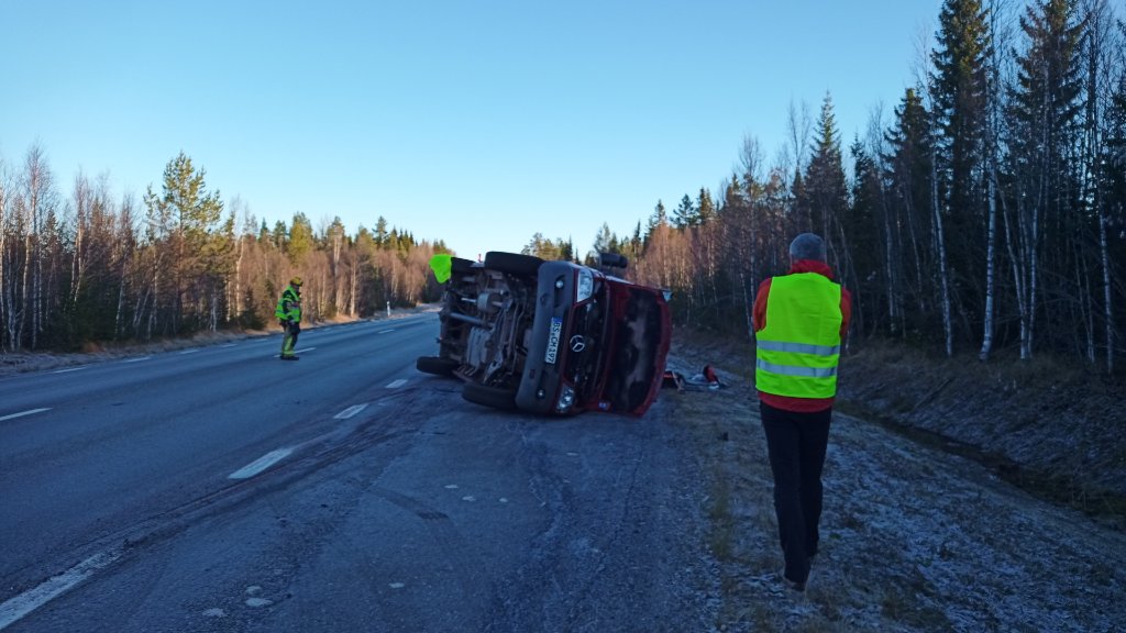

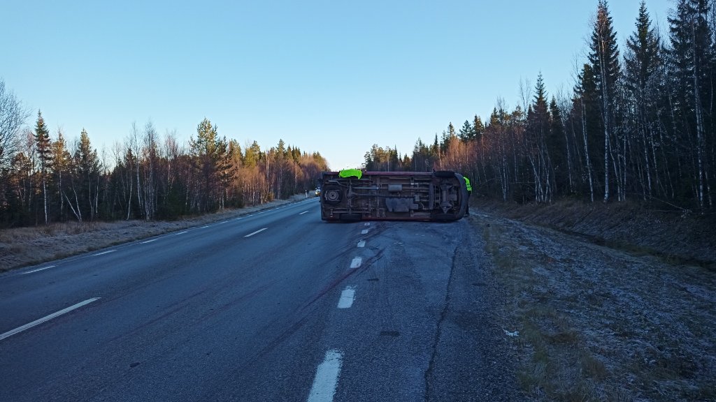

leider hat es Käthe gestern morgen 45km nördlich von Östersung zerlegt. Es auf der Fahrbahn, ins Schleudern geraten und auf die Seite gefallen. 30m noch bis zur nächsten Parkbucht geruscht. Leider musste zum richtigen Einparken die Feuerwehr nachhelfen. Der Abschlepper hat Käthe dann wieder auf die Beine gestellt. Wahrscheinlich Totalschaden. Da da innenleben und das Fahrwerk nichts abgekriegt werden wir das Fahrzeug nach Braunschweig holen lassen. Weiteres überlegen wir dann. Beide Insassen sind wohl auf.
Einparkversuch Nach Hilfe der Feuerwehr
Steht wieder
Die Fragen an das Forum kommen später.
Steht wieder

mein herzliches Beileid zu dem Crash. Ich bin froh, dass euch nichts passiert ist. Wenn ihr Nachts schweißgebadet aufwacht... das vergeht. Hautsache, ihr seid ok.
Eine neue Käthe bekommt ihr wieder- ihr habt ja den Spender dazu und das Forum in der Hinterhand.
Eisglätte ist genauso tückisch wie mein Unfall bei Nieselregen auf der Riesen-Ölspur 2013 bei meinem ersten Allrad. Der ging leider überhaupt nicht mehr zu retten.
Alles gute für Euch!

Sieht schlimm aus.....
Aber so schwer der Verlust auch ist, das Blech ist zu ersetzen. Wichtig ist dass ihr nichts abbekommen habt!!!
