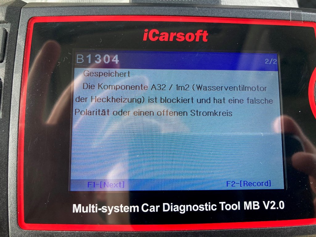

mir fällt auf, dass die Klima selbst bei 13 Grad Außentemperatur noch weiter runterkühlt. Hab dann mal ausgelesen: Die eingestellten Werte für die Innenraumtemperatur werden von der Klima korrekt erfasst - sprich was eingestellt ist (22 Grad) wird auch so durch das Potentiometer erfasst und gemeldet (ersichtlich anhand der Live-Daten). Innenraum Temperatur wird durch den Sensor in der Mitte des Klimabdienteils auch erfasst.
Also Fehler ausgelesen und folgendes gefunden (siehe Anhang)
Kann ich das selber machen? Was genau muss ich tun?

Hallo f54,
ich kann das in den Bildern nicht gut genug lesen. Schreib doch mal was drin steht und ob Du eine Klimaanlage mit Sonnensensor hast.

Hallo f54,
Bild anclicken, aha, wieder was gelernt.
Als erstes würde ich den Fehlerspeicher löschen und prüfen ob sich die Fehler wieder eintragen.
B1303 sagt dass die Temperaturmischklappe im Klimagerät unter der Schalttafel blockert ist und die elektrische Leitung zu dessen Stellmotor offen ist.
Wenn Du keinen Unfall hattest würde ich sagen dass der Stellmotor ausgefallen ist. Du könntest den Stecker vom Stelmotor 3 mal lösen und wieder stecken und leicht mit nem Schraubenzieher auf den Stellmotor klopfen. Wenn das nicht hilft den Stellmotor tauschen und neu anlernen. Wie man den Stellmotor findet weiß ich nicht weil ich das Vorgängermodell habe.
B1304 sagt dass die Heizung im Fond ein blockiertes Kühlflüssigkeitsregelventil hat und dessen elektrische Leitung offen ist. Auch hier würde ich versuchen dessen Stecker mehrfach zu lösen und wieder zu stecken. Und leicht draufklopfen. Wenn das nicht hilft, den Ventilmotor tauschen. Wo das Ventil ist weiß ich nicht.

Das Gerät A32/3 ist die Umlufteinheit Klimaautomatik verstärkt Fond und wird nur bei Ausstattungscode Code H08 eingebaut. Der Stellmotor Mischluftklappe A32/3m2 mit integriertem Potentiometer Mischluftklappe ist daher in der Dachklimaanlage eingebaut. Soweit ist die Interpretation des Diagnosegerät für den Fehlercode B1303 falsch, denn du hast die Dachklima mit Ausstattungscode HH7 montiert.
In diesem Beitrag findest du die Fehlercodes für die Klimasteuerung. Hier findest du, dass die Fehlerbeschreibung
Bleibt noch der Einbauort von A32/1m2 zu finden. Das Gerät A32/1 ist die Umlufteinheit Heizung/Klima, die unter dem Fahrzeugboden verbaut ist. Darin ist auch das Wasserventil Fondheizung A32/1y1 und dessen Stellmotor A32/1m2 und das dazugehörige Potentiometer Wasserventil Fondheizung A32/1r1 eingebaut.
Vor einiger Zeit hatten wir einen ähnlichen Fehler mit der Dachklima im Forum. Dabei hat sich heraus gestellt, dass die elektrische Verbindung im Bereich der Fahrereinstiegsstufe defekt war. Da die Mischluftklappe Fond und das Wasserventil Fond nicht an einem gemeinsamen Ort eingebaut sind, kommt als gemeinsamer Fehler nur der Kabelbaum und das steuernde Gerät, die Klimabedienung S98, in Frage.
- Das Bauteil A32/1m2 (Motor Wasserventil Fondheizung) ist blockiert oder verpolt oder hat Unterbrechung.
- Das Bauteil A32/2m2 (Stellmotor Mischluftklappe) ist blockiert oder verpolt oder hat Unterbrechung.

das wird ja immer verrückter. also sind das fehlermeldungen der dachklima?Vanagaudi hat geschrieben: 30 Okt 2021 14:42 Das Gerät A32/3 ist die Umlufteinheit Klimaautomatik verstärkt Fond und wird nur bei Ausstattungscode Code H08 eingebaut. Der Stellmotor Mischluftklappe A32/3m2 mit integriertem Potentiometer Mischluftklappe ist daher in der Dachklimaanlage eingebaut. Soweit ist die Interpretation des Diagnosegerät für den Fehlercode B1303 falsch, denn du hast die Dachklima mit Ausstattungscode HH7 montiert.
In diesem Beitrag findest du die Fehlercodes für die Klimasteuerung. Hier findest du, dass die Fehlerbeschreibungeigentlich zum Fehlercode 9304 gehört. Codiere ich den Fehlercode der Mischluftklappe in gleicher Art von B1303 nach 9303 um, komme ich bei der Fehlerbeschreibung
aus. Das Gerät A32/2 ist die Umlufteinheit Klimaautomatik Fond, und A32/2m2 der Stellmotor Mischluftklappe dort oben. Das passt auch zu deinem Ausstattungscode HH7.
die arbeitet aber so wie sie soll.
die kalte luft kommt vorn aus den ausströmern im armaturenbrett. auch gestern wieder bei 13 grad aussentemperatur und eingestellten 22 grad innen. hinten sind auch 22 eingstellt. da kommt warme luft aus den hutzen des wärmetauschers am boden.
ich lass das mal bei mb auslesen.
