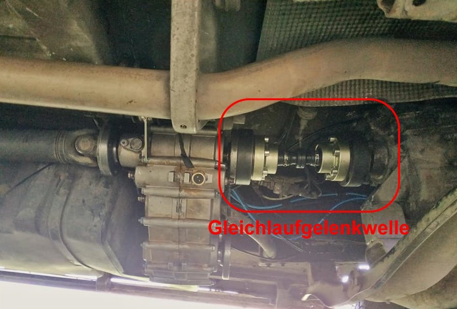

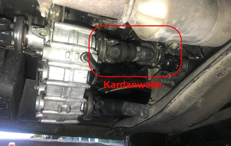

Ich habe nach eine Umrüstung auf Untersetzungsgetriebe starke Vibrationen zwischen 1800-2500 u/min im zweiten Gang , wie Sie bei vielen Allrad-Sprintern leider vorkommen. Nach den Recherchen im Sprinterforum wurde oft vorgeschlagen die Kardanwelle gegen eine Gleichgelenkwelle umzutauschen.
Ich habe bei Oberaigner, Achleitner, Mercedes, Iglhaut nach passende Gleichgelenkwelle nachgefragt jedoch keine Antwort bekommen.
Nun stelle ich eine Frage hier in Forum ein: Hat jemand Gleichgelenkwelle wie auf dem Foto übrig ?

Ich würde mit der Kardanwelle zu einem Gelenkwellenspezi fahren und Sie ausmessen lassen .
Ich denke es sind Standartteile die da Oberaigner verwendet hat.
Vielleicht kann man sie aus Einzelteilen zusammen bauen.
Gruß Volker
ich habe sie zum Glück schon lange im Sprinter drin.
Gruß Volker

Mach dich doch erst einmal schlau, zum Beispiel über den Katalog für Standard-Gleichlaufgelenkwellen von ELBE oder von GEWES. Interessant ist auch der Technische Fragebogen, in dem die benötigten Parameter für eine Produktanfrage abgefragt werden.Escapader hat geschrieben: 23 Okt 2021 11:25Ich werde mich im meinem Ort umschauen ob es Spezilisten gibt welche so eine Gleichgelenkwelle nachbauen können.

Escapader hat geschrieben: 23 Okt 2021 11:25 Glückliche ist der wer eine Gleichgelenkwelle eingebut hat.
Gruß Robert
Das ist Unsinn.
Eine normale Kardanwelle, sauber gewuchtet und ohne Verschleißdefizite, tut es genauso. In 95% aller Sprinter tuts mit Sicherheit und völlig vibrationsfrei jahrzehntelang die serienmäßige Welle.
Jede defekte Welle vibriert. Auch jede defekte Gleichlaufgelenkwelle- sie braucht dazu nur länger, ehe sie kaputt geht.
Vanagaudi hat dir ja schon den Tip mit ELBE gegeben, jede LKW- oder Landmaschinen- Werkstatt kann dir sicher auch weiterhelfen.

Das Problem ist nicht die Langlebigkeit der Kardanwelle sondern starke Vibration welche Sie verursacht
man hat das Gefühl man sitzt auf eine Waschmaschine mit Steinen im Trommel
Solnge man nicht beschleunigt kann man die Vibrationen fast verhindern. Fährt man aber Berg hoch sind die Vibrationen im 2 gang unerträglich. Seinerzeit hat Obereigner Gleichgelenkwelle im Angebot gehabt.

Wie eine defekte Kardanwelle das ganze Auto zum unerträglichen Vibrieren bringt, ist klar. Ich hatte von meinen LTs und Defendern deswegen schon einige Wellen in Dresden bei der Firma Lindner. Dort bekamen sie neue Kreuze und/oder komplette Gelenke oder wurden nur neu ausgebüchst....
... UND DANN WURDEN SIE GEWUCHTET. DAMIT WAREN SÄMTLICHE VIBRATIONEN GESCHICHTE.
Ob du dir nun eine neue teure Gleichlaufgelenkwelle (eine "Gleichgelenkwelle" gibt es nicht) einbaust/einbauen lässt oder die alte Welle überholen lässt, ist wurschtegal. Billiger ist sehr bestimmt die Reparatur der alten Welle.
Ich würde schleunigst die Welle ausbauen- eine gerissene Welle, weil eins der Kreuzgelenke durch die Vibrationen bricht, hörst du sehr wahrscheinlich nicht nur, sondern kannst es vielleicht auch sehen, wenns durch die Bodenplatte geschleudert wird

Bleiben wir doch mal beim Thema Kardanwelle allgemein...
Klar, das Thema Spiel / verschlissenes Kreuzgelenk wurde ja schon erwähnt. Dies wäre der erste Schritt. Gelenkwelle entlasten (Gang raus) und mit kräftigen Bewegungen checken, ob eines der Gelenke oder das Schiebestück Spiel hat -egal in welcher Richtung.
Was wurde bei Deinem Umbau verändert? Welche Teile sind neu eingebaut worden? Welche Teile wurden aus und wieder eingebaut? Ist die Kardanwelle sauber auf dem Flasch zentriert oder "eiert" das gute Stück dort herum? Auto aufbocken, alle Räder frei in der Luft. Dann kannst Du die Welle von Hand drehen. Ein Helfer kann einen Paintmarker nahe an den Flansch halten. Läuft er unrund, wird dann an nur einer Seite ein Strich des Markers bleiben. Dann Wellenflansch lösen, reinigen, entrosten und sauber neu montieren. Stell Dich niemals unter das Auto, solange der Motor die Welle antreibt! ! ! Kommt ein Stück Deiner Kleidung an die Welle und bleibt dort hängen, dreht es Dich durch den Wolf. Derartige Unfälle enden nicht selten tödlich!
Ist die Gelenkwelle leichtgängig aber spielfrei im Schiebestück? Trenne sie ggf. und packe eine ordentliche Ladung Fett hinein. Markiere Dir vorher die Flucht der beiden Teile und setzte sie genauso in der gleichen Linie wieder zusammen.
Wenn alles rund läuft, kann dennoch eine Unwucht an der Welle vorliegen. Dann sollte die Welle neu gewuchtet werden. Das kannst Du selbst am Fzg. machen. Nimm ein altes 5g--Klebegewicht. Jeder Reifenhändler wirft die Dinger in großen Mengen in den Müll. Klebe das Gewicht mit einer ordentlichen Lage Panzertape an die Gelenkwelle und achte auf´s Ergebnis. Wird es nicht besser, setze das Gewicht auf gleiche Weise 1/4 Umdrehung weiter und bewerte es neu. Falls Du irgendwo eine Stelle gefunden hast, wo die Vibrationen weg sind, nimmst Du dann ein neues 5g-Gewicht und klebst es auf die vorher entfettete Welle dauerhaft fest.
