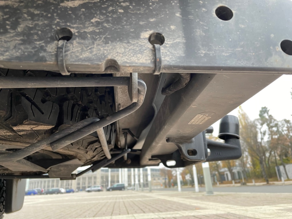

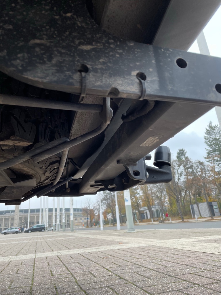

Moin Chris79,
vermutlich wirst du dich von dem Gedanken verabschieden müssen.
Der zur Verfügung stehende Raum ist nun mal begrenzt.
Der Abstand wischen Reserveradaufhängung und dem Balken beträgt gerade mal 5cm.
(Siehe Foto)
Es sei denn du verzichtest auf dein fünftes Rad und findest eine Lösung, wie sich die AHK modifizieren läßt und auch abgenommen wird.
Gruß Tom
319 4x4 Automatik

War das falsche Foto. :wink:
