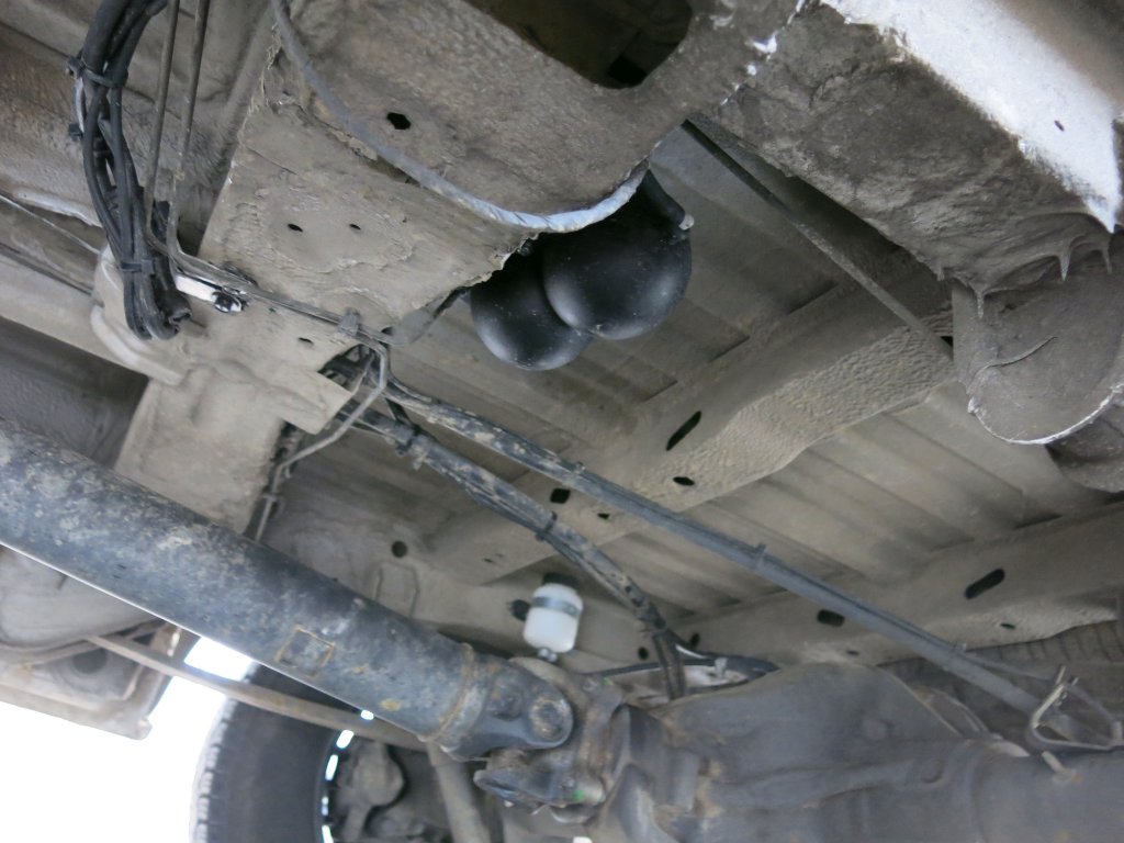

Genau, gibt jetzt an der HA einen kleinen Druckspeicher.
Kann gelegentlich Bilder machen.

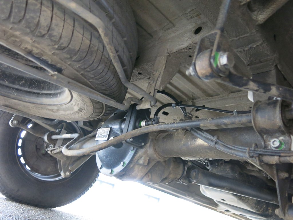

Meinst du den Kasten direkt am Deckel vom Diff? Das ist die Membran, die die Gabel für die Sperrbolzen verschiebt.
Druckspeicher hab ich bei mir unter sen Fahrersitz gebaut, weil ich unterm Auto möglichst wenig verbauen wollte.

So ganz gefällt mir die Installation auch nicht.
Dürfte bei einem 4x4 nicht anders ausschauen. Wie soll das halten, wenn man mal richtig Gelände fährt!!??
Muß ich wohl nochmal nachhaken.

ra-sc91 hat geschrieben: 12 Mär 2023 15:03 So ganz gefällt mir die Installation auch nicht.
Noch zu den oben angeführten Preisen. Muß jeder selbst wissen, was ihm wichtig ist. Mir wäre es zuviel Aufwand, womöglich unter dem Auto montieren oder alternativ zweimal bis an´s Ende von Tschechien fahren zu müssen. Plus Verkabelung und Schalter usw.
Bei einem versierten Schrauber schaut das sicher anders aus.
Oh, ok, das sieht wirklich komisch aus!? Hab die gleiche Sperre und den Behälter aber wie gesagt unterm Fahrersitz) und für mich war der Weg nach Tschechien kürzer als zu Iglhaut, ich hab nur 5 Wochen warten müssen und hab mir ca 4k€ im Vergleich zu Iglhaut gespart und konnte bei der Montage mitmachen (gemütlich mit Hebebühne) und weiß jetzt wo was ist und wies funktioniert, falls ich mal ein Problem habe.
