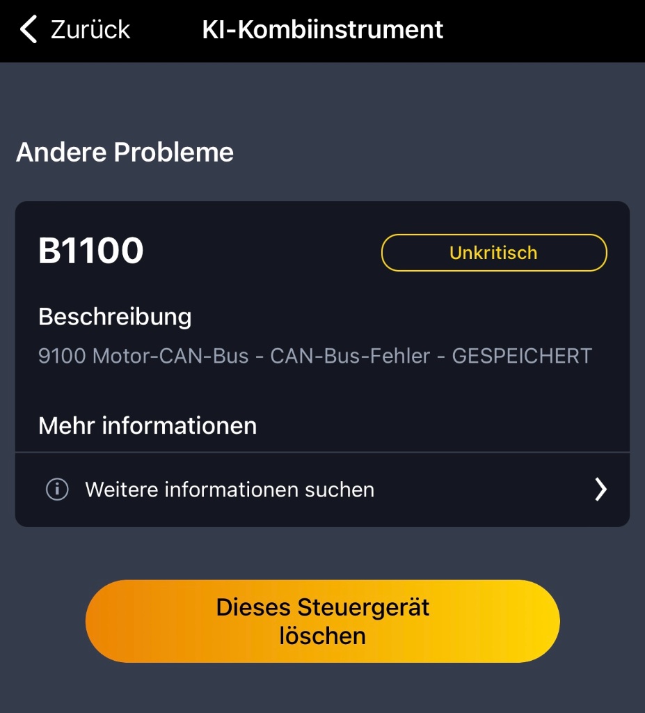

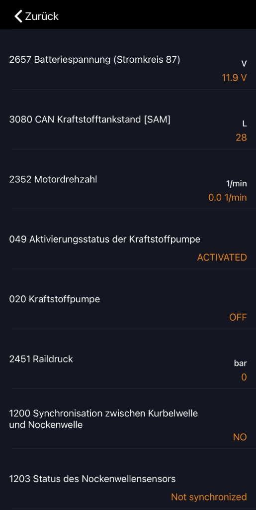

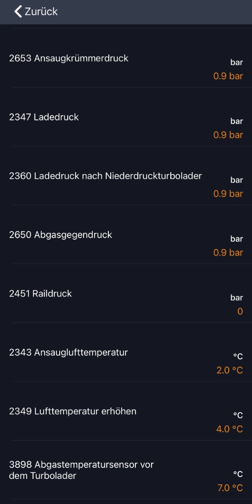

Ich habe jetzt mit einem Adapter mal die Ist Werte ausgelesen. Die Werte habe ich als Anhang beigefügt. Einmal die Werte in Zündung Ein Modus und einmal im Motor Leerlauf.
Allerdings konnten heute auch Fehler ausgelesen werden, wenn auch keine Kritischen, zumindest laut der App.
Kann damit einer was anfangen, was schlüssig zur Fehlerbeschreibung passt?

Da das Problem in der Startphase vorliegt, helfen die Werte nicht wirklich weiter. Auch ist das Diagnosegerät zu langsam, um ein Problem am Raildruck in der Startphase zu erkennen. Da hilft am besten ein analoges Voltmeter, dass die Signalspannung am Raildrucksensor misst. Da könnte man einen fehlenden Druck kurz vor der ersten Selbstentzündung erkennen.SprinterOD hat geschrieben: ↑28 Nov 2021 18:00Ich habe jetzt mit einem Adapter mal die Ist Werte ausgelesen. Die Werte habe ich als Anhang beigefügt. Einmal die Werte in Zündung Ein Modus und einmal im Motor Leerlauf.
Da das Problem bei warmem Motor nicht auftritt, könnte auch der Vorlauf zur Hochdruckpumpe betroffen sein, sodass diese den Druck wegen Kraftstoffmangels nicht aufbauen kann. Zum Beispiel Luft im System, welche von den Pumpen erst entsorgt werden muss.
Die Fehlereinträge sind wirklich unbedeutend. CAN-Bus-Fehler treten immer wieder mal auf. Das ist völlig Normal, solange sie eine bestimmte Fehlerhäufigkeit nicht überschreiten.
