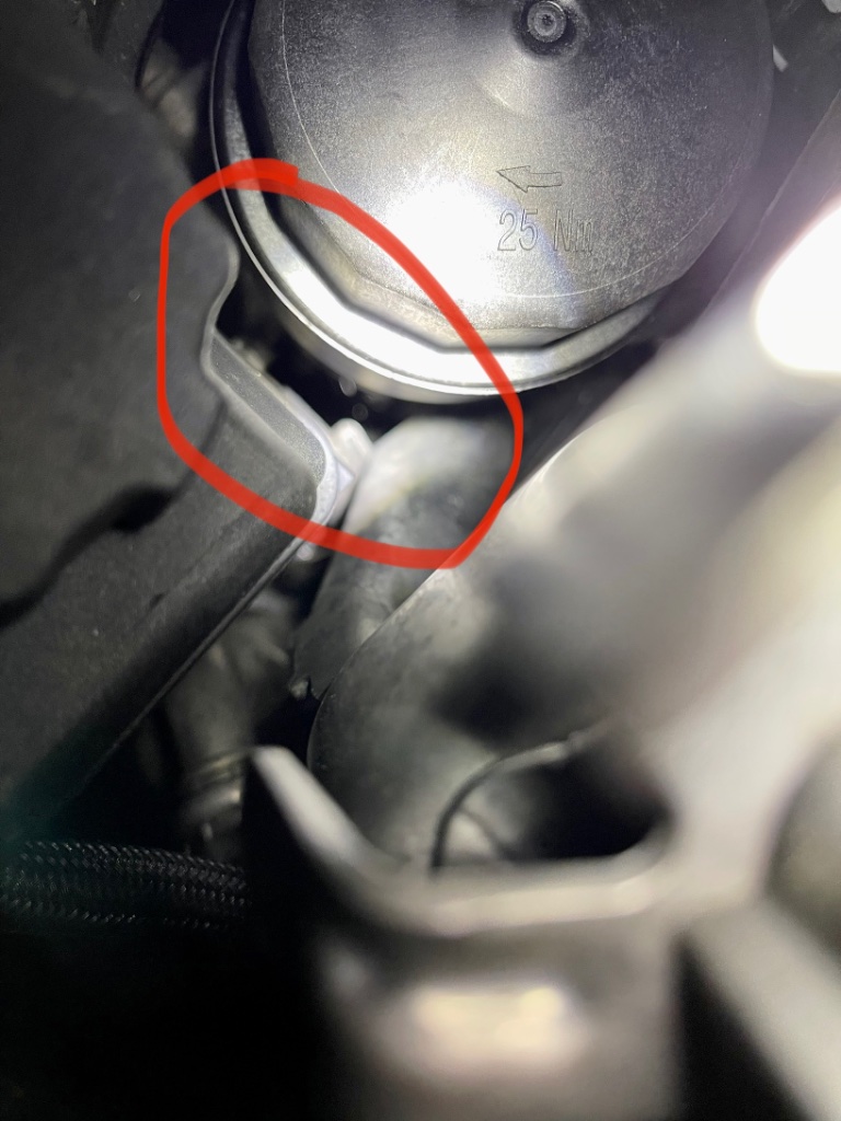

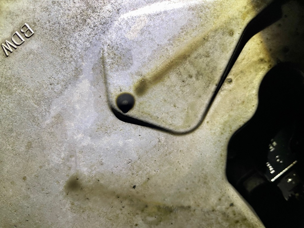

Moin in die Runde
Es liegt nicht an der Batterie!
Ich habe vom Passat überbrückt, mit 13,4 V beim Start. Er ist beim Start auf 9,47V runter, aber das ist denke ich mal völlig okay für das Fahrzeugalter. Er sprang zwar etwas besser an als sonst, trotzdem mit Orgeln.
Dafür riecht er immer mehr nach Diesel/Öl aus dem Motorraum und im Innenraum. Die Injektoren sind alle trocken und dicht, Pulver wird nicht verpustet.
Ich hab von unten nochmal geschaut. Und siehe da, es ist wieder nass bei der Ölwanne. Allerdings nicht von der Ölwanne, es läuft von oben auf die Ölwanne. Es ist keine Öl Konsistenz, sondern flüssig und ein Geruch von Diesel und Öl.
Wenn man von oben am Dieselfilter vorbeischaut, kann man es auch deutlich feucht erkennen, Ölwanne von oben? Sieht leicht schwarz/braun aus.
Ich hab mal Fotos angehangen. Vielleicht kann man das Problem ja eingrenzen oder die grobe Richtung, was undicht sein könnte in der Gegend bzw mit dem Gemisch? Es riecht auch so; als ob es verbrannt wird, wenn der Motor an ist. Ganz komischer Duft, unangenehm auf jeden Fall.
Vor allem in Betracht dessen, dass bei Wärme der Sprinter normal problemlos anspringt, deutet das ja weniger auf eine defekte Leitung hin sondern eher auf eine Dichtung etc? Oder ein Bauteil an sich. Weiß leider nur nicht, welches Bauteil für so einen Austritt verantwortlich sein könnte…
