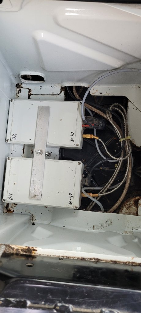

Hallo, bin neu hier :wink:
nach 2 Mercedes T1 und 2 Opel Movano fahre ich nun einen VW Crafter 35, Bj 2008, 2,5 TDI mit 109 PS.
Nun hat er ja so ein tolles Staufach unter der Beifahrersitzbank. Beim Saubermachen sind mir 2 Kästen mit Kabeln
aufgefallen, wo die Enden aber lose rumliegen.
Ich dachte es sind so Frequenzweichen für Lautsprecher, aber der Hersteller der Boxen Enercon fertigt Windkraftanlagen.
Weiss jemand wofür die Dinger sind?
Gruss Hartmut

nur eine Spekulation:
Auf dem Etikett steht etwas von "Sinuswellen", könnte das ein kleiner Wechselrichter sein. Aber warum dann zwei?

Da sind an der Seite des Geräts Kaltgerätesteckdosen montiert. Sind die männlich oder weiblich?
Ich schätze mal, dass sind die Generatoren für die Erregerspannung eines Synchrongenerators.

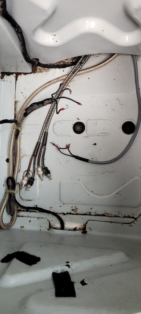

Ich sehe da Chinch Stecker, muss also irgendwas Audio sein. Vielleicht war da eine Bassbox / Audio-Verstärker drin, o.ä.

Cinch verwendet man für die Übertragung bis in den MHz Bereich, ist halt nur im Audio Bereich weit verbreitet. Dass das kein Audio ist, steht ja schon drauf.
War das mal ein Servicefahrzeug für Windkraftanlagen?

Horstp hat geschrieben: 09 Dez 2021 09:39 ... Dass das kein Audio ist, steht ja schon drauf.
Nur weil da ein Aufkleber drauf ist, heißt es noch lange nicht, das es auch drin sein muß. Vielleicht wurden nur die leeren Plastikkisten verwendet.
Beispiel, nur weil auf einem MB Citan Mercedes drauf steht, muss kein Mercedes drin sein, sondern Renault...
... guter Horst :wink:
mandør (09 Dez 2021 19:48)
Re: unbekanntes Bauteil
Sprinter_213_CDI hat geschrieben: 09 Dez 2021 05:10 Ich sehe da Chinch Stecker, muss also irgendwas Audio sein. Vielleicht war da eine Bassbox / Audio-Verstärker drin, o.ä.
Chinch-Stecker werden hier -vermutlich- nur deshalb verwendet, da an dieser Stelle abgeschirmte Leitungen eingesetzt werden. Die abgeschirmten Leitungen werden -vermutlich- aufgrund der Art der Erzeugung der Sinus-Schwingung über PWM-Technik benötigt. Ohne die Leitungsabschirmung werden -vermutlich- die Grenzen der Störabstrahlung überschritten. Einem Synchrongenerator macht das nichts aus, denn die Induktivität der Spulen unterdrücken hochfrequente Ströme von sich aus. Nicht dagegen hochfrequente Spannungen auf der Zuleitung, die treten bei einer an dieser Leitung angeschlossenen Induktivität in erhöhtem Maße auf.

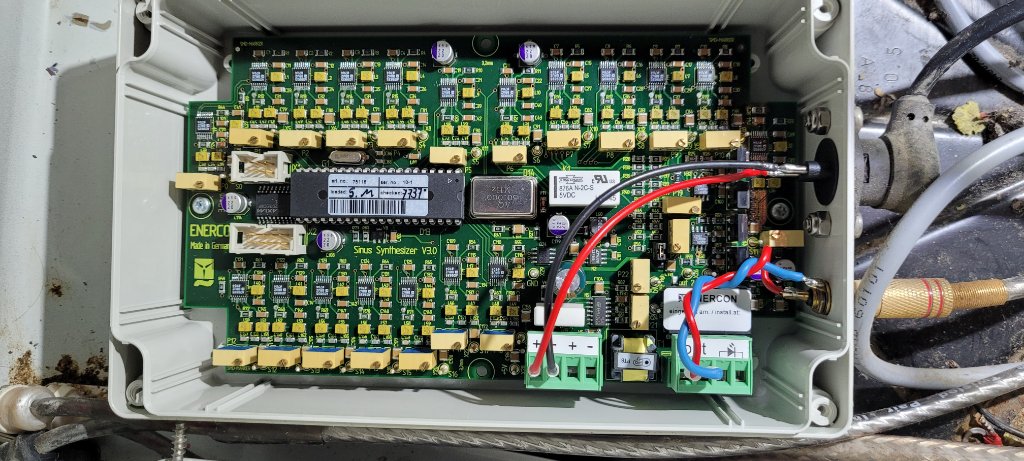

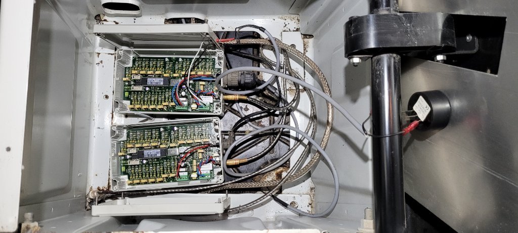

so, Kästen sind mal aufgeschraubt. Das dicke Kable mit den Chinch Steckern geht Richtung Mittelkonsole

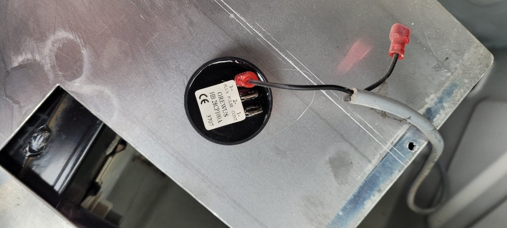

beide Kästen werden bei Zündung an mit 12V Spannung versorgt, von einem Kasten geht ein Kabel zu einem Art Summer

bleibt also dabei, dass es Sinusgeneratoren sind...
Definitiv eine aufwendige Schaltung mit einer Unmenge an Abgleichpunkten und so wie es aussieht mit keiner großen Ausgangsleistung. Auflösung des Bildes leider für mich zu gering um mehr Details zu den verwendeten SMD ICs zu lesen.

Beitrag von sprintling »
Servus;
Auf der Platine steht Enerco::::
Könnte also Enercon sei, macht Windkraftanlagen, wie Horstp schon weiter oben vermutet hat.
