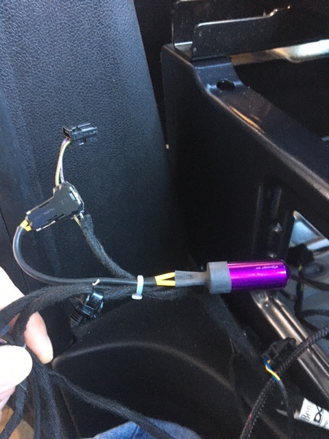

Moin, ich rüste auch gerade einen 907 von Doppelsitzbank auf Einzelsitz und Drehkonsolen um.
Sprinter 907, 316 CDI, Automatik, 9-Sitzer, Bj. 2020
Die Umrüstung des Kabelbaums mache ich schrittweise um die Ursache für Fehlermeldungen identifizieren zu können.
Dabei habe ich bei jeder Änderung die Batterie abgeklemmt.
Bisher habe ich den Gurtstraffer durch eine (teure) Brücke aus der Bucht ersetzt.
Telefonische Beratung war vertrauenserweckend.
Gemessener Widerstand: 2,2 Ohm. Keine Ahnung ob da noch andere Bauteile in der kleinen Alubüchse stecken...
Funktioniert ohne Fehlermeldung.
Aus gleicher Quelle habe ich auch Gurtsensorbrücken. Die werde ich jetzt erproben.
Für die Sitzbelegungsmatte gibt es keine Brücke. Diese werden beide in den Beifahrersitz eingebaut.
Angaben ohne Gewähr.

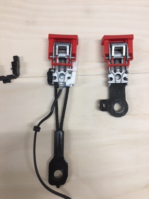

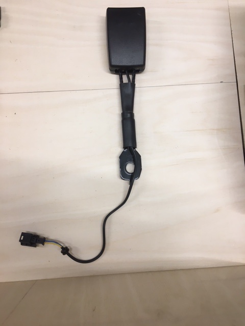

Nächstes Problem: Das Gurtschloß am gebraucht erstandenem Beifahrersitz hat keinen Gurtschlosskontakt. Online ist die Gurtpeitsche nicht leicht zu finden.
Das Gurtschloss der Doppelsitzbank hat den Kontakt ist aber zu kurz für den Einzelsitz.
Also beide Gehäuse der Gurtschlösser geöffnet. Beide sind im Gehäuse mechanisch baugleich. Der elektrische Kontakt läßt sich leicht transplantieren, einfach aufklicken.
Sekundenkleber für das Gehäuse.
Mit Schrumpfschlauch sieht das aus wie beim Fahrersitz.

Habe jetzt rausgefunden wie ich Bilder anhänge...hier die Bilder zu meinen bisherigen Beiträgen.
Brücke Gurtschloss
Brücke Gurtschloss
Brücke Gurtstraffer
Brücke Gurtstraffer
Gurtpeitsche nach Elektrifizierung
Kontakt transplantiert
Gurtschloss Innereien
Folgende Benutzer bedankten sich beim Autor Tristan für den Beitrag (Insgesamt 3):
Q_Camper (12 Sep 2023 19:52), spaik (09 Okt 2025 14:15), goodgroove (08 Jun 2026 12:52)
