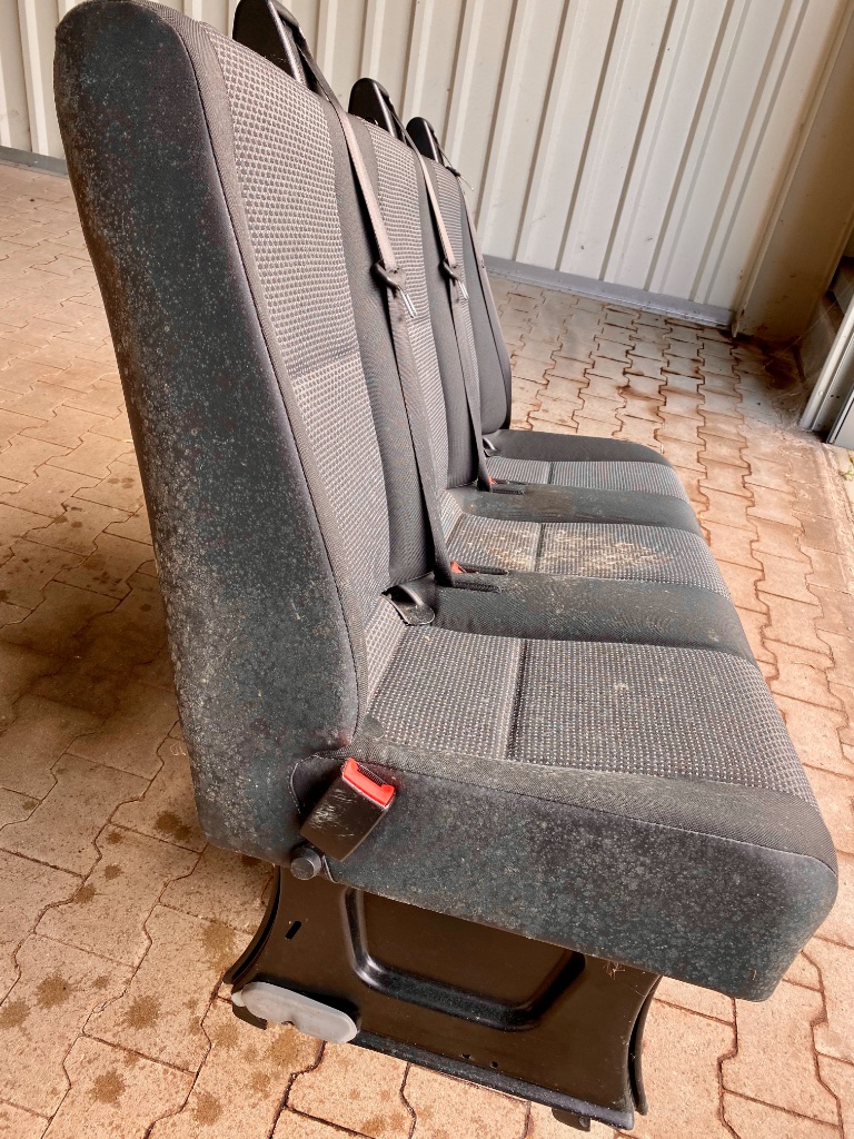

wir haben einen Mixto Bj15 den wir als Camper ausbauen. Nachdem er 2-3 Monate im Winterschlaf war, mussten wir heute mit Erschrecken feststellen das unsere Sitzbänke schimmeln :shock:
Was meint ihr, kann man da noch was retten?
Entfernen lässt es sich oberflächlich sicherlich, aber eigentlich war geplant, dass die Kids später auf den Sitzbänken schlafen… da möchte ich natürlich auch kein Risiko eingehen.

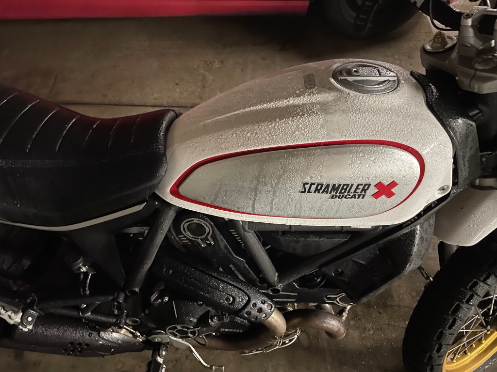

Die hohe Luftfeuchtigkeit scheint ein momentanes Wetterphänomen zu sein!?
Bei den jetzt sehr warmen Temperaturen, habe ich gestern mal wieder ne Runde mit dem Motorrad gedreht. Vorher mußte ich allerdings erst einmal feudeln.
Die Tiefgarage in der ich den Bock geparkt habe, ist zwar relativ offen - derart viel Feuchtigkeit habe ich bist dato jedoch noch nie gesehen.
Um die Feuchtigkeit aus dem Fahrzeug heraus zu bekommen, wird z.Zt. wohl nur ein Luftentfeuchter sowie kräftiges heizen zum Erfolg führen. Good Luck!

WeeGee hat geschrieben: 02 Jan 2022 11:58 Die hohe Luftfeuchtigkeit scheint ein momentanes Wetterphänomen zu sein!?
Nee, das ist normal. Es war kalt. Mofa ist noch kalt. Es wird wärmer. Luftfeuchtigkeit steigt, kondensiert an kalten Sachen.

Tüdelbüdel hat geschrieben: 02 Jan 2022 12:33 ... Es war kalt. ... Es wird wärmer. Luftfeuchtigkeit steigt, kondensiert an kalten Sachen...
So extrem, wie dieser Tage hatte ich´s aber im vergangenen Jahrzehnt noch nicht, daß mir in der Halle die Fahrzeuge beschlugen; 5..7°C drinnen ./. 14°C draußen; nach Öffnen der Tore beschlug quasi alles :!: :shock:

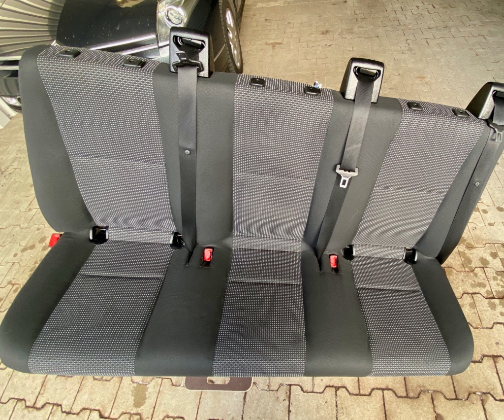

Bevor Du hier eine Total-OP machst und die Bezüge runterrupfst, beschreibe ich hier einmal, was ich gemacht habe:
Ich habe mir eine leere Reiniger-Sprühflasche genommen und diese mit Essig-Essenz, einem Tropfen Spüli und Wasser aufgefüllt.
Damit habe ich die Bank eingesprüht und dann mit einem Tuch abgerieben. Damit waren die Schimmelsporen optisch schon einmal verschwunden - und durch den Essig hoffentlich auch abgetötet.

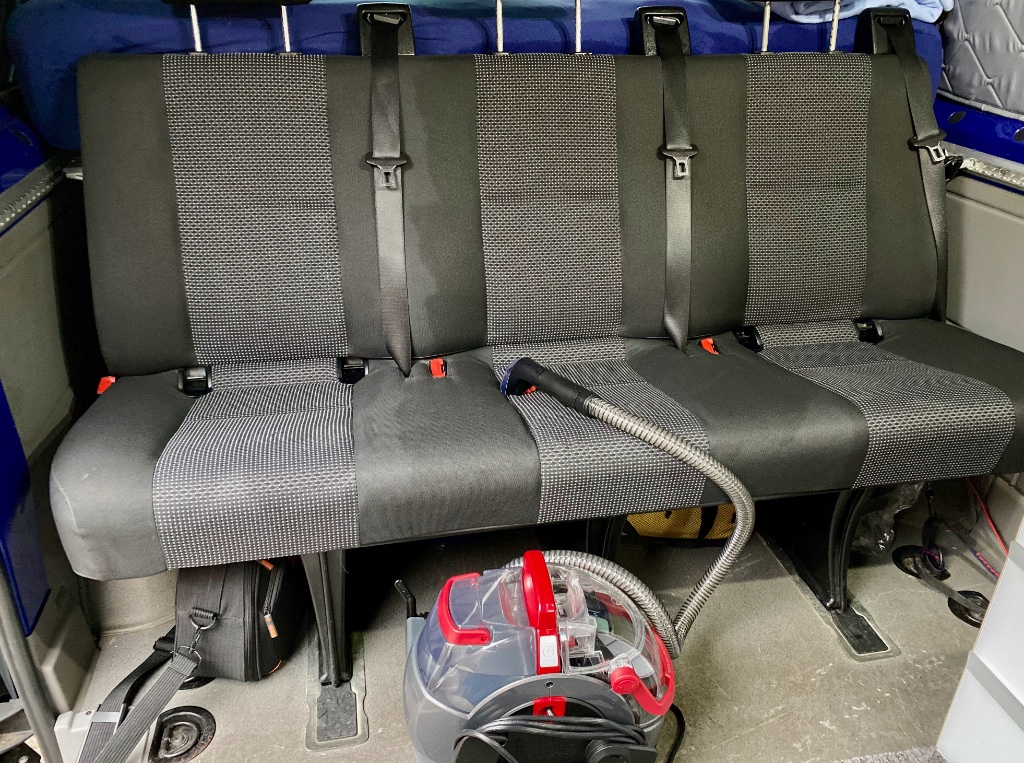

Dann habe ich mir ein Polsterreiniger-Gerät besorgt und die Bank damit gereinigt. Was da rauskam, war dem Aussehen nach von einem Kaffee kaum zu unterscheiden... Seitdem schimmelt die Bank nicht mehr, obwohl sie (leider) immer noch in der gleichen Halle überwintert.
Wie Tüdelbüdel schon richtig geschrieben hat, schimmelt ja nicht die Bank, sondern irgendetwas, was darauf verkleckert wurde.
Anbei ein paar Vorher- Nachher - Bilder. Die Reinigungsaktion hat tatsächlich nur wenige Minuten gedauert.
. Guido QQ
Beiträge: 418
Re: Sitzbank schimmelt
Beitrag von . Guido QQ »
...noch ergänzend ein paar Fotos von der Reinigung mit der Maschine.
