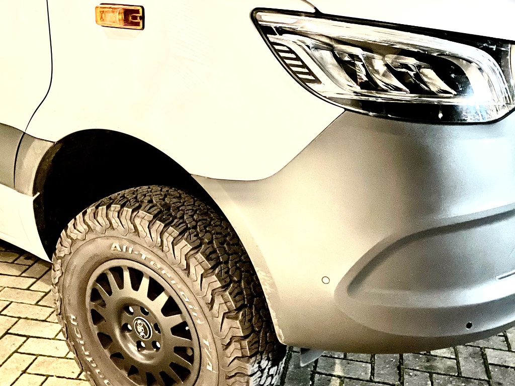

Hi, ich habe den Typ AR 158 von ORC mit BF Reifen 245/75 R16 montiert.
Keine Probleme mit dem Eintragen.
