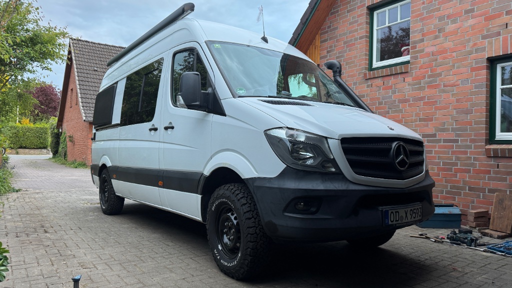

ich habe jetzt die zweiteiligen Blattfedern mit Code C15 gegen die Federn mit Sachnummer A90620320208206 getauscht. Zusätzlich musste ich kürzere Federbügel verbauen da die einteilige Feder deutlich dünner ist.
Das Heck kam damit 5cm höher - bin damit sehr zufrieden.
Das Ganze fährt sich jetzt etwas schaukeliger, trotzdem hat die Federung jetzt wieder eine Funktion.
LG Manuel
