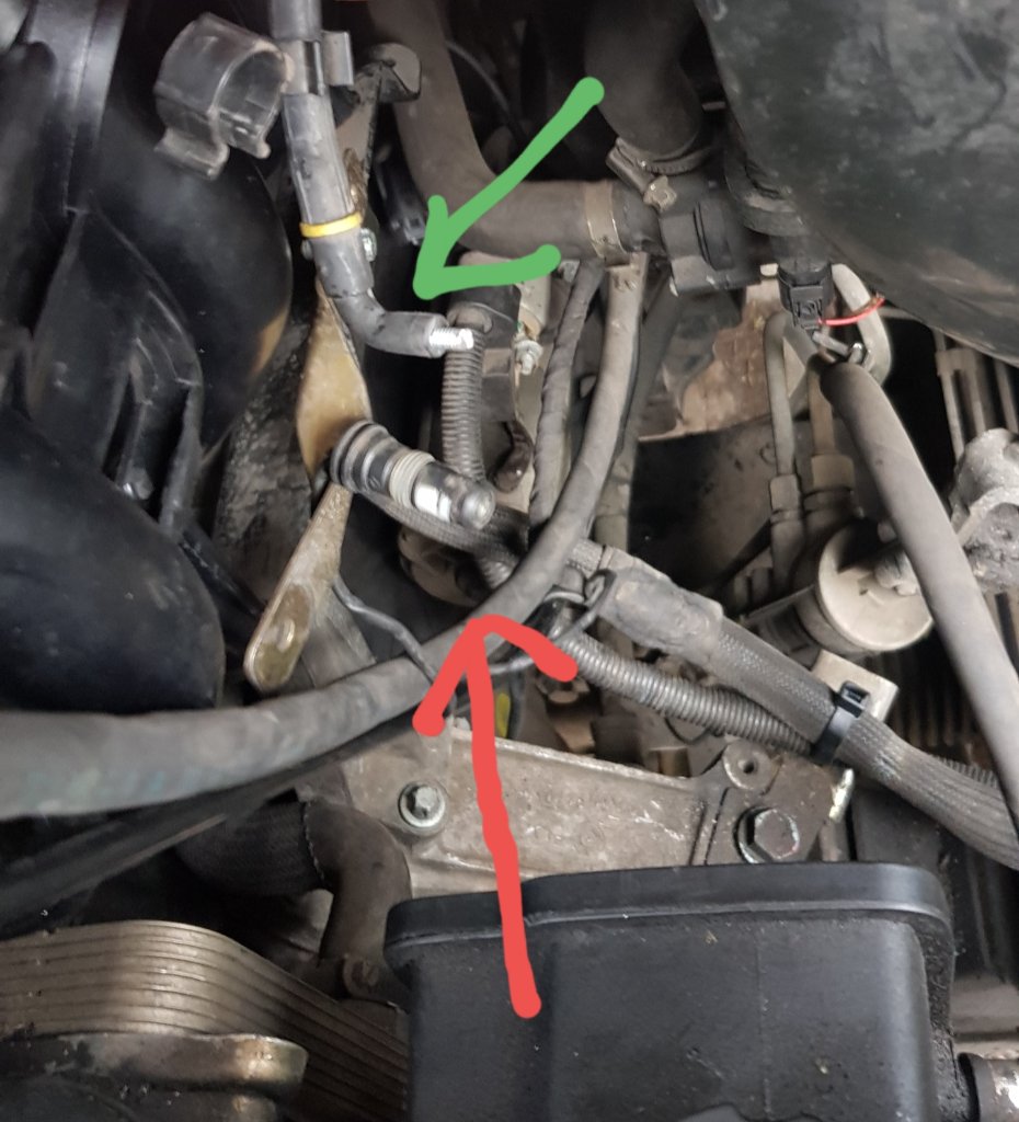

Außerdem wurde beim Ausbau der Ansaugbrücke ein unbekannter Stecker gefunden. ( siehe Bild ) der hängt unter der Ansaugbrücke im Kabelstrang.

Der "rote" ist für Klima Kompressor und immer im Kabelstrang ! Hast du den Druckwandler noch angeschloßen ? Oder ist das die Versorgungsleitung ??
Ist es die Versorgung , ist der Notlauf klar ! Er versucht die Klappen anzusteuern und das geht nicht . Die EKS macht die Klappen ab einer gewissen Drehzahl auf um die Luftmenge dem Motor zuzuführen.Braucht der Motor wenig Luft , schließen die Klappen

Danke für den Hinweis, dann scheint der Stecker für Klima schon vormontiert zu sein?
Das ist die Leitung vom Druckwandler zur DrallklappendoseDruckdose(A6110940068). Druckwanlder ist noch verbaut.
Unklar ist die Klappe am Eingang der Ansaugbrücke. Wann,in welcher Position diese stehen muss. Nach meiner Logik wenn das AGR offen ist, also in Stand, muss die Klappe schließen.
