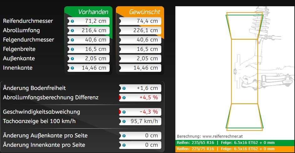

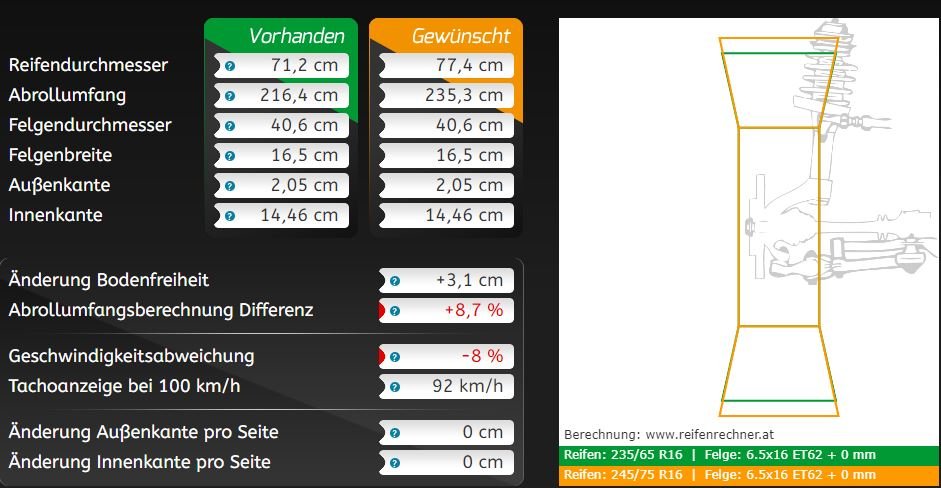

Bin Grad bei der Reifenwahl... Die 225er stehen in den COC Papieren. Ich Frage mich ob sich der Aufwand für 245/70 oder 245/75 lohnt. Aktuell steht er auf 235/65... Mir geht es nicht nur ums aussehen sondern auch um die Funktion. Bin Imker und muss auch Mal über ne nasse Wiese.... Der 225/75 ist ja schon deutlich höher. Macht der 245 n grossen Unterschied? Die Übersetzung steigt ja auch deutlich! Höher kommt er sonst auch durch Querblattfeder und Blöcken hinten.....
Was denkt ihr. Reicht 225?

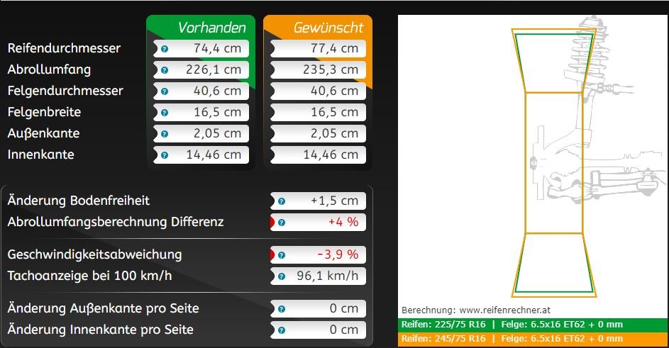

Schon gelesen... Mir geht's nicht darum ob es möglich wäre, sondern um den Sinn! Ist 245 75 16 besser als 225 75 16... Und zwar bei normalen Geländeeinsatz! Oder nicht.....

225er reichen völlig aus. 245er sehen zwar geiler aus, jedoch steht der Aufwand m.E. nicht mehr im Verhältnis, solange es primär um Funktion geht.
Re: At reifen. 225 vs 245
1.5 cm mehr bodenfreiheit.

Der Aufwand lohnt sich beim 4x4 AWD, jedoch m.E. nicht beim RWD, um mal über ´ne nasse Wiese zu fahrenKwaizn hat geschrieben: 31 Jan 2022 20:58 ... ob sich der Aufwand für 245/70 oder 245/75 lohnt. Aktuell steht er auf 235/65... Mir geht es ... um die Funktion. Bin Imker und muss auch Mal über ne nasse Wiese.... Der 225/75 ist ja schon deutlich höher. Macht der 245 n grossen Unterschied?
Je nach Motor + Differential, resp. Leistung + Übersetzung + ggf. mit Automatik wird das zudem eine lahme Kiste.

Von den 245/75ern hab ich mich verabschiedet… da wird die Übersetzung zu lang. Also 225/75 oder 245/70.

Ich fahre einen 316er(7G+, I 3,923) GCS RWD mit 255/55 R18 - entspricht im Umfang/ Durchmesser in etwa 225/75 R16 - und der verträgt die grösseren Räder gut. Weder ist er im Anzug noch in der Endgeschwindigkeit - läuft in der Ebene bei etwa 3400 U/min in den Begrenzer - 'ne Wanderdüne.Rosi hat geschrieben: 01 Feb 2022 07:46 Je nach Motor + Differential, resp. Leistung + Übersetzung + ggf. mit Automatik wird das zudem eine lahme Kiste.
245/75 R16 könnte aber tatsächlich schon kritisch sein, erst Recht wenn auch mal was an den Haken soll.

Ich fand schon zu T3 Syncro Zeiten größere Räder ohne Anpassung von Übersetzung und Motorleistung halbseiden. Irgendwoher muß die Power für größere Schlappen ja kommen.
Bei 225/75x16 mach ich mir bestenfalls Gedanken, ob Seitenstabilität, Wankneigung und Bremsverhalten gleichgut sind wie mit den serienmäßigen 235/65?! Andererseits dürfte der 225er bei Nässe besser sein, weniger Aquaplaningneigung.
