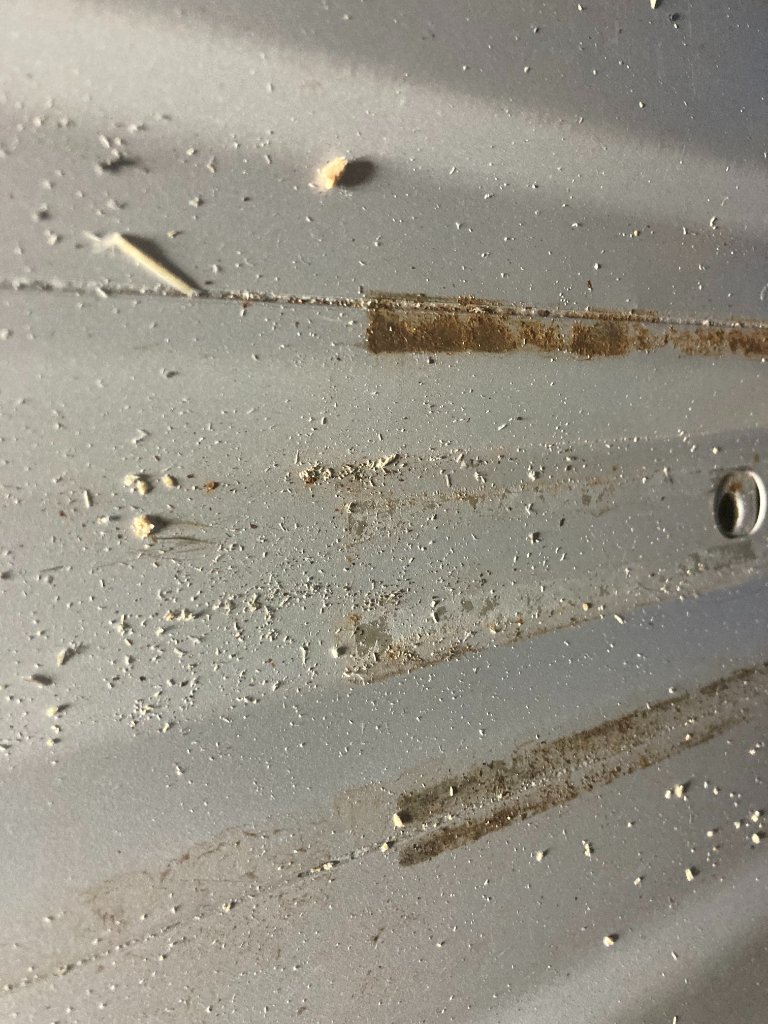

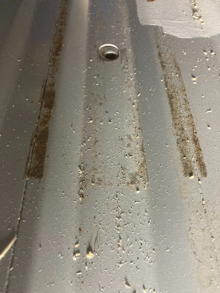

.....ich habe bei meinem BJ 2020 / 06 L3H2 den Boden und die "Airliner" demontiert. Die Kontaktflächen der Aluschienen zum Blechboden haben bereits alle heftige Rostansätze. Wichtig ist es die Airline mit zB, Sikaflex vollflächig aufs Blech zu kleben um keinen "Spalt" zu bekommen. Im Spalt wird das Wasser gespeichert.Drinnen im Sprinter kann man das Thema Kontaktkorrosion aber vermutlich ohnehin vergessen, solange man das Auto nicht mit warmem Salzwasser flutet.

Frrroschi hat geschrieben: 11 Mär 2022 06:30 Die Kontaktflächen der Aluschienen zum Blechboden haben bereits alle heftige Rostansätze.
Interessant, Peter. Ist das ein Camper? Hast Du ein Foto davon? Würde mich interessieren, was da genau rostet. Und wie das Wasser da hinkommt. Verschraubt? Sind da Löcher?
Bei Kontaktkorrosion müsste das Alu leiden, als das unedlere Metall. Wobei ich nicht sicher bin, ob das bei verzinktem und lackiertem Blech überhaupt möglich ist.
Würde mich interessieren, weil ich auch Schienen am Boden habe. Die kann ich aber nicht so leicht abnehmen und drunter schauen

Tja Airline-Schiene im Boden: Wo steht im Winter und zB bei nassen Sachen wie Moped etc.. das Wasser oder zumindest die Feuchtigkeit immer? Auf dem Boden…wasserdicht ist die Befestigung Schraube Airlineschiene nicht, auch zumeist nicht der Übergang Schiene Boden. Wenn man Lasten befestigt bewegt sich die Schiene minimal, Bewegung ergibt Reibung=Lackbeschädigung+Feuchtigkeit=Rost.
Deshalb kleben Profis Airlineschienen vollflächig fest, wie auch Mercedes bei den Wandschienen, die 2 Nieten, die man da sieht, fixieren die Schiene nur beim kleben; Schnierle klebt ebenfalls großflächig am Boden

Naja, alles richtig. Aber ich vermute eher, dass die Schrauben im Boden das Problem darstellen. Nicht die Kontaktkorrosion, um die es hier ging. Die andere Frage ist, wie viel Wasser man im Auto hat.
Schnierle wird nicht vollflächig verklebt, sondern mit fünf Kleberaupen. Aber durch den Kleber entsteht ein Abstand zwischen Blech und Schiene. Und mit den wenigen Schrauben reduziert sich das Problem weiter.

Aufgrund des Umbaus zum Camper habe ich die Bodenschienen und Platten abgebaut.Interessant, Peter. Ist das ein Camper? Hast Du ein Foto davon? Würde mich interessieren, was da genau rostet. Und wie das Wasser da hinkommt. Verschraubt? Sind da Löcher?
Die Schrauben rosten nicht, Rostansatz ist nur dort wo die Aluschienen am Blech aufliegen. Anscheinend sammelt sich dort der Dreck und die Feuchtigkeit. Auch vermute ich das die Schiene am Blech wenn sich das Fahrzeug verwindet etwas reiben.
Die Aluschienen liegen am Bodenblech auf und sind nicht Dicht zur Bodenplatte. Hier kann jederzeit Wasser und Schmutz von oben eindringen.
Warum kannst Du die Schienen nicht abnehmen ? Sind nur mit den von oben sichtbaren Schrauben befestigt. Ich würde sie abnehmen und mit Sikaflex oä. verkleben
