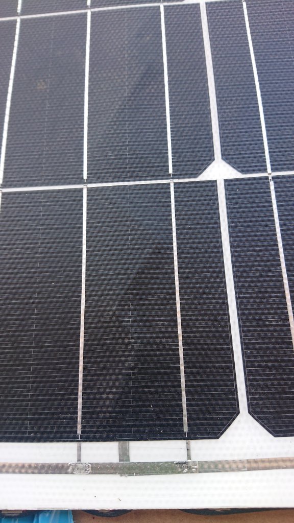

beim Umfall von Käthe 1 ist ein Panel beschädigt worden.
Es ist eins von 2 100wp semifelx Panels. Bei ihm sind 7 Felder beschädigt worden. Sie liegen alle in der selben Reihe. Es sieht so aus, alsob dort auch die Hauptleitung herläuft.
Bei einem Test an Sontag 10:30, beide Panalels parallel und jeweils eins abgedeckt, lieferte das heile 45W und das beschädigte 40W.
Sollten wir das bzw die Panels tauschen oder können wir sie auf Käthe II kleben?

Kann man.
Frage ist noch ob es gerissen ist und ob Feuchtigkeit eindringen kann und
wie sich das Panel bei Wärme und Kälte verhält, wenn sich das Panel ( wenn auch nur leicht ) verbiegt und die Leitungen ( Busbars ) unterbrochen werden?
Kannst du gebrochene oder gerissene Leitungen erkennen ?

Leg mal eine Wolldecke drüber und messe mal den Innenwiderstand.
