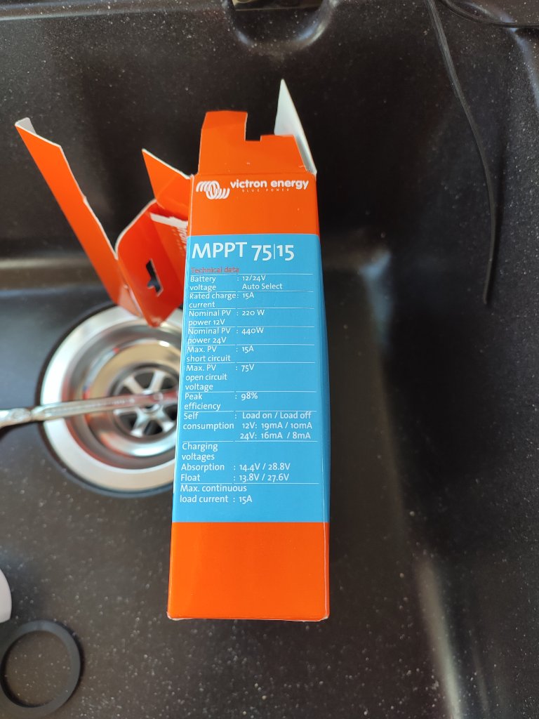

Baue Gerade meinen Sprinter aus. Teil des Projekts sind eine lifepo4 Batterie und ein mppt Regler von votronic 75/15. Leider habe ich jetzt aus Unachtsamkeit leider einen nicht smartfahigen Regler erwischt. Muss ich diesen auf lifepo4 umstellen? Soweit lädt er die Batterie auf, bzw das BMS kappt bei 13,4v die Leitung.

Moin was ist der die Schalter? Ich habe nur 4 Pins mit denen ich per Überbrückung an die ladeentspannung verändern kann

Über die Kurzschlussbrücken lässt sich nur der Last Ausgang konfigurieren, aber nicht der Ladealgorythmus.
Wie jense schon schrieb musst du dir den BT-Dongle oder das ve.direkt-USB-Kabel besorgen, und dann mittels PC oder App den MPPT konfigurieren.
Wenn ich mich nicht irre sind sie standartmäßig auf Bleibatterein eingestellt. Für eine LiFePo4 musst du die Werte ändern.
Lese gerade in der Anleitung das das "MPPT Control-Display" auch noch zum einstellen verwendet werden kann.
PS: vielleicht solltest du den Titel des Thread ändern, den da steht was von "votronic" und nicht "victron energy" Da du aber 75/15 geschrieben hast handelt es sich wohl um victron.

Re: Solaranlage victron Energy lifepo4
Okay
Jetzt nach ein paar Tagen sonne steht die Spannung ohne Last bei 13,9v. Mache ich den Akku mit der aktuellen Einstellung kaputt?? Der bluetoothdongle wird an den vier Pins angeschlossen??
Vielleicht schreibst Du Mal, was für eine Gerät du genau hast und liest Mal die Anleitung? Das sollte alle deine Fragen beantworten ...
13,9V ist kein Problem
Moin habe eine 12v lifepo4 und einen victron 75/15. Anleitung gelesen. Im netzt wird ja alles erklärt aber auf der Anleitung die Beiliegt steht nix zu Batterietypen etc.
Dann hast du die Anleitung nicht richtig gelesen.
https://www.victronenergy.com/upload/do ... ual-de.pdf
Da steht unter
Punkt 5.1 was wie eingestellt werden kann:
Punkt 5.1.1-5.1.3 behandeln das was dort genau gemacht werden kann / muss• VictronConnect App – Alle Einstellungen können geändert und die Firmware kann aktualisiert werden.
• Kurschlussbrücke im VE.Direct-Port – Der Algorithmus des Lastausgangs kann ausgewählt werden.
• Display MPPT Control (optional) – Die meisten Einstellungen können geändert werden.
Punkt 5.2.1 behandelt die Batterietyp Einstellung per App, denn die kann nur per App oder Bedienteil (Hat eine eigene Bedienungsanleitung) eingestellt werden.
Und weil du Lithium hast solltest du Punkt 9.4.2 genau beachten:
Ergo solltest du dir schleunigst einen VE.Direkt Bluetooth Dongle besorgen oder besser noch das Gerät zurück schicken und ein Smart bestellen.9.4.2. Batterieladespannungen zu hoch
Wenn die Batterieladespannungen zu hoch eingestellt sind, führt dies zu einer Überladung der Batterien.
Prüfen Sie, ob alle Batterieladespannungen (Konstantspannung und Erhaltungsspannung) richtig eingestellt sind.
Die Ladespannungen müssen mit den empfohlenen Spannungen übereinstimmen, die in der Dokumentation des
Batterieherstellers angegeben sind.

Und der Laderegler sollte einen Drehschalter zur Ladekurvenauswahl haben - aber umtauschen gegen smart wäre schlauer, denn die Ladewerte für LiFePo4 sind optimierungsbedürftig.

Den Drehschalter hat das Gerät leider nicht. Habe den Bluetooth single bestellt. Hoffe dann kann man das gut einstellen.
Ja zweimal kaufen ist doof... Nicht mehr zu ändern.
Mit dem dongle war jetzt die Einstellungen simple durchzuführen! Danke
