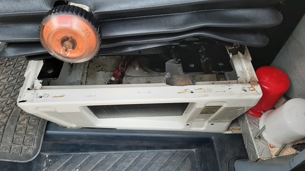

Hallo Zusammen,
vor längerer Zeit hatte ich ein Schwingsitzgestell aus einem LT2 ergattert, nun vor dem Osterurlaub wollte ich den mal kurz gegen mein Standartsitzgestell tauschen. Tja, von den drei Befestigungsschrauben der Längsverstellungsschiene passt immer nur eine.
Sind die Sitzkonsolen von Normal auf Schwingsitz unterschiedlich ?
Habe mal paar Bilder gemacht.

ich hab auch die lt2-schwingsitze drin, die unterscheiden sich nur durch die vw-sitzbezüge. das ding ist wahrscheinlich nicht aus einem LT. mach dir einfach einen adapter.

Habe die Bilder der Anzeige nicht gespeichert, da war ein LT2 Sitz drauf. Den durfte der aber behalten, sonst wäre kein Versand möglich geworden.

Die Frage wurde anderorts beantwortet. Es fehlt die Längsverstellung zwischen Konsole und Schwingsitz. Die vom originalen Sitz passt dann hoffentlich, sehe ich Morgen.
Das was ich am Schwinggestell als Längsverstellung dachte, ist wohl nur die Längverstellung des Sitzpolsters.

die alten mb-sitze sind keine schwingsitze, die sind genau so wie der deine auf dem letzen foto. da kriegst du nur, was du sowieso schon hast.

Es ging hauptsächlich um den Beifahrersitz, der ist bei mir unbeweglich. Das muss geändert werden, denn ich will eine Wand zum Wohnraum einziehen.
