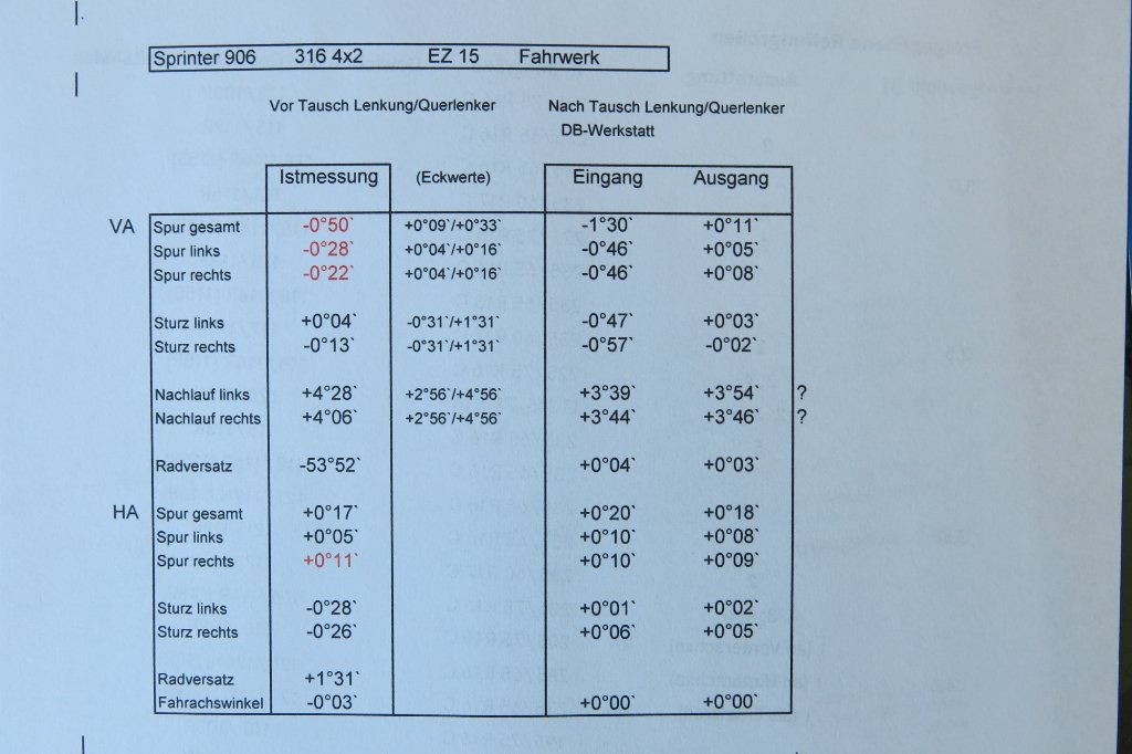

Unser Sprinter hatte im Sommer 2021 einen Schaden am linken Vorderrad. Spurstange, Querlenker und vorsorglich die Lenkung wurden getauscht. Seither habe ich den Eindruck, daß der Geradeauslauf wesentlich unpräziser ist als vorher, bin vor allem auf der Autobahn laufend am korrigieren. Auch scheint mir das Auto bei eingeschlagener Lenkung lauter als vorher, eine Art Rumoren an das ich mich nicht erinnern kann.
Ich habe in einer Tabelle mal die Einstellwerte zusammengefaßt, Vergleichswert nach Unfall und die Werte von der Einstellung bei DB. Haltet ihr die für okay? Könnte der schlechte Geradeauslauf vom Nachlauf kommen? Der lag vorher deutlich über 4° und jetzt erheblich drunter, wenn auch noch innerhalb der Toleranz. Ist eine Verbesserung zu erwarten, wenn ich den ändern lasse?
Ich fürchte, ich stoße mit meinem Anliegen in einer normalen Werkstatt nicht gerade auf offene Ohren. Achso, Suche hat mich nicht wirklich weitergebracht und Reifendruck beidseitig 3,7 vorn.

Also den Nachlauf kann man nicht ändern ! Zu deinen Werten kann man auch wenig sagen , dazu müßte man dein tatsächliches V-Achsgewicht kennen um in der DB Tabelle dann die Werte zu ermitteln ! Was mir nur aufgefallen ist , ich stell die Spur immer möglichst auf 0° , aber wie gesagt kenn die Werte für dein Auto nicht. Ich druck mir immer die passenden Sollwerte aus , wenn ich einen Sprinter zum Vermessen habe

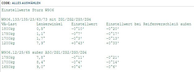

In diesen Beiträgen gibt´s u.a. paar Einstell-/Vergleichswerte, die absolut vom Beladungszustand abhängen
viewtopic.php?t=17445
viewtopic.php?p=137454#p137454
