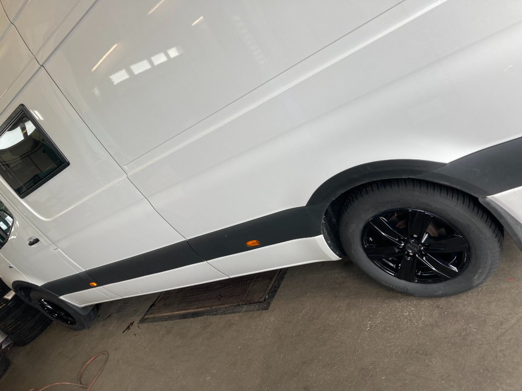

Re: 18 Zoll 8x18 + 255/ 55 R18 CP 120R
Nachdem mein Sprinter die kurze Achsübersetztung hat (3.5to Kupplung+7G) und mich die 3000U/min bei 130Km/h irgendwie nerven und vermutlich der hohe Dieselverbrauch auch bei gemütlichen Autobahnfahrten ohne Anhänger darauf zurück zu führen ist, probiere ich es mit den MAK Stone 6 Glanz, Schwarz 8x18 ET53 6x130 84.1 Felgen und Continental 255/60 R18 112V AllSeasonContact Reifen. Ein wichtiges Argument dabei ist natürlich auch der Preis.....um 1346,- liegt bald Alles in Einzelteilen vor der Haustüre. Fehlt nur noch die Montage !
Wenn man die 3.9er Hinterachsübersetzung runter rechnet und davon ausgeht das der 255/60/18 rund 8% mehr Abrollumfang hat im Vergleich zum Serienreifen, würde das ca. wieder einem Sprinter mit 3.6er Hinterachse entsprechen und hoffentlich wird der Mehrverbrauch durch die breiteren Räder dadurch ausgeglichen.
Um den Verbrauch zu beziffern. Im Sprinter ist der 71L Serientank und ab unter 100Km zeigt die Restreichweite nichts mehr an weil er auf Reserve fährt. Leer und mit 120/km/h und Tempomat gönnt er sich zurzeit 12L auf 100 km .....mit schweren Hänger drann- bei 95km/h lt. Tempomat 17L auf 100km....alle 300km steht man bei der Tankstelle.
Bin schon gespannt wie ich das durch den TÜV bringe....Bericht und Foto folgen !

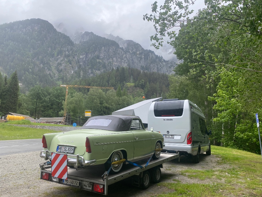

Hallo Bg,
meiner nimmt solo 12 Liter und mit 1,6 to Anhängelast rund 15 Liter.
Ich denke mal ab 5000 km Laufleistung geht das noch um 1 Liter runter.
Bin vor 3 Wochen den Majolapass mit Hänger hochgefahren da zeigte der Verbrauch über 35 l an.
...die MAK in 8x18 mit Conti Allwetter in 255/60/18 VR (112) sind drauf und es fährt sich ganz gut. Der Verbrauch hat sich etwas reduziert unter 12L beim herumtragen ist jetzt möglich. Beim letzten Millimeter Volleinschlag streifen sie irgendwo, ich muss erst suchen wo genau !
MAK 8x18 ET53 nicht mit 255/55 R18 112V
Die MAK SAFARI 6 Gloss Black in 8.00 x 18 ET 53.00 6x130 hat i.V.m. diesem Reifen eine zu hohe Einpreßtiefe. Exakt dieses Problem hat(te) die BORBET CWB 8x18 ET53 seit >15 Jahren, die es heuer mit ET50 gibt. 255/60R18 passen max. auf 8x18 ET50, jedoch nicht mehr auf ET53, oder 8,5x18 ET50Frrroschi hat geschrieben: ↑17 Jun 2022 07:12 ...die MAK in 8x18 mit Conti Allwetter in 255/60/18 VR (112) sind drauf und es fährt sich ganz gut. Der Verbrauch hat sich etwas reduziert unter 12L beim herumtragen ist jetzt möglich. Beim letzten Millimeter Volleinschlag streifen sie irgendwo, ich muss erst suchen wo genau !
"Allwetter" gibt es einzig den CONTINENTAL AllSeasonContact 255/60 R18 112V XL, der m.E. ein Pkw-Reifen ist, resp. mit/bei dem Gewicht des Sprinters rel. schnell verschleißen wird.
Die Räder schleifen bei vollem Lenkeinschlag innen hinten an der Radhausschale und am Motorträger.
Ganz besonders sparsam war der CONTINENTAL CrossContact LX2 255/60 R18 112T, den es alternativ als H gibt.
zumindest nicht legal
eben drum
Als ich mal am Stauende eine Vollbremsung mit 7 Personen + Gepäck machen mußte, resp. alle voll gespannt in den Gurten hingen, fragte nach einer ganzen Weile absolut gespenstischer Stille mein Beifahrer kleinlaut, ob das jetzt so absehbar war, ich uns aber genau so wie er bereits im Kofferraum des vor uns stehenden Pkw´s sitzen sah. Genau DAS waren/sind die paar Meter Unterschied beim Bremsweg, die mich zig Euro für MICHELIN kosteten, aber Tausende ersparten
