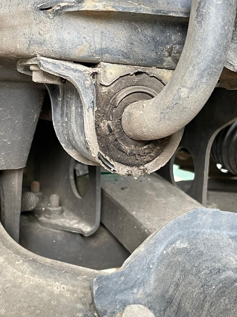

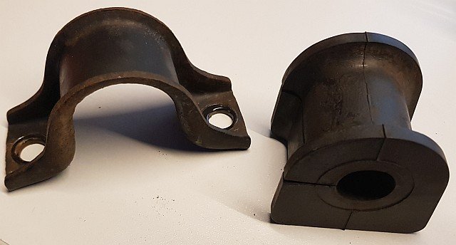

Die Stabis des 906 / 907 unterscheiden sich dadurch, dass das Auge einmal an der Koppelstange und einmal am Stabi angebracht ist.
Wenn Du die Fotos von exilaltbier anschaust, sihst Du den "alten" 906er Stabi. Dieser wird am hinteren Ende weit aufgeschmiedet, um Platz für die
Gummilager zu schaffen. Beim neuen 907er Stabi ist am stabi nur noch eine Bohrung, während das Gummilager nun in der Koppelstange sitzt.
Die Größe selbst ist aber offenbar grundsätzlich gleich und macht einen Quertausch möglich.

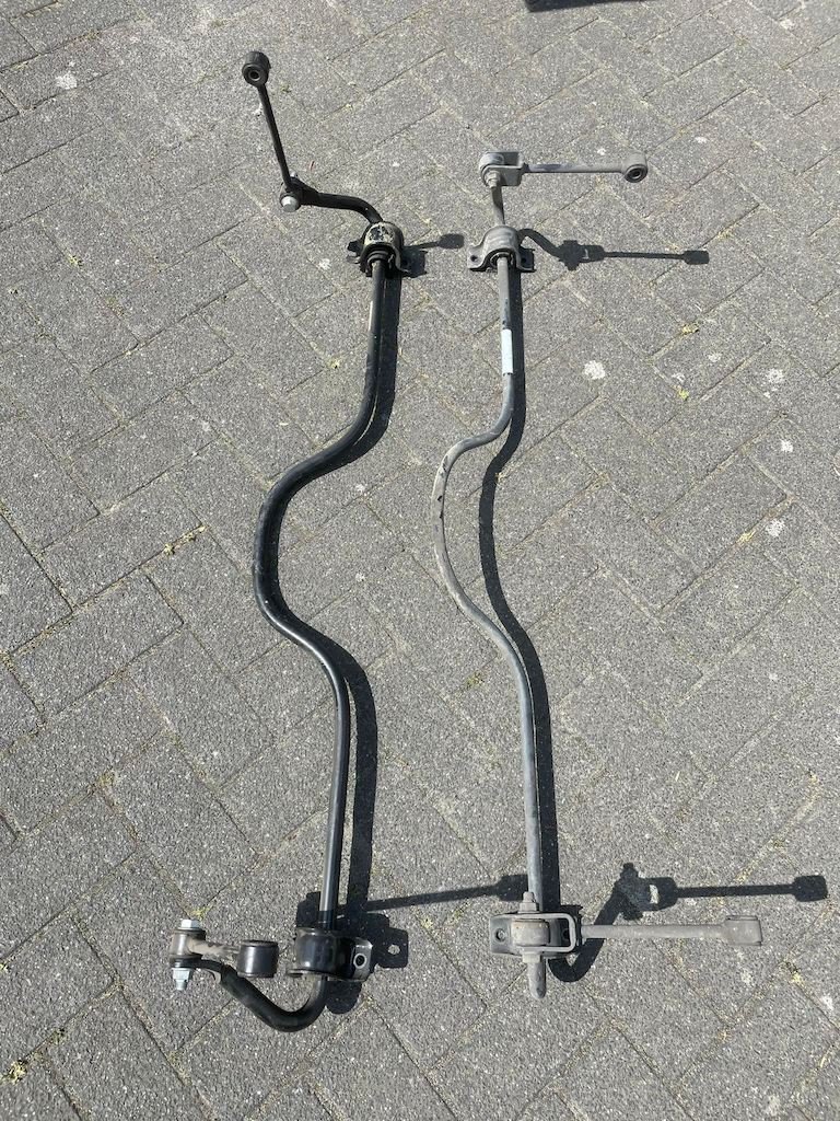

so, Umbau heute erledigt und was soll ich sagen - jetzt schwankt er zumindest annähernd vorne und hinten gleich.
Kreisverkehre - und von denen haben wir hier am Niederrhein sehr sehr viele - kannste jetzt locker zügig durch, das ganze Fahrverhalten ist spürbar stabiler geworden.
Und das bei nur 4 mm mehr Durchmesser des Stabis!
War genau der Schritt in die richtige Richtung was FZ-Stabilität vorne hinten gleich angeht.
Umbau war easy, 6 Schrauben lösen, alten raus neuen rein.
Der vom 907 passt genauso in den 906.
Hier nochmal ein Bild von beiden damit man den schon geschilderten Unterschied sehen kann - links 907 rechts 906:
Vielen Dank nochmals für die Info´s und eure Hilfestellung.
