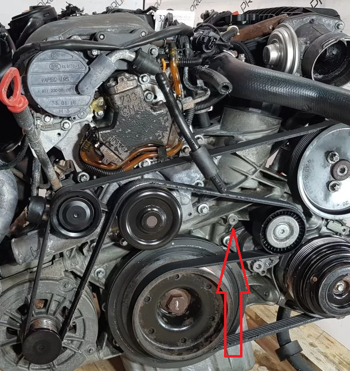

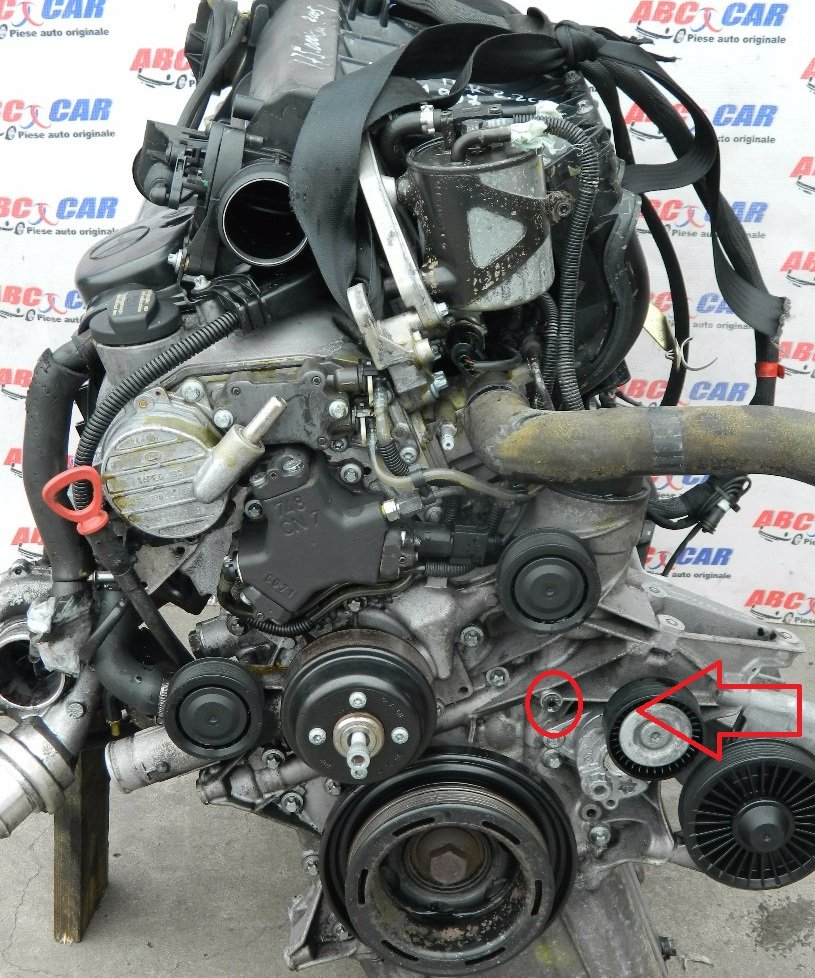

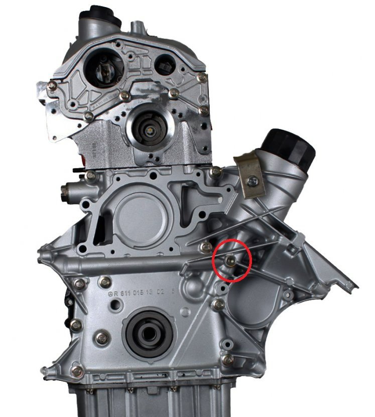

ich frage mal in die Runde ob jemand schon an dieser Stelle (siehe Bilder) Öldruck abgenommen hat. Würde gerne über einen Druckschlauch, dort abzapfen und an einer Stelle wo es net so arg vibriert den Sensor montieren.
Hat jemand schon Erfahrung diesbezüglich?
Danke.!!

...und dann mit dem Adapterschlauch durch den Rippenriemenantrieb durch ? :shock:

Überhaupt keine gute Idee!

Uwe B. hat geschrieben: 10 Mai 2022 19:09 ...und dann mit dem Adapterschlauch durch den Rippenriemenantrieb durch ? :shock:
Gruß, Uwe.
Stört nicht. Fakt.
Sieht man das nicht? Zu wenig Bilder?

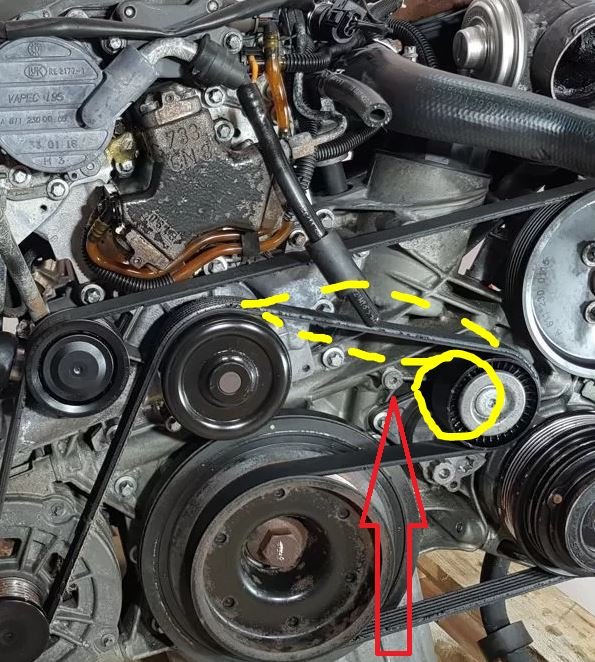

Bei defektem Freilauf schaukelt sich der Riemen und Riemenspanner schon mal heftig auf und können Deinen Schlauch bzw. Stutzen beschädigen.
Das Gleiche gilt für den Fall dass sich der Riemen auflöst und unkontrolliert umsich schlägt.
Ok, bei einem Defekt, kann das sein. Also bei meiner letzten Freilaufrolle, war das net so heftig.
Ob der Riemenspanner es soweit schafft, muss ich mal prüfen.
Die Idee war es aus Metallrohr zu machen, so dass bei einem evtl. Riemenriss nichts passiert. Oder Metallrohr so zu verbiegen dass es nicht im Bereich kommt wo es gefährlich ist.
Ich will nicht bohren um ein Adapter zu montieren. Das würde ich gerne vermeiden.

Warum nicht, in der Messtechnik haben wir beim meinem ehemaligen Arbeitgeber am Hauptölkanal immer den Druck abgenommen. Wichtig ist halt das richtige Marerial zu verwenden. 6mm PTFE Schlauch dementsprechenden Ringstutzen und Hohlschraube. Besser wäre sicher es per Metallröhrchen, ist halt nicht so einfach...
Ich weiß nur nicht wie dort die Schraube abgedichtet ist. Könnte eine o-ring Dichtung sein. Da lässt sich eine Hohlschraube schlecht mit Dichtungsringen einsetzen.

Gelöschter User hat geschrieben: 13 Mai 2022 12:25 Warum nicht, in der Messtechnik haben wir beim meinem ehemaligen Arbeitgeber am Hauptölkanal immer den Druck abgenommen. Wichtig ist halt das richtige Marerial zu verwenden. 6mm PTFE Schlauch dementsprechenden Ringstutzen und Hohlschraube. Besser wäre sicher es per Metallröhrchen, ist halt nicht so einfach...
Chris
Gute Frage, wie das abgedichtet ist. Meine Vermutung ist, konisch. Aber das weiß ich auch nicht.

Ich schließe mich den Bedenken hier ebenfalls an. Ich habe Dir mal grob skizziert, was Dein Riemen und Dein Spanner in Extremsituationen machen können.
Wenn viel Last auf dem Riemen ist (LiMa powert, Klima an, Servo wird durch Lenken gefordert), kommt da ordentlich Bewegung rein. Das wirst Du im Stand
niemals sehen können, da es nur während der Fahrt zu derart hoher Last kommt.
Da kann man sicher mal in der Werkstatt den Öldruck messen. Einen fetten Geber oder eine Leitung würde ich hier nicht ansetzen wollen.
Die Idee mit der Hohlschraube doppelter Länge ist nicht schlecht! Bedenke bei allen Einbauten, dass Dir Vibrationen die Bauteile enorm belasten können.
Wenn Deine Konstruktion dann bricht, ist der Motorschaden mangels Öldruck vorprogrammiert.
