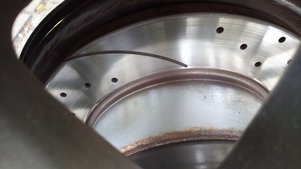

Mein 906 kurzer Radstand ist 4 Jahre alt, 60000 km. Seit 1,5 Jahren beschwere ich mich bei 2 Mercedes Händlern über Geräusche von der Hinterachse "da ist nix".
Bin jetzt über 2 Pässe nach Italien gefahren und habe nach dem 2. Pass mal an die hintere linke Felge gelangt - die war richtig heiß. In Italien zu mercedes, die haben 2,5 Stunden gebraucht die Bremse zu zerlegen: der Bremssattel war total fest und die Trommelbremse zugerostet. Die Seite bleibt beim Fahren wieder kälter, jetzt wird die rechte Felge heiß. Bin gestern 500 km damit gefahren - 70 km fahren, Pause.
Frage an die Spezialisten: ist es normal, dass die Bremsen derart rosten? Belag und Scheibe sind eigentlich noch gut.
Bekommt man die Reparatur als Garantie durch?

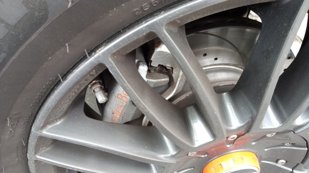

Hmmmm... Mir drängt sich hier ein leiser Verdacht auf, was das Nutzungsverhalten der Fahrzeuge betrifft. Mal sehen...
Wenn ich mir die Fotos anschaue, habe ich erstmal die Frage, wie oft Du Deine Handbremse benutzt? Du hast ja einen Automatik und kannst das Fahrzeug mit Wählhebelstellung "P" gegen das Wegrollen sichern. Oft wird die Handbremse dann nicht / kaum mehr genutzt.
Hierzu einige Anmerkungen / Gedanken:
- Ich setzt hier voraus, dass Du die erforderlichen Kenntnisse hast, um an einer Bremsanlage zu arbeiten bzw. Dir jemand mit diesen Kenntnissen hilfreich zur Seite steht. Sonst endet hier die Unterstützung meinerseits. Bremse ist lebenswichtig. Punkt!
- Deine hinteren Scheiben würde ich mal als Schrott bezeichnen. Du bekommst die Reibfläche der Trommelbremse vermutlich nie wieder sauber. Hierzzu bräuchte es schon eine Drehbank. Ob dies Sinn machen würde, wage ich zu bezweifeln. Also investierst Du lieber in Neuteile.
- Zusammen mit den neuen Scheiben spendierst Du natürlich auch neue Beläge für Trommel und Scheibe, inkl. Kleinteile zur Befestigung.
- Kontrolliere die Handbremsseile auf Gängigkeit. Weiter kontrolliere unten am äußeren Ende der Bremseile die Spreizschlösser der Handbremse. Diese sollten picobello sauber sein und einen Hauch Bremsenpaste / Kupferpaste an den beweglichen Stellen erhalten. Gehen die Dinger bereits schwer, raus damit!
- ! ! ! Reinige Deine Hinterachse, bevor Du die Scheiben montierst ! ! ! Ich sehe dort an der Anlagefläche der Scheibe bereits Rostspuren. "Ballerst" Du die neuen Scheiben einfach auf den Rost, wird dieser auf den nächsten Fahrkilometern wegbröseln. Dadurch verlieren die Radbolzen Ihre Vorspannung, die Du beim korrekten Anziehen mit Drehmoment aufbaust. Die Folge von losen Radbolzen brauche ich hier wohl nicht weiter erwähnen... gugel mal "Radnabe reinigen". Dann siehst Du, was ich meine.
- Nach der Reinigung Deiner Hinterachse trägst Du dort und an der Bremsscheibe Zinkspray auf. Das hilft über relativ lange Zeit gegen Rost. Erfreulicherweise kann man so die Räder später auch viel leichter abbauen ohne Gewalt anzuwenden, weil sie fest sitzen. Zinkstaubfarbe auf den Belagflächen der Bremsscheibe ist sogar unkritisch und bremst sich leicht wieder weg.
Anmerkung am Rande: ich bin an dieser Stelle etwas pingelig und achte stets auf eine saubere Bremse. Ich schütze die Bauteile wie oben beschrieben vor Korrosion. Zusätzlich trage ich Bremssattellack auf Sattel und Topf der Bremssscheibe auf. Das sieht auch bei einem alten Auto einfach besser aus, wenn die Sachen nicht braun daherkommen.
viewtopic.php?t=23897&start=15 - Achte künftig darauf, Deiner Handbremse gelegentlich etwas Arbeit zu geben. Häää...? Wenn Du (ohne Verkehrsteilnehmer hinter Dir!) daheim ausrollst, kannst Du mal auf den letzten 10 Metern die Handbremse zwei, drei Zähne ziehen und das Fzg. so leicht abbremsen. Das beseitigt den Flugrost in Deiner Bremstrommel und reinigt sie auf diese Weise. Auch werden so die beweglichen Teile an den Bremsbacken immer wieder wirklich bewegt und gammeln nicht so schnell fest. Wiederhole dies alle paar Wochen. Denke dabei aber bitte daran, dass Dein Bremslicht dabei nicht aktiv ist und sich hinter Dir kein anderer Verkehrsteilnehmer befindet! Ziehe die Handbremse danach auch im Stand bis zum Maximum an und löse sie wieder. So wird alles in Bewegung gehalten.
Im Pkw-Bereich gehen manche Hersteller in den letzten Jahren dazu über die Bremsscheiben mit einer Korrosionsschutzschicht zu überziehen. Dies hat aber meist optische Gründe. Denn fast alle Neuwagen werden heute mit Alufelgen ausgeliefert und geben damit den Blick auf die Bremse frei. Da machen sich braune Brocken optisch nicht so gut. Funktionieren wird die Bremse auch mit rostigen Bauteilen über viele Jahre. Dies kann ich Dir mit fast 40 Jahren Berufserfahrung im Kfz.-Handwerk versichern. Ein häufiger Tod einer Bremse ist aber Unterforderung, weil sie nicht oder kaum benutzt wird. Lange Standzeiten (Saisonfahrzeug), Gammelbetrieb (Brötchenholer), nicht genutzte Handbremse bei Automatikautos sind da nur die gängigsten Beispiele.
Daher hier noch ein ganz klarer Hinweis an die so oft beschriebene "schonende Fahrweise". Genau dies ist vieler Bremsen Tod. Na klar kannst Du durch vorausschauende Fahrweise mit rechtzeitigem Lupfen des Gaspedals das Fahrzeug oft genug rechtzeitig verzögern. Die Motorbremsleistung beim Diesel hilft ja ordentlich dabei auf diese Weise die Bremse zu entlasten. Wenn Du aber durch die Felgen schaust und feststellst, dass die Reibfläche Deiner Bremsscheiben nicht mehr metallisch / silbern blank, sondern dunkel / schwarz ausschaut, dann ist zu wenig gebremst worden. Dann nehmt bitte schlimmstenfalls auch mal kurz den Gang raus und lasst die Bremse mal einige Male das Fahrzeug etwas kräftiger verzögern. Vergleicht bitte die Fotos vom TE mit dem Foto meiner Bremse. Dann könnt Ihr den Unterschied erkennen. Auch ich fahre (meistens!) vorausschauend. Aber ich gebe meiner Bremse auch regelmäßig etwas zu tun. Das nächste Foto zeigt meine hintere Bremse nach 1 1/2 Jahren und "nur" ~20.000km. Auch das würde bei "schonender" Fahrweise unter den eingangs beschriebenen Voraussetzungen viel rostiger / gammeliger ausschauen. Tut es aber nicht. Und ich nutze die gleichen Komponenten wie Ihr. Da sind keine Wunderteile bei mir eingebaut. Neben der erforderlichen Wartung und Pflege, die bei Wartungsarbeiten eben in Eurer Werkstatt geleistet werden sollte, achtet also bitte auch darauf, dass Ihr Eure Bremsen vernünftig nutzt. Dann wird nicht nach einigen Jahren alles verrostet und festgegammelt sein. Dann werden die Teile eben "nur" wegen dem obligatorischen Verschleiß irgendwann ersetzt und Ihr werdet auch mehr Freude an Eurer Bremse haben.
Dies sind meine Tipps als Kfz.-Meister zum Thema Bremse. Weiterhin gute Fahrt!

Ist meistens die angerostete Führungsnut, wo die Klammern und die Führungsenden der Beläge sich drin bewegen sollen.
Bremszylinder abschrauben, Klötze entnehmen, Bremssattel abschrauben und die rostigen Führungsnuten mit Feile und Drahtbürste wieder entristen und glätten. Fett drauf, entweder Kupferpaste oder Keramikspray, gesäuberte oder neue Klammern und Beläge verwenden, diese ebenfalls an den Führungsenden gut rundum einfetten und alles wieder zusammenbauen.
Guck dir mal auf Youtube entsprechende Videos an...Zum Zurückdrücken der Bremskolben würde ich allerdings statt einer Wapuzange eine Holzleiste und eine Zwinge empfehlen. Das ist zwar geringfügig aufwendiger aber verursacht keine Grate und man kann das gerade Zurück schieben besser kontrollieren ohne zu verkanten.
Habe ich gerade an der Vorderachse hinter mir, ich warte nur noch auf die Scheiben für hinten, dann ist das nächste Woche auch erledigt.

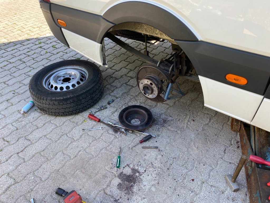

Der TE hat ja einen Kolbenrücksteller auf dem Foto zur Hand. Auf die Sachen mit der fachgerechten Montage bin ich bewusst nicht eingegangen, da dies unbedingt erforderliches Fachwissen ist, was man besitzen sollte, ehe man sich an eine Fahrzeugbremse wagt. Saubere Belagschächte, gängige Führungen, Bremsbelagpaste an den richtigen(!!!) Stellen (und nur dort!) etc. Wer das nicht beherrscht, hat an eine rBremse nix zu suchen. Das gesparte Geld ist schnell verraucht, wenn es dann doch mal zum Unfall kommt und man es selbst "verpfuscht" hat.
Da unser TE aber sogar den Belagrücksteller bei der Reparatur einsetzt. habe ich in guter Hoffnung vorausgesetzt, dass es "Bremse kann". Aber die von Dir aufgeführten Hinweise sind deswegen ja nicht wenuger zutreffend und sollten neben einigen anderen Punkten immer beachtet werden.

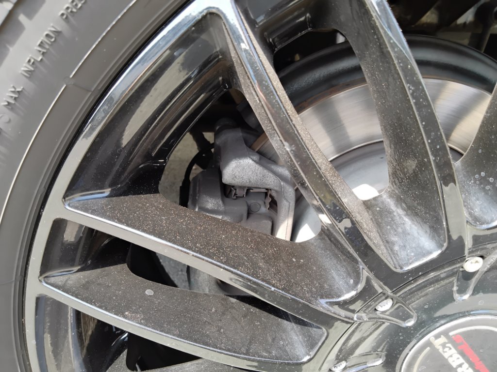

Kann ich von unseren Skodas bestätigen.
Bei 250tsd km sah die Octaviabremse von 2007 noch annähernd neu bzw. rostfrei aus. Dito die Bremsen vom A4 von 2004 nach knapp 300tsd.

Mein Sprinter ist von 2017, hat nur 30.000 km und trotzdem keine rostende Bremse obwohl es ein Laternenparker ist.
