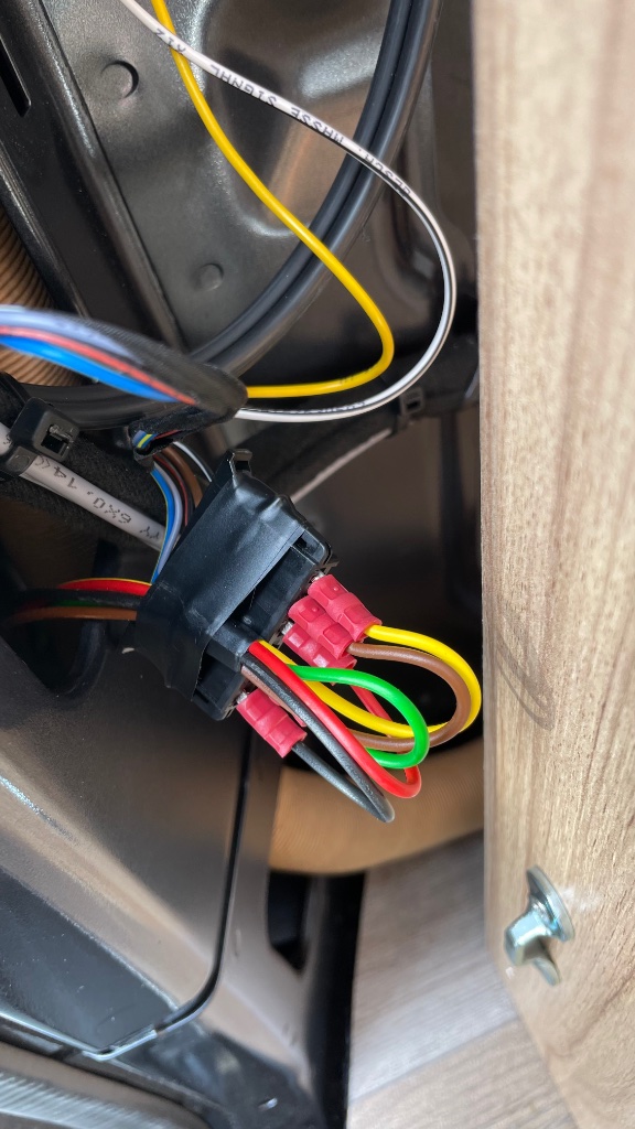

Re: Hymer GCS 4x4… Serien Heckleuchten deaktiviert und abgeklebt wegen Reserveradträger…
Hallo alle zusammen,
Entschuldigt das ich solange nichts hab von mir hören lassen… aber die ganze Recherche hat nichts gebracht. Keiner konnte sagen ob und wie das funktionieren könnte… also, einfach mal probiert!
Lange Rede kurzer Sinn… man kann die Original Rückleuchten mit den zusätzlich angebauten zusammen parallel betreiben! Zu mindest in meinem Fall bzw. bei der Konstellation wie sie bei mir verbaut ist.
Kein Fehler seitens der Elektronik, angeklemmt per T-Abzweig und fertig. Funktioniert alles astrein!

Gratulation zum Mut, es einfach auszuprobieren! Insgesamt ist die Ausführung mit Stromdieben aber nicht optimal, wobei ich auch schon die Lösung von Hymer denkwürdig fand (auch die Verlegung des Heizungs-/Lüftungsrohrs) , wenn man bedenkt was so ein Wagen kostet...
