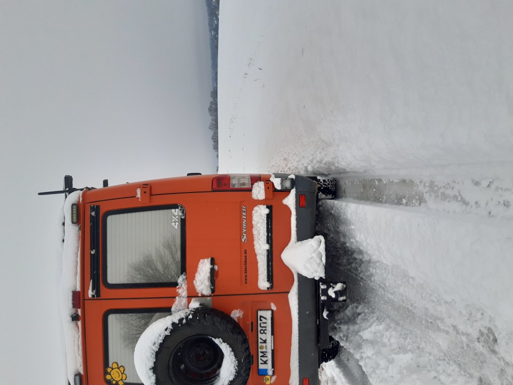

Ich habe am 903/313/2003/4x4 die originale einseitige Rückfahrfunzel auf der rechten Seite. Brutal gleißendes Megalicht... OK, war'n Joke :?
Dieses Dunkelkammerlämpchen hat mich so genervt, dass ich an die normale Rückleuchte einen Abzweig gelegt habe, der an Kl 86 ein Relais ansteuert. Kl 85 liegt auf Masse, mit dem Arbeitskontakt schalte ich zwei LED- Rückfahrscheinwerfer auf dem Dach. Nachts ist das Relais, das ich neben dem Rücklichtgehäuse platziert habe, also ständig "an". Das macht ihm bisher, nach 3 Jahren, immer noch nichts aus.
So ist sichergestellt, dass die Dach-Rückfahrscheinwerfer nur leuchten, wenn ich die normale Beleuchtung angeschaltet habe, in der Regel also wenn es dunkel ist. Und die zwei LED- Leuchten sind wirklich seeehr hell, kein Vergleich zur brutalen Dunkelkammerbirne! :idea:
