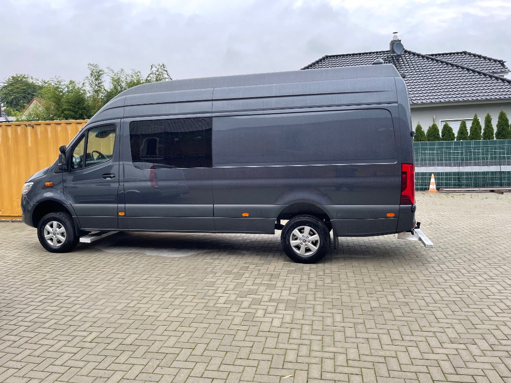

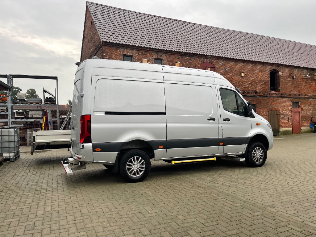

Re: Tritt- bzw Freistufen Fahrerhaus 907 4x4
was mir richtig gut gefällt sind die Stufen die elektr. ein und ausfahren und unterm Auto verschwinden.
gibts für Fahrer/Beifahrertüre und auch für die Schiebetüre.
Google mal nach "trittstufe sidestep van" da findest Du verschiedene Anbieter mit der selben Trittstufe.
LG
Olli
Da werde ich mal suchen müssen...greyhound hat geschrieben: 15 Jun 2022 13:31 schau Dir die Konstruktionen bei Baustellenfahrzeugen 6x6 und 4x4 an.
Danke Oli, da kommen Thule für den Aufbau, die habe ich. Mir geht es um die Fahrerhaustüren.OlliG hat geschrieben: 15 Jun 2022 14:13 Google mal nach "trittstufe sidestep van" da findest Du verschiedene Anbieter mit der selben Trittstufe.

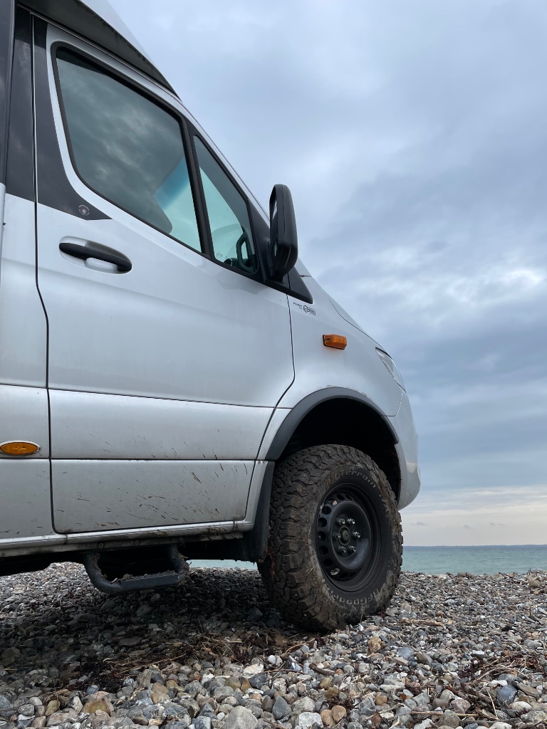

ich hatte die Trittstufen an meinem Oberaigner mitbestellt und nach meinem Offroadtraining vor 2 Jahren in Austria demontiert.
So bequem der Ein- und Austieg auch ist, sobald es im Gelände anspruchsvoll wird, sitzen die Trittstufen auf und verbiegen sich.
OA verstärkt den Schweller mit einem zusätzlichen Blech, um die notwendigen Einnietmuttern für die Inbusschrauben zu befestigen.
Es sind Originalteile aus dem MB-Zubehör, wie sie z. B. auch am Allrad-Vario verbaut sind. Teile-Nr. muss ich mal schauen, irgendwo liegen sie noch verbogen in der Ecke...

ich habe mir wunde Finger geschrieben beim suchen im Internet. Es gibt tolle elektrische Lösungen, sogar mit LED Beleuchtung. Aber auch tolle Preise. Ein Beispiel:
Die einfache Lösung, Bügel oder Trittbrett, habe ich für den Sprinter 907 4x4 nicht gefunden. Werde mal den Freundlichen befragen.
Oder vielleicht kommt doch noch der ultimative Link.

Was ist das denn? Fahren die Dinger etwa nach dem Teleskoprinzip ein und aus???
Was ich auf den Bildern soweit erkennen kann, glaube ich nicht so eine "Fabrik" zu suchen. Muss man die Einstiegshilfe manuell bedienen oder funktioniert die elektrisch? Oder ist das Ganze doch starr? Was ist mit der Bodenfreiheit?
