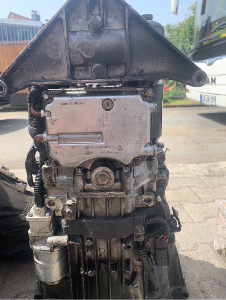

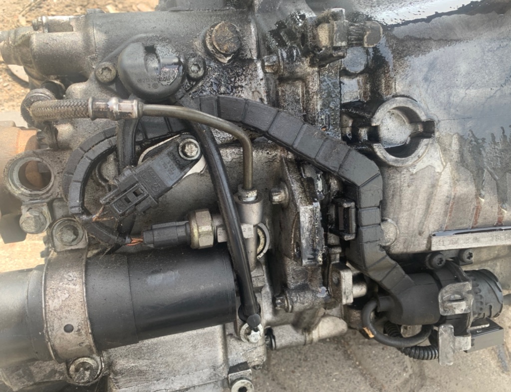

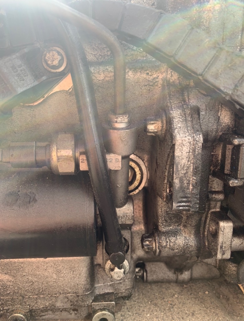

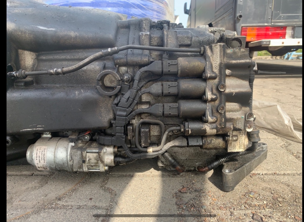

Ich habe mal ein paar Bilder von meinem alten Getriebe gemacht. Vielleicht kannst du mir und allen zukünftigen
Ahnungslosen so Zeigen wo was gemacht werden muss.

Am Schlauch Oel einfüllen !
Das ist die Kontrollschraube
