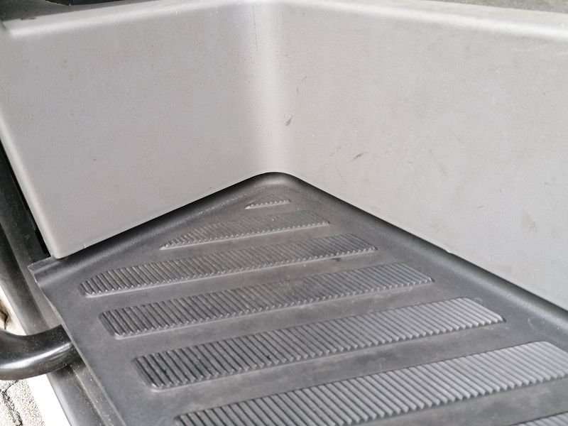

Tach
ich glaube Opa_R meint diese Abdeckung.
Aber diese dichtet auch nicht zum Trittbrett ideal ab, siehe links ...
Gruß Holger
Gruß Holger

Re: Einstiegsleiste Schiebetür
Ja ich kenn das aus den ``PKW´´ Sprintern aber das löst mein Problem nicht es ging mir nicht um die Lücke sondern ob meit lösen und nach innen drücken +festschrauben der Tritt insgesamt weiter nach innen kommt .
Tenor ist ``nein´´ auch aus anderer Quelle .

Hallo!
Hat jemand zufällig die Teilenummer der hier abgelichteten Abddeckung? Oder einen Tipp für mich, wie ich die Teilenummer recherchieren kann?
Danke!
Danke!
