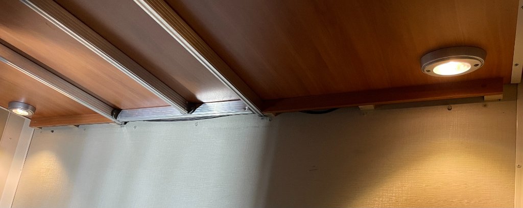

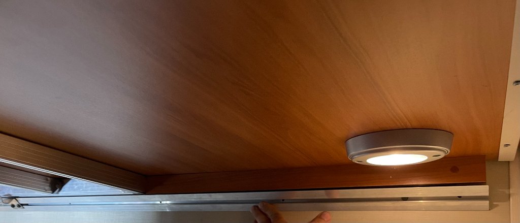

Von wann ist denn dieser Spruch :?: Wie (viel schlechter) war´s denn bis dahin, resp. vorher/früher :?:
Ich frage, weil ich während des Umbaus der Heckgarage meines ML-I 540 Bj.2016 die Winkel-Zurrschiene an der Heckwand unter dem Bett demontierte, weil diese verbogen war/ist :!: :shock:
HYMER hat diese Zurrschiene lediglich mit paar Plastedübeln und Holzschrauben in der Rückwand fixiert; mehr nicht :!: :cry: Durch das darüber liegende (Quer-) Bett ist die Schiene bereits um 2cm verbogen. Die Vorbesitzer waren definitiv leichter, als ich/wir. :wink: :arrow: Selbst meine Frau + mein Sohn erkannten, daß man diesen Murks weder so bauen, noch belassen könnte :!: :roll:
verbogene Winkelschiene in der Heckgarage
Dübel im Schaum zur "Befestigung" einer Zurrschiene original made by HYMER

Der "Spruch" ist aktuell. Vorher (ca 3 bis 4 Jahre) war die Innenwand statt Alu aus Sperrholz oder ähnlichem Material.
Nun, es besteht schon ein Unterschied zwischen der Stabilität des Aufbaus als solchen und Befestigung von Zurrschienen. Ich habe 3 (gestückelt 5) dieser Schienen serienmäßig in der Heckgarage, bisher halten sie. Auch den rund 100 kg schweren Elektroroller, der ausschließlich mit Zurrgurten an den Schienen fixiert wird.
Zuletzt über rund 5.000 Kilometer mit etlichen Serpentinenstraßen.
