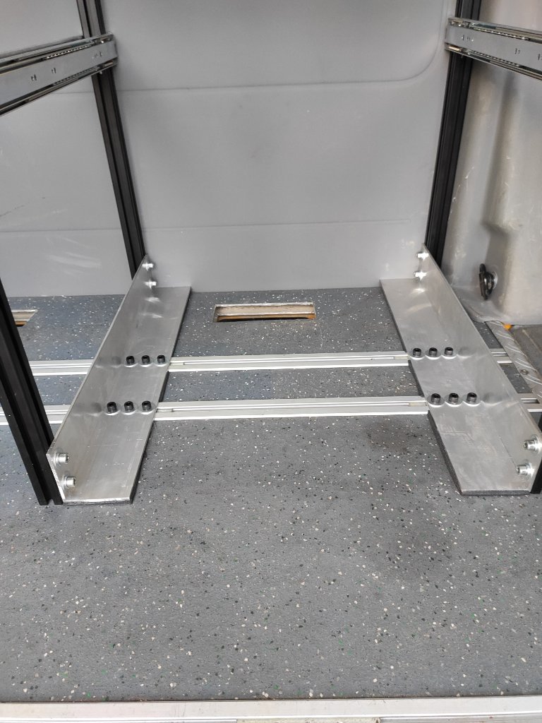

Ich habe das Zurrschienensystem original am Boden, mittig und oben.
Daran habe ich meinen einfachen Aufbau angesetzt. Alle weiteren Teile gut verschraubt (zusätzlich geleimt) und gesichert.
Aber wie gesagt, ich hab auch nur einen einfachen Ausbau, ohne Hochschränke und Dachhimmel habe ich die Zubehörverkleidung
genommen, KEIN Holz oder Panele.

Item Profile sind so ziemlich das Stabilste was man als Ausbaumaterial hernehmen kann!
2 Längsträger als Bett mit 2 m im hinteren Bereich der Ladefläche auf Höhe der Brust von den davor bfestigten Sitzen der Kinder. Stellt deren sicheren Tod bei einem Heckaufprall eines anderen Fahrzeugs sicher!
Die C-Schienen in der heckwanne meines Nissan Navara waren 2 geteilt als Sicherheit damit die Schienen nicht zum Spieß der davor liegenden Fahrerkabine und deren Besatzung werden!

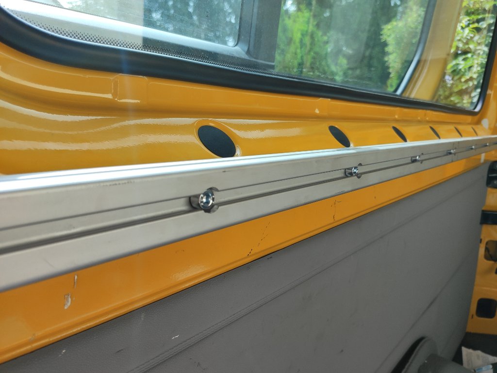

Ich verwende Airlineschienen und Nietmuttern - bzw. habe die oberen Airlines alle 10cm mit M5 Nietmutter auf die Verkleidung geschraubt. Teilweise habe ich auch Schrauben durchgebolzt, mit extra großen Karosseriescheiben zum Kontern. Blechschrauben nur für die Verkleidung, wo schon Löcher vom Vorbesitzer waren. Denen traue ich aber nicht viel zu. Zurrgurte sind auch leicht und sehr stabil, damit habe ich Wassertank und Batterie verzurrt - u.a. an den original M8-Zurrösen.

Philipp-313 hat geschrieben: 19 Jun 2022 20:45 Ich verwende Airlineschienen und Nietmuttern - bzw. habe die oberen Airlines alle 10cm mit M5 Nietmutter auf die Verkleidung geschraubt. Teilweise habe ich auch Schrauben durchgebolzt, mit extra großen Karosseriescheiben zum Kontern. Blechschrauben nur für die Verkleidung, wo schon Löcher vom Vorbesitzer waren.
Soll das heißen, dass deine Verkleidung, die vermutlich aus Holz besteht, teilweise mit Blechschrauben an den Innenträgern befestigt ist, und an dieser Verkleidung Airlineschienen mit Schrauben in Nietmuttern befestigt sind, und an den Airlineschienen irgendwas schweres, z.B Schränke, hängt?

-Bei den Nietmuttern sind M6 ( Aussendurchmesser 9mm ) ideal. Im Sprinter gibt es serienmäßig jede Menge Bohrungen im Blech die fast 9mm Durchmesser haben und nur nachgebohrt werden müssen für die M6 Nietmuttern.

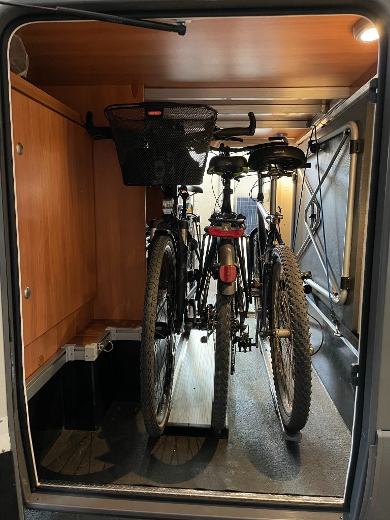

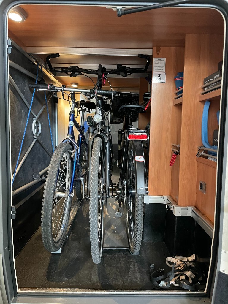

Ich hatte letztes Jahr die Halterungen für Tisch + Stühle in der Garage meines Wohnmobils mit Bernerfix Speed angeklebt, was bombastisch hält und heuer Montagehilfen für Fahrradträger, um jegliche Bohrlöcher zu vermeiden. Die von HYMER original mit lächerlichen Holzschräubchen geheftete Eckschiene unter deren Bettkonstruktion ist hingegen lose. :arrow: Ich klebe vorzugsweise + schraube bestenfalls noch zur/als Fixierung. Wenn Schrauben, dann Maschinenschrauben mit Mutter; keine Holzschrauben :!:
Vor vielen Jahren empfahl mir mal einer von TERRACAMPER auf der Messe, nie länger, als 1m zu bauen, um die Verschränkungen im Kastenwagen zu ermöglichen: "Sonst versuchst Du, mit dem Innenausbau den weichen Kasten zu versteifen, was Dir nie gelingen, sondern Deinen Ausbau beschädigen wird".
